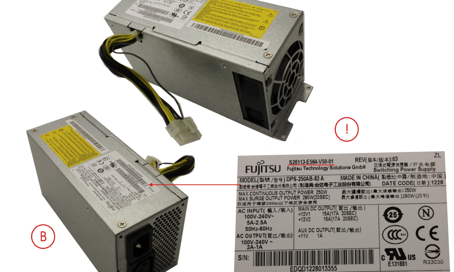

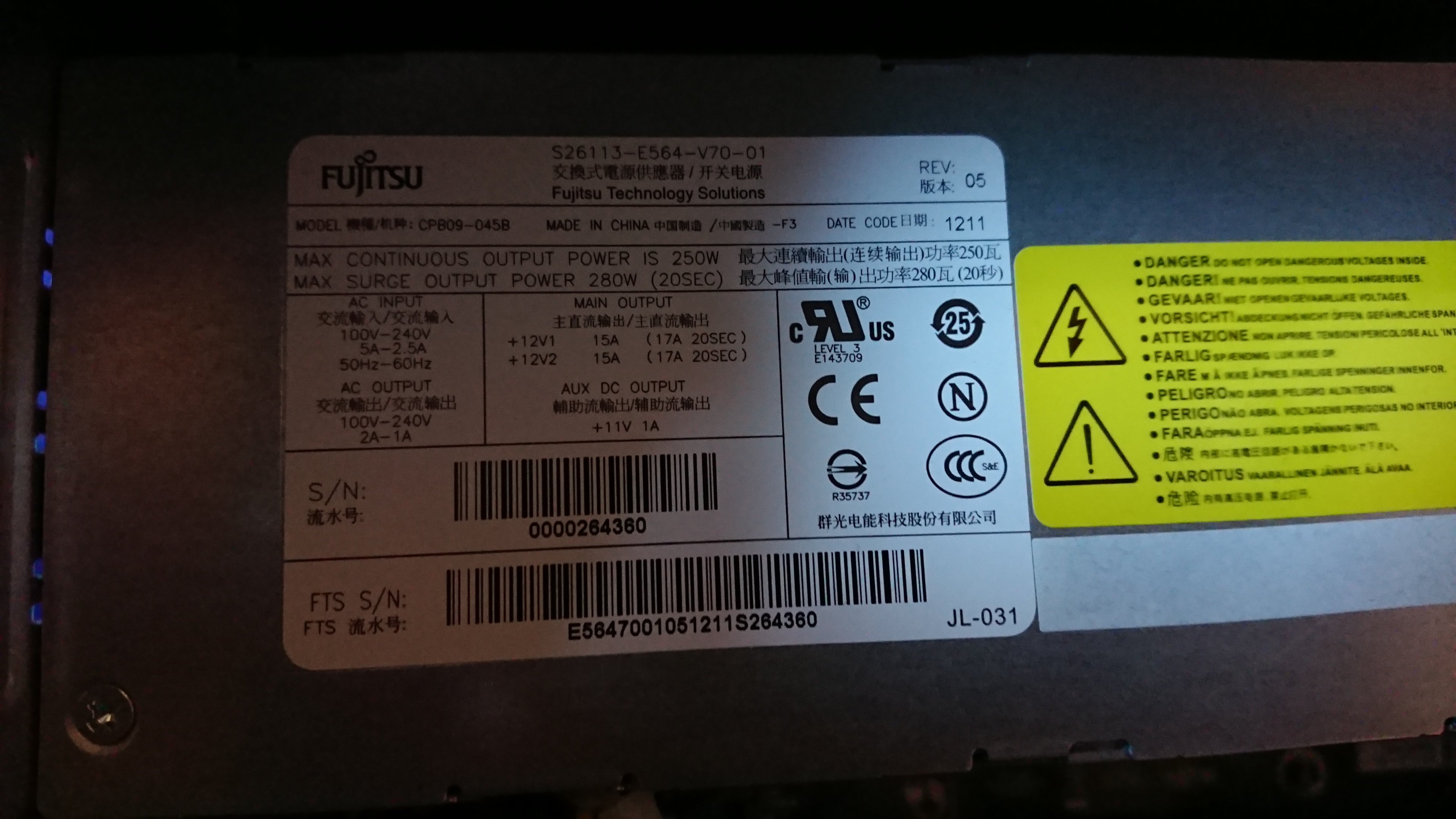

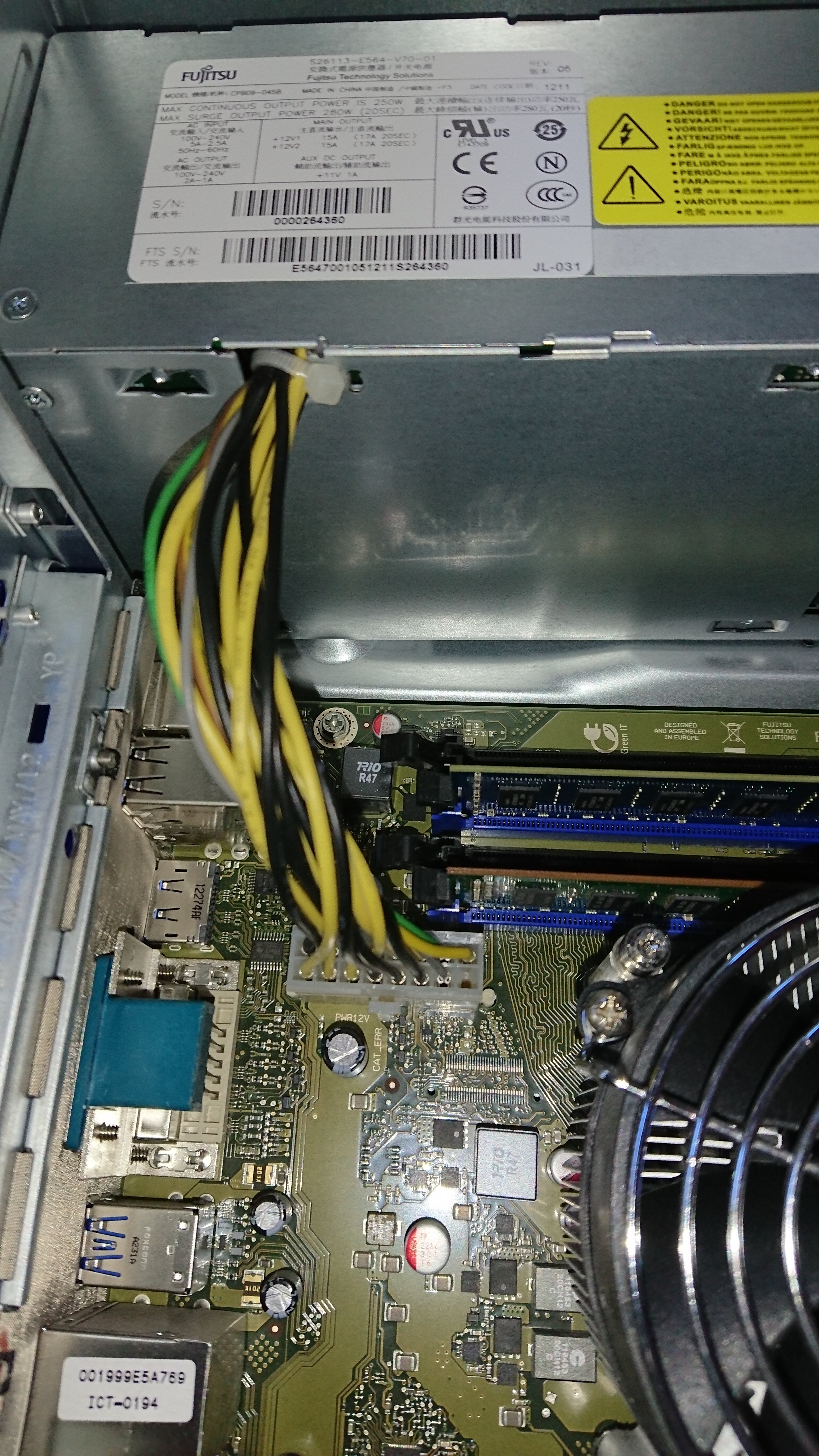

Will mir für meinen PC Fujitsu Esprimo P710 E90+ eine stärkere Grafikkarte zulegen. Dementsprechend brauche ich auch ein neueres Netzteil. Bin allerdings überfragt, nach was ich da suchen muss. Seht euch mal die Fotos des derzeitigen Netzteil an. Hier geht ja nur ein 16 Pin Kabel als einziger Anschluss an die Platine. Auf der Platine ist dann ein Anschluss, von dem die Komponenten mit Strom versorgt werden. Nach welcher Art von Netzteil soll ich nun suchen? Ich brauche ca. 500 W. Ein Standard ATX Netzteil würde, glaube ich, nicht in das Gehäuse passen.

Nach garkeinem, denn der fertig PC Hersteller hält sich da nicht an die Standards und hat eigene Anschlüsse entwickelt.rsspezi schrieb:Nach welcher Art von Netzteil soll ich nun suchen?
Standard Netzteile gehen da warscheinlich nur mit nem Adapter.

Kannst du prinzipiell vergessen. 12V only Netzteil und sämtliche Spannungswandlung findet auf dem Board statt. Dazu noch proprietäre Stecker.
Mit viel Glück kann man versuchen ein standard Netzteil auf den 16 Pin zu adaptieren. Aber ob das im Sinne des Erfinders ist bezweifle ich. Und dann ist da noch die Frage ob das überhaupt funktioniert.

Ein Netzteil von einem Celsius W510 power könnte passen.
Wichtig ist das Power dahinter, denn nur das hat den zusätzlichen Graka-Stecker.
Könnte das S26113-E567-V50 sein.

Das ist proprietäre Hardware von FSC. Da kannste mit einem anderen Netzteil nichts machen, und wenn, sind eventuell ander FSC-NT so teuer, dass du dir gleich einen neuen Rechner kaufen kannst.

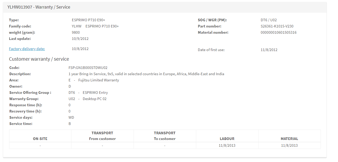

YLHW013907Markchen schrieb:Kannst mir mal die Seriennummer schicken. Fängt mit Y an. Ich schaue mal bei uns im Adler-System von Siemens/Fuji nach.
