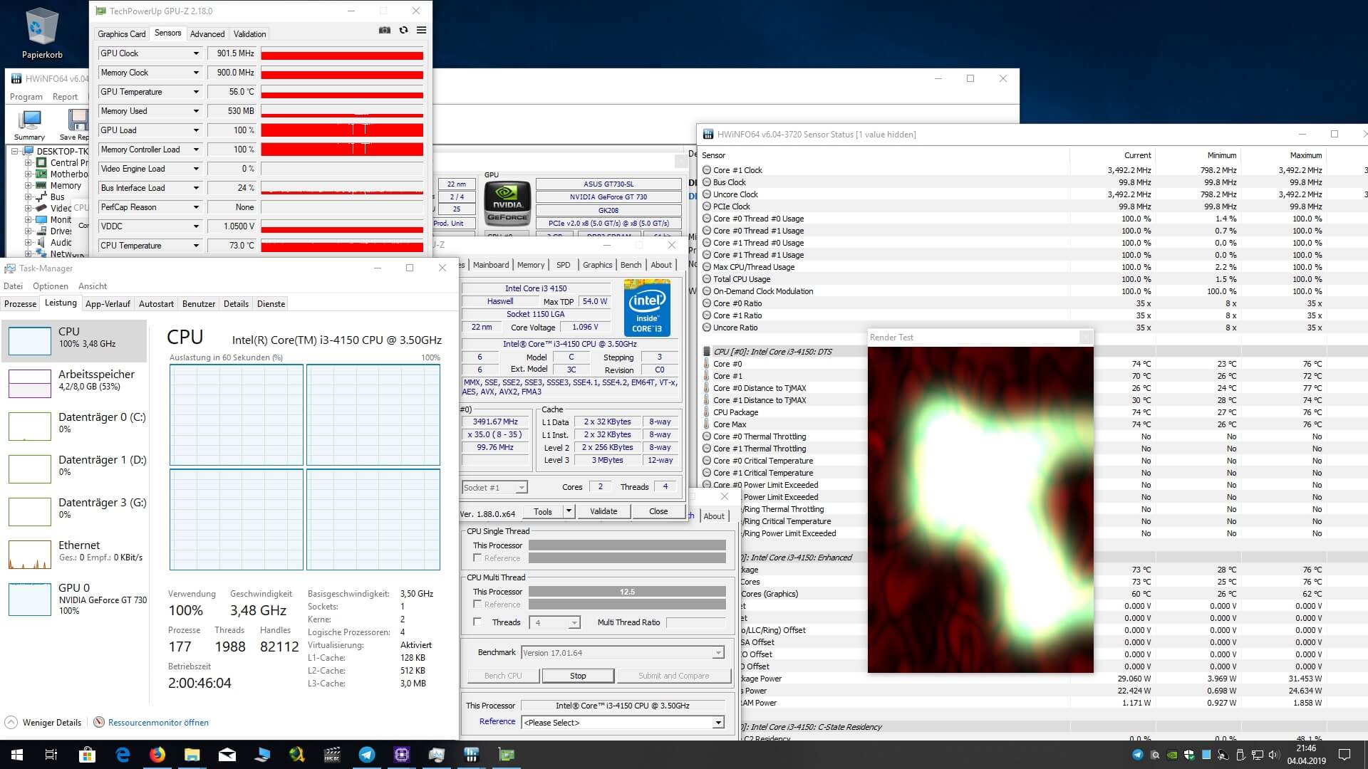

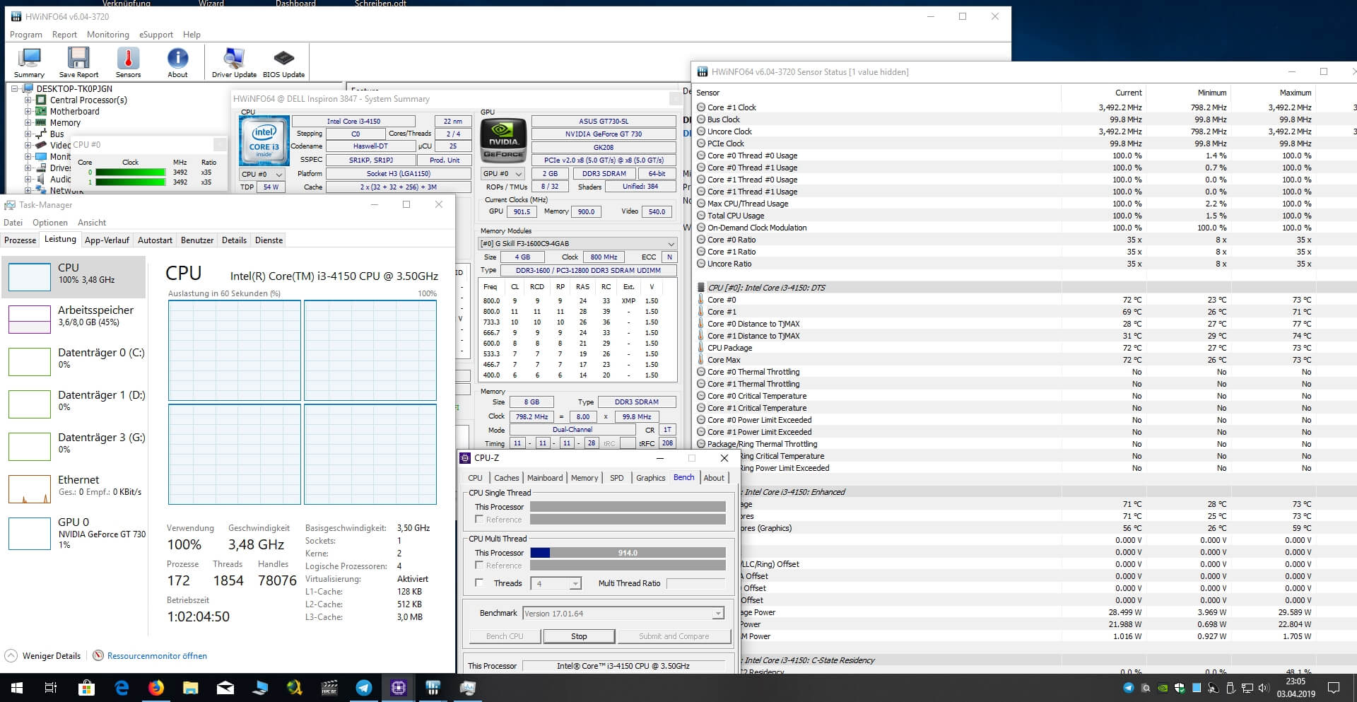

Habe die CPU jetzt mal seit deinem Beitrag durch CPUZ in schwitzten gebracht.
Da sind über ein Stunde volle Power. Nicht einmal gab es dabei ein absacken in Leistung.
Blieb immer bei 3,5Ghz.
Ergebnis siehe Foto 1
Jetzt lasse ich den PC an für weitere 23 Stunden,Sprich 24 std. Dauerbrennerei.
Mal sehen wie sich der Kühlkörper schlägt.
Ich würde darum bitten bis morgen Abend nichts hier zu schreiben.
Erst nach dem Tagestest weiter raten.
Danke schon mal allen die ein Beitrag geleistet haben.
Im Übrigen lasse ich zusätzlich den GPUZ Render Test laufen. Viel Glück...

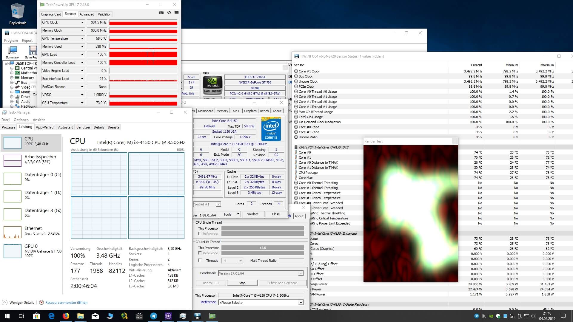

Das ganze lief jetzt fast 24std. am Stück mit CPU am Limit und GPU am Limit.
Das ist das was ich zeigen kann, mehr fiel mir jetzt auch nicht ein.
Auf ersten blick würde ich sagen läuft auch mit i5.
Zumal das eine Übertriebe Art ist sein System laufen zu lassen.
Das kommt definitiv NIE wieder so vor (nur mal zum testen vieleicht XD)
Wie seht ihr das ?
Sieht aus als wäre das System unter Volllast hart ander Grenze aber noch im Rahmen. Die GPU ist eher unproblematisch.
Die CPU ist mit 74°C schon sehr heiß aber es ist in Ordnung und Throttling findet nicht statt. Allerdings dürfte das mit einem i5 definitiv nicht mehr klappen. Der produziert erheblich mehr Abwärme.
Da muss man dann ausprobieren wie heftig es wird. Evtl. reicht es die Gehäuselüftung etwas zu verbessern. Aber meine Empfehlung wäre ein besserer Kühlkörper oder noch besser ein Kühler mit einem langsam drehenden Lüfter. Entweder ein Freezer 13 oder z.B. ein Scythe Katana oder Cryorig M9i. Bei Bedarf kann dann der mitgelieferte Lüfter noch gegen ein leiseres Modell getauscht werden. Wenn du nichts regeln willst, dreht z.B. ein Scythe Slipstream 120 DB 500 nur mit maximal 500rpm dauerhaft.
Wenn dein Basteldrang gross genug ist google doch mal nach "Heatpipe" . Sind nicht ganz preiwert aber können einiges an Wärme abführen und sieht auch edel aus
