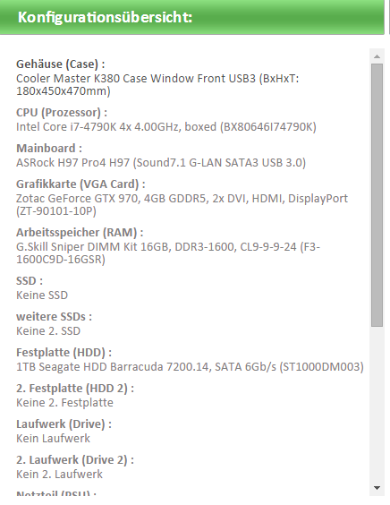

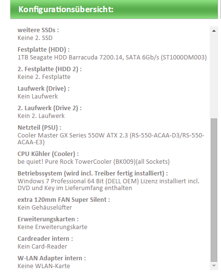

Hallo ich bin gerade dabei mir auf Ankermann.com ein PC zusammenzustellen.
Ich weiß das es günstiger wäre sich den PC selber zu basteln nur habe ich die Sorge das ich etwas falsch mache und bei Ankermann bekommt man sogar beim Kauf 2 Jahre Garantie auf das System.
Ich habe die Preise auf Mindfactory verglichen und ich gebe ca. ~130€ mehr aus, hab aber den Stress der Montage und der Installation vom OS nicht an der Backe + die 2 Jahre Garantie, ich finde das ist es Wert.
Hier das System: http://www.ankermann.com/Desktop-PC-Konfigurator.htm?rc=e5bfb8311ab70a2ffd776b8560c39e37
Sorge macht mir nur eine Sache.. packt der CPU Kühler den i7 ?
Ich habe nicht vor zu übertakten, möchte aber schon paar Anforderungshohe Spiele spielen.
Das Gesamt System kostet 1274.00€ und soll nicht über 1300€ kommen.
Für diejenigen den ein Screenshot reicht, hab die System Konfig mal ausgeschnitten und als Screen hochgeladen.
Danke schon mal im Vorraus für eure Hilfe.
Gruß, Nerocheek.

K-CPU und H-Board ist etwas sinnfrei. Entweder Non-K CPU + Xeon oder ein Z97-Board. Da du nicht OCen willst, ist Xeon + H97 Board die beste Kombo.
RAM ist ok, empfehle aber lieber den hier: Crucial l Ballistix Sport DIMM Kit 8GB BLS2CP4G3D1609DS1S00
SSD ist Pflicht. Die muss noch rein. :D
Rest ist okay.
