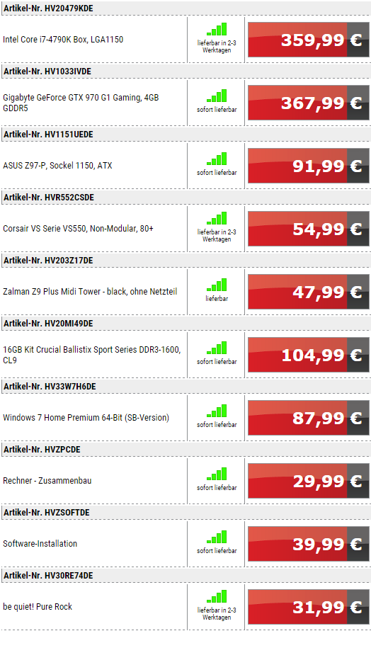

Hier ist ein Screen der Komponenten (und Services) die ich so haben möchte.

So Ich denke, Ich habs.
Ich werde mein PC wie folgt gestalten:
- Intel Core i7-4790K Box, LGA1150
- Gigabyte GeForce GTX 970 G1 Gaming, 4GB GDDR5
- ASUS Z97-P, Sockel 1150, ATX
- Corsair VS Serie VS550, Non-Modular, 80+
- Zalman Z9 Plus Midi Tower - black, ohne Netzteil
- 16GB Kit Crucial Ballistix Sport Series DDR3-1600, CL9
- Windows 7 Home Premium 64-Bit (SB-Version)
- be quiet! Pure Rock
- Crucial SSD 120GB BX100
- Seagate Barracuda 7200 1000GB, SATA 6Gb/s
- Montage und Installation für Treiber und OS (ready to use)
Gesamtpreis: 1.334,88 € (30 Euro übern Budget)
Ich habe mich für beides entschieden.
Ich lasse das OS und ein paar meiner Lieblings Spiele über die 120GB SSD laufen um mich zu überzeugen.
Trotzdem werd ich das Gefühl nicht los das ich einfach ein große Festplatte benötige.
Falls mich die SSD überzeugt werde ich in Zukunft, falls es benötigt wird, ausstocken.
Aber 120 GB sollte für Anfang reichen und ich habe meine 1 TB.
