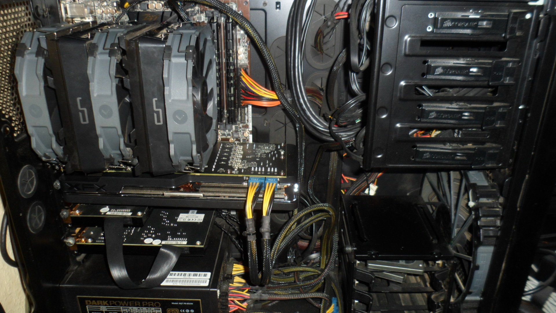

Hatte ihn auch mal verbaut.
Mit 3 Lüftern schon nen sehr großes Teil.
(Siehe Anhang)
Passte in meine Kiste aber ohne größere Probleme.
Auch sehr hoher Ram (Kingston/Beast) war möglich wenn man den ersten Lüfter etwas versetzt hatte.
