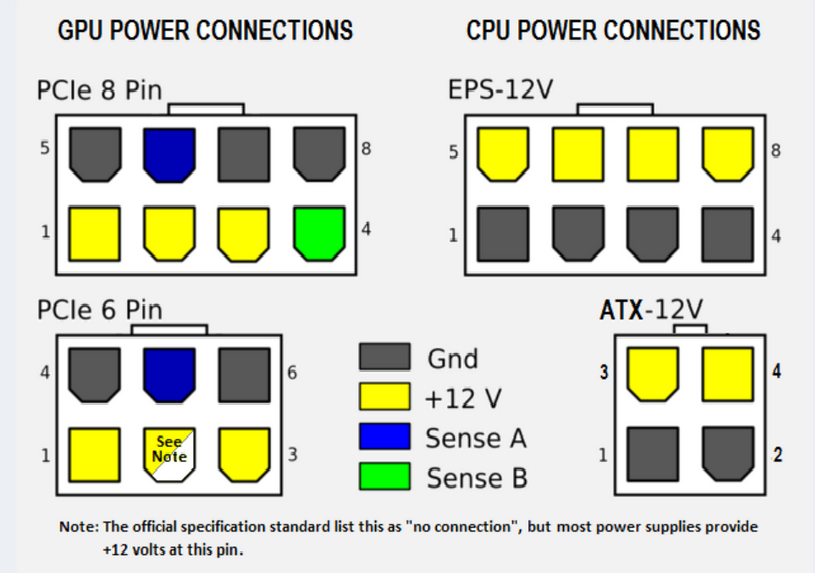

Gibt es unterschiede zwischen dem 8pin GPU( 6+2) und dem CPU 4+4
Würde das passen oder sind die Buchsen anders ( kreis,quadrat)
Ich weis es echt nicht da man ja normal nicht auf die Idee kommt...
Nein und auch wenn (mit Gewalt geht alles), dann gibt es einen Kurzschluss...
Deswegen gibt es doch die "Kreise und Quadrate" ;)

Mit einem Adapter geht das. Ist ja bei beiden nur 12V und Masse, keine Ahnung warum da unterschiedliche Stecker verwendet werden.
weil zB ein Multi-Rail NT die stärkeren 12V Schienen für die GPU vorgesehen hat und sich die Ampere einteilen muss.
Beim Single RAIL wäre es wahrscheinlich wirklich wurscht.
Nur brauch ja die CPU auch ein wenig Saft ;)
Sind nicht alle modernen Netzteile Single-Rail?
Deswegen sollte man nen Pcie nicht auf CPU 4+4 stecken, da anders verdrahtet. Aber passen tun die Stecker wohl, denn abgerundet passt ins Viereck, zumindest gabs hier mal den einen oder anderen Fall und zum Glück hat haben dann die Schutschaltungen gegriffen.
@blubberz Nein sind sie nicht das macht jeder Hersteller anders oder sie verkaufen/bauen beide Sorten.
Reaktionen: minimii und RaptorTP
Also bei Geizhals sind 80% der gelisteten Netzteile Single-Rail bei 12V. Mein RM850 hat auch Single-Rail. Und davon, dass eine CPU eine niedrigere Leistungsaufnahme hat als eine GPU kann man nicht pauschal ausgehen. Ist zwar oft der Fall, aber nicht immer. Gibt ja auch die Threadripper-CPUs mit 64 Kernen die 300W ziehen.
Alleine 80% der CB User nutzen BeQuiet Netzteile. :D
Die BQ Netzteile sind alle MultiRail.
Ich nutze Seasonic, sind alle SingleRail.
Aber auch bei SingleRail NT muss man die Outputs entlasten (z.B. zwei Kabel zur Grafikkarte)
Reaktionen: coasterblog und Viper1982
Multi-Rail Netzteile und unterschiedliche Steckertypen bei PCIe und EPS12V, die im Grunde die gleiche Pinbelegung haben. Warum einfach, wenns auch kompliziert geht...
Bei ATX12VO hat man dann 3 unterschiedliche Steckertypen: ATX12VO fürs Mainboard, EPS12V für CPU und PCIe für Grafikkarte. Ist bei allen trotzdem nur +12V und GND.
