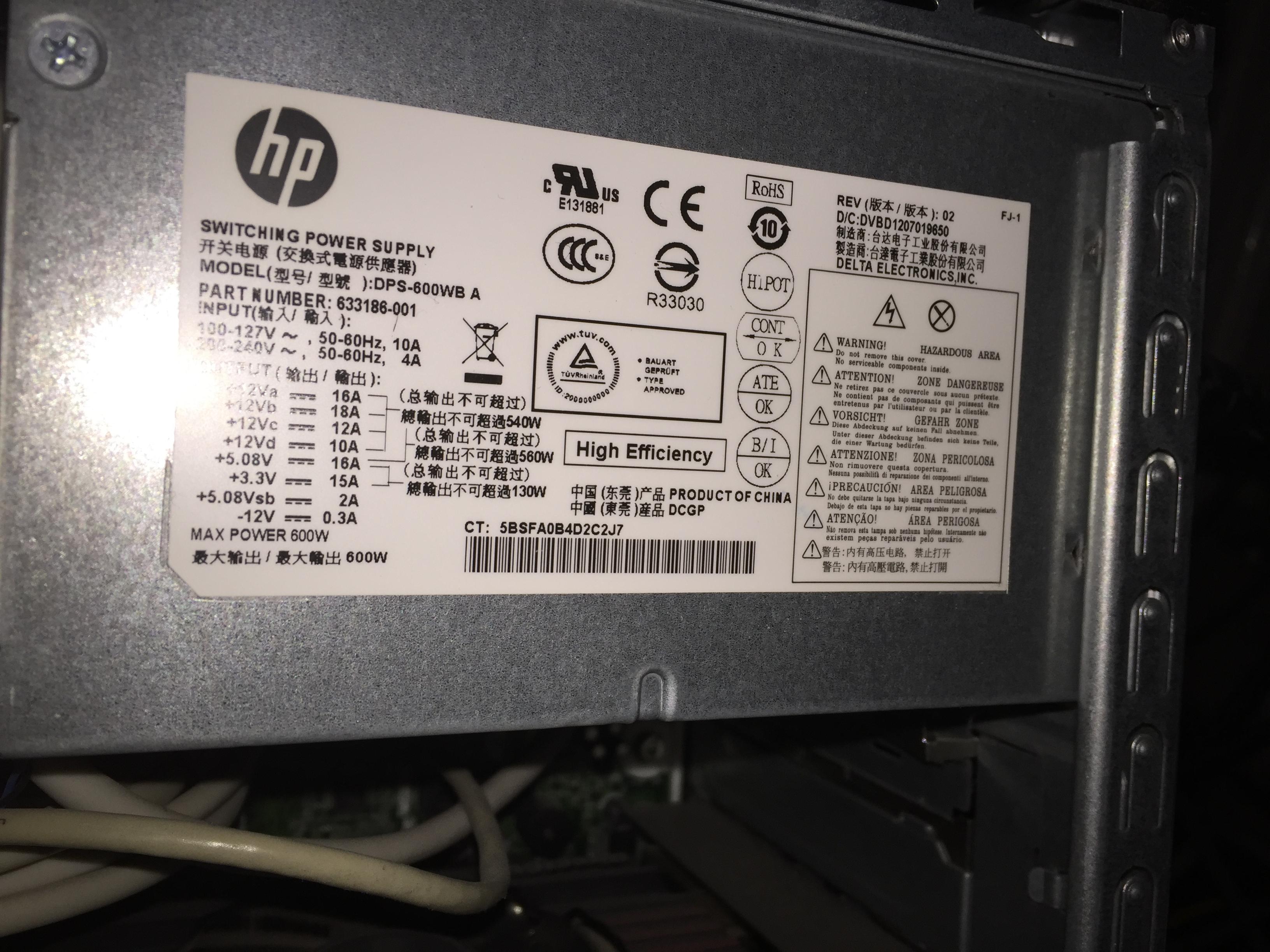

Welches Netzteil ist es denn genau?

was für ein NT ist genau verbaut? "600W" hat erstmal gar nichts zu bedeuten, und da das ganze irgendwie nach fertigkiste klingt und ein 600W-NT für die kombi 3770/GTX660 gnadenlos überdimensioniert ist würde es mich nicht wundern wenn das ein eher schlechtes NT ist, was mit ner R9 390 nicht unbedingt klarkommt.

Es ist ein HP Komplett-PC, weshalb das Netzteil wahrscheinlich mit einer 390 nicht klar kommen wird.

Das NT ist sicher nicht schlecht und sollte Theoretisch auf für eine R9 390 reichen.
Aber wenn ich das richtig sehe hast du 4 12V schienen..... da kommts echt drauf an wie die aufgeteilt sind.
Die 660 GTX hat zwar fast den selben Verbrauch wie die 970 GTX ,es sollte also rein teheoretisch reichen ,
aber dein Netzteil ist nicht so besonders toll , ich würde das gleich mit tauschen , bevor ich da eine 300 € karte dranhänge .

Allerdings würde ich dir nicht die 970 empfehlen, sondern die R9 390. Hängt von deinem im Ausganspost nicht näher spezifizierten Netzteil ab, ob du sie rennen lassen kannst.
