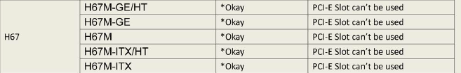

  • macho_mcl_1116.pdf (applicationpdf-Objekt) - Mozilla Firefox_2012-01-03_17-42-37.png
wenn du noch die möglichkeit hast, tausche das board gegen eine atx aus.
du hast doch genug platz in deinem gehäuse.
Also das Problem mit dem Stromkabel hatte ich auch. Hatte das zuerst so gelöst, dass es unter der Grafikkarte durch lief.
Siehe hier:
Das gefiel mir aber nicht und ich habe mir das hier gekauft: Klick!
Mittlerweile ist auch ein Macho verbaut und das passt, aber ich habe ja auch ein anderes Board.

also was muss ich jetzt drehen, nur den ventilator...? weil der kühlkörper geht nur in dieser
position wegen der halterung am boden, hab ich schon versucht....
also ich bin mit der ausstattung des boards eigentlich zufrieden, will nur ungerne tauschen, dann lieber
kleineren kühler.....?!
gruß
jeke
p.s danke JJimbo für den tip!!!
Wenn da Löcher auf der anderen Seite des Kühlers für die Klemmen sind, dann kannst du die einfach tauschen.
Wenn nicht müsste der gesamte Kühler gedreht werden.
Wieso sollte das wegen der Halterung nicht gehen? Die ist doch symmetrisch?
jo
aber der kühlkörper eckt dann an die rückseite/ anschlüsse an, paßt nicht!!
gruß
jeke
Auf dem zweiten Bild seh ich doch die Bohrungen für die Lüfterklemmen. Dann einfach Lüfter auf die andere Seite.
Aber du solltest erstmal klären, ob eine Grafikkarte passt, sonst bringt dir das doch alles nichts oder? :)
