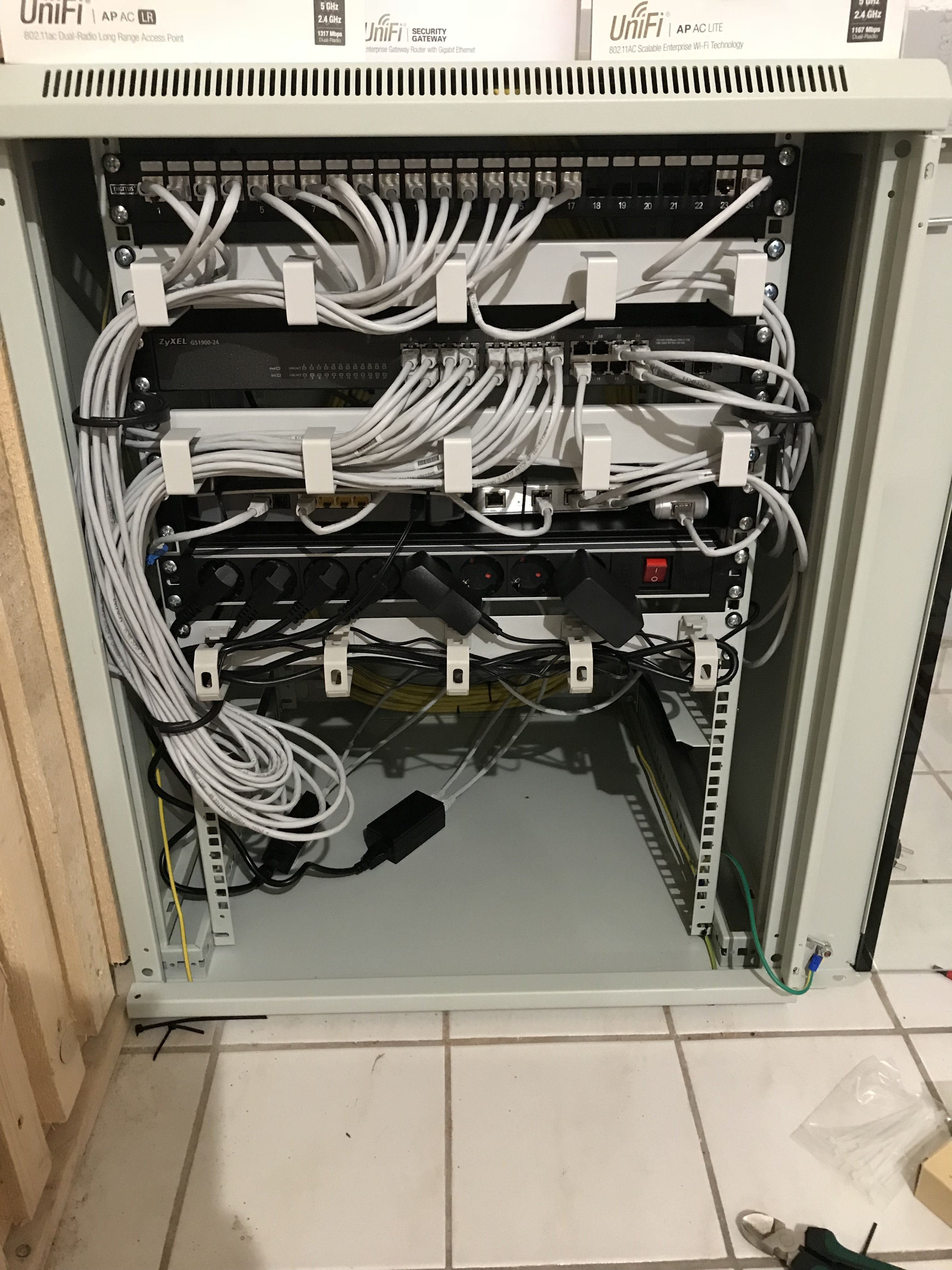

Jetzt rein aus der Praxis: nimm 25 cm und führe sie direkt zu, oder nimm 0,75-1,00 und führe sie auf eine Kabelschiene, zur Seite, runter, hoch und zurück zum Port. Je nach Situation kann jedes davon sauberer als das andere sein. Hier mal meine Perle anbei. (Sind 1,5m Kabel, bewusst.)
