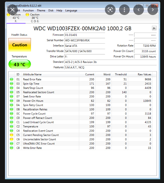

SMART Werte auslesen mit Crystal Disk Info und hier posten ( bitte allllllles )

Und einen Screenshot der Datenträgerverwaltung. Bitte auch alles.

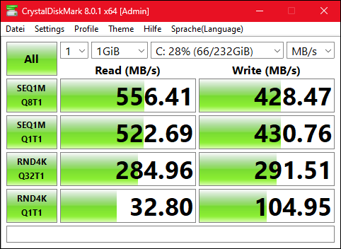

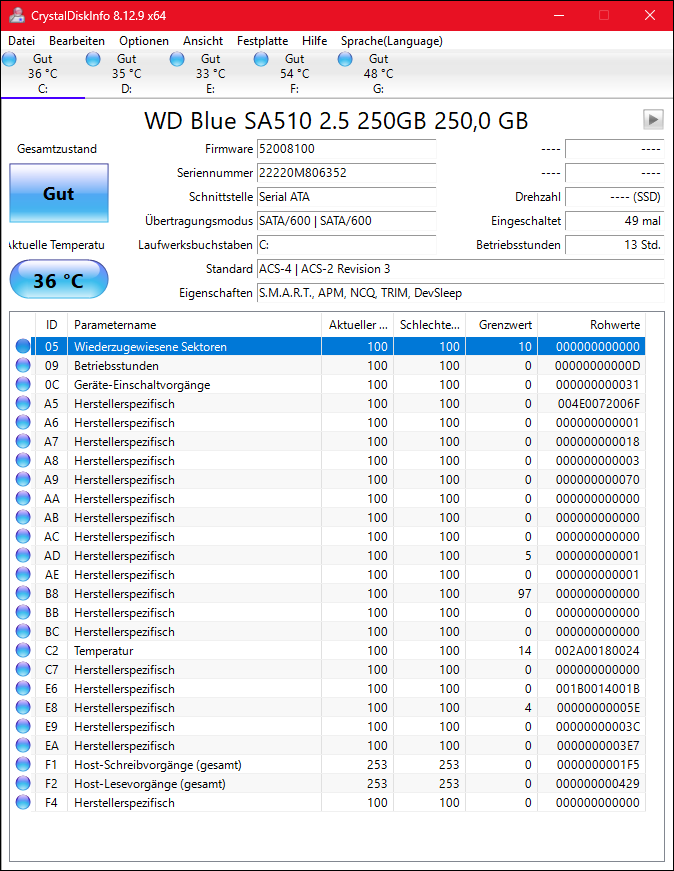

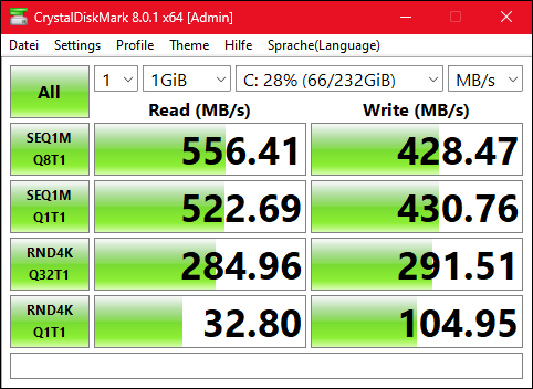

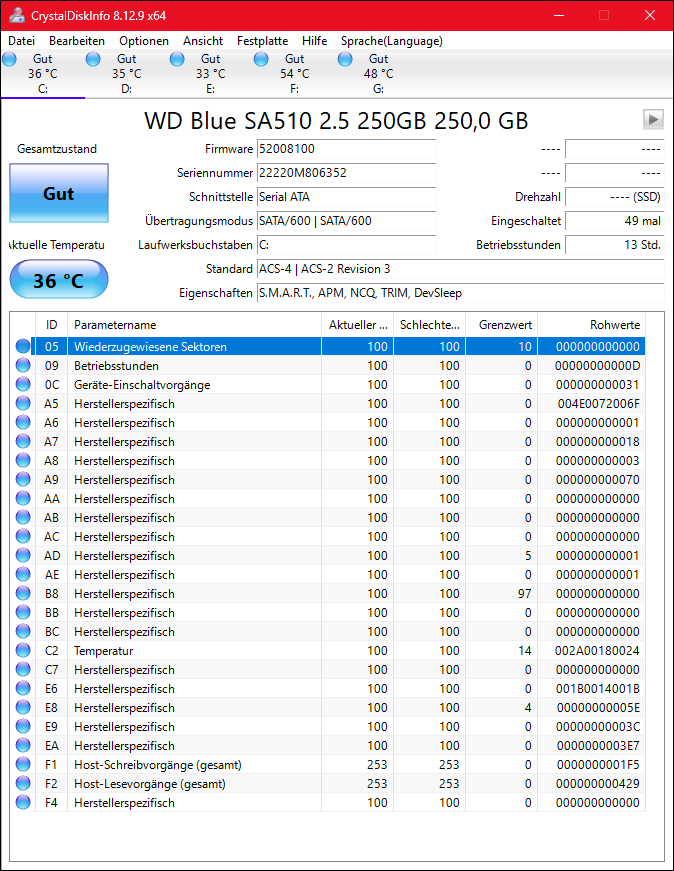

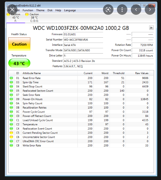

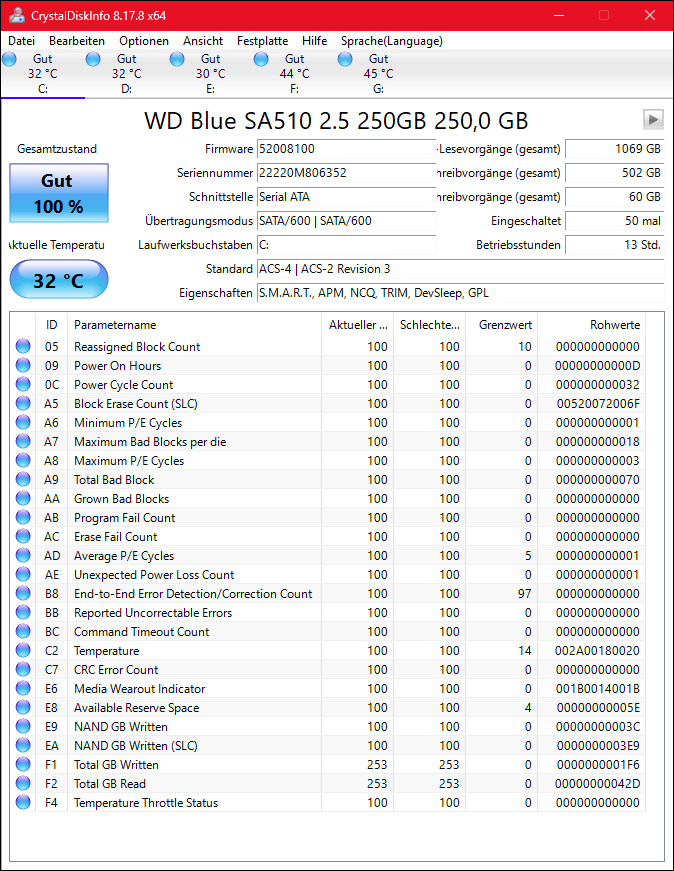

Hier die werte
  • CrystalDiskInfo_20221030100854.txt
Wie wäre es die aktuelle CDI Version Mal zu nutzen ... Speziell wenn so viele Einträge Hersteller spezifisch sind?
muss scho wieder fragen ^^ was bedeutet CDI?
achso sorry wiess jetzt was du meinst, dachte hätte scho die aktuelle?
