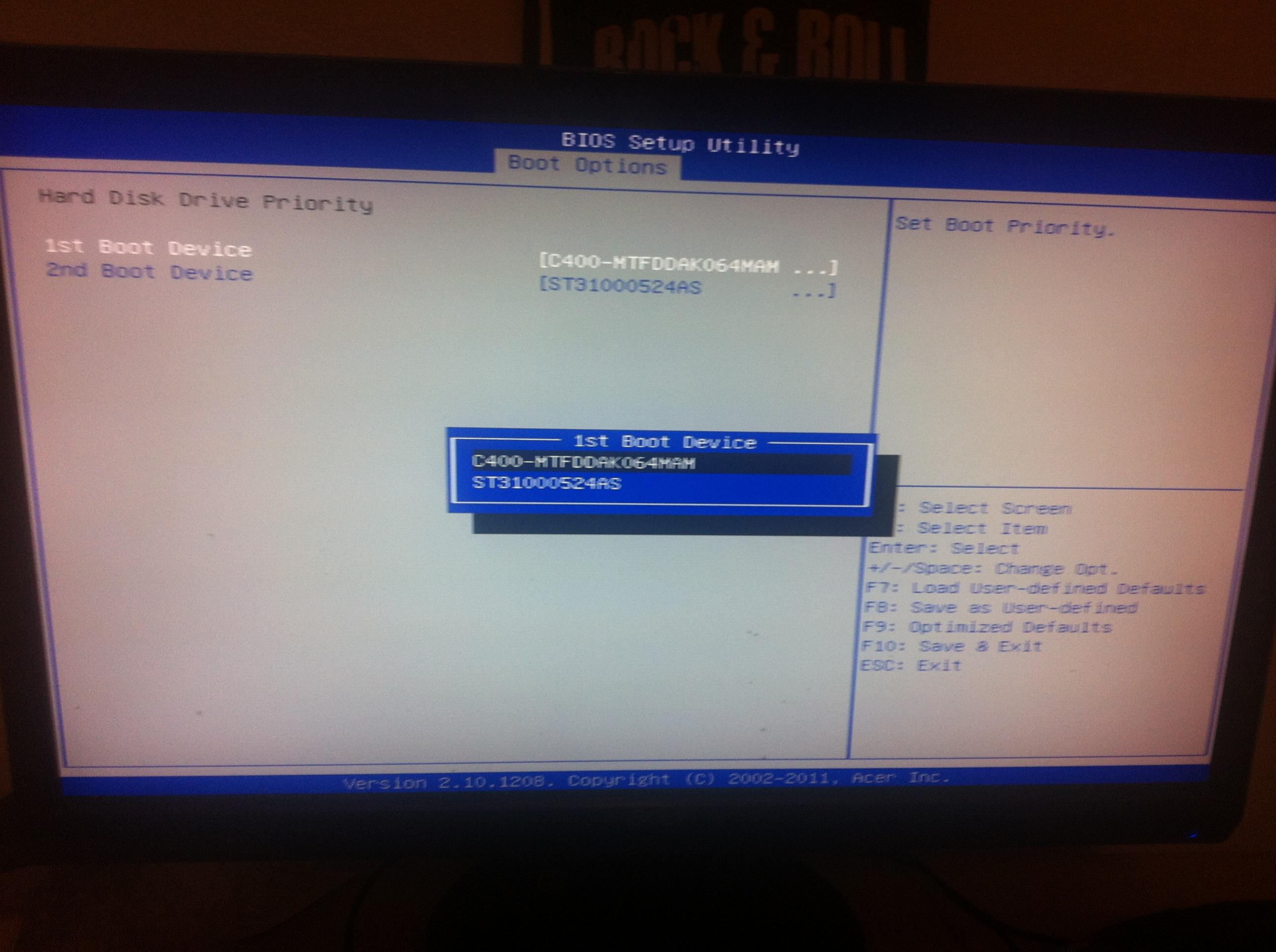

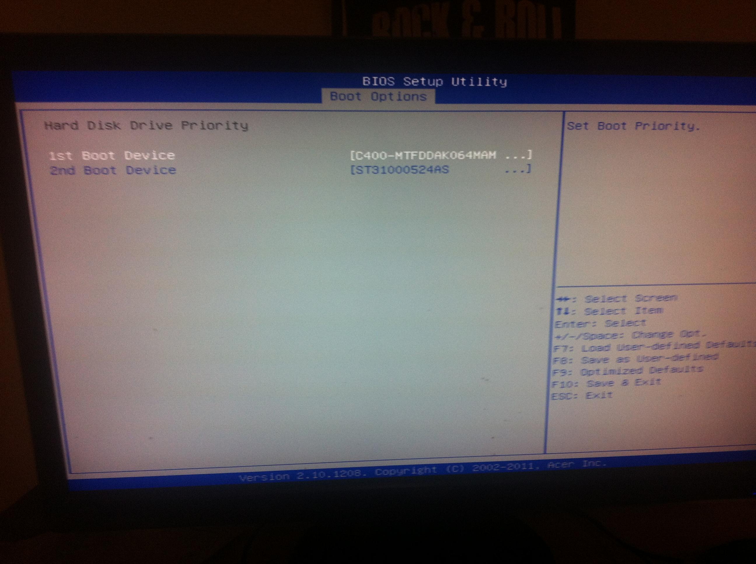

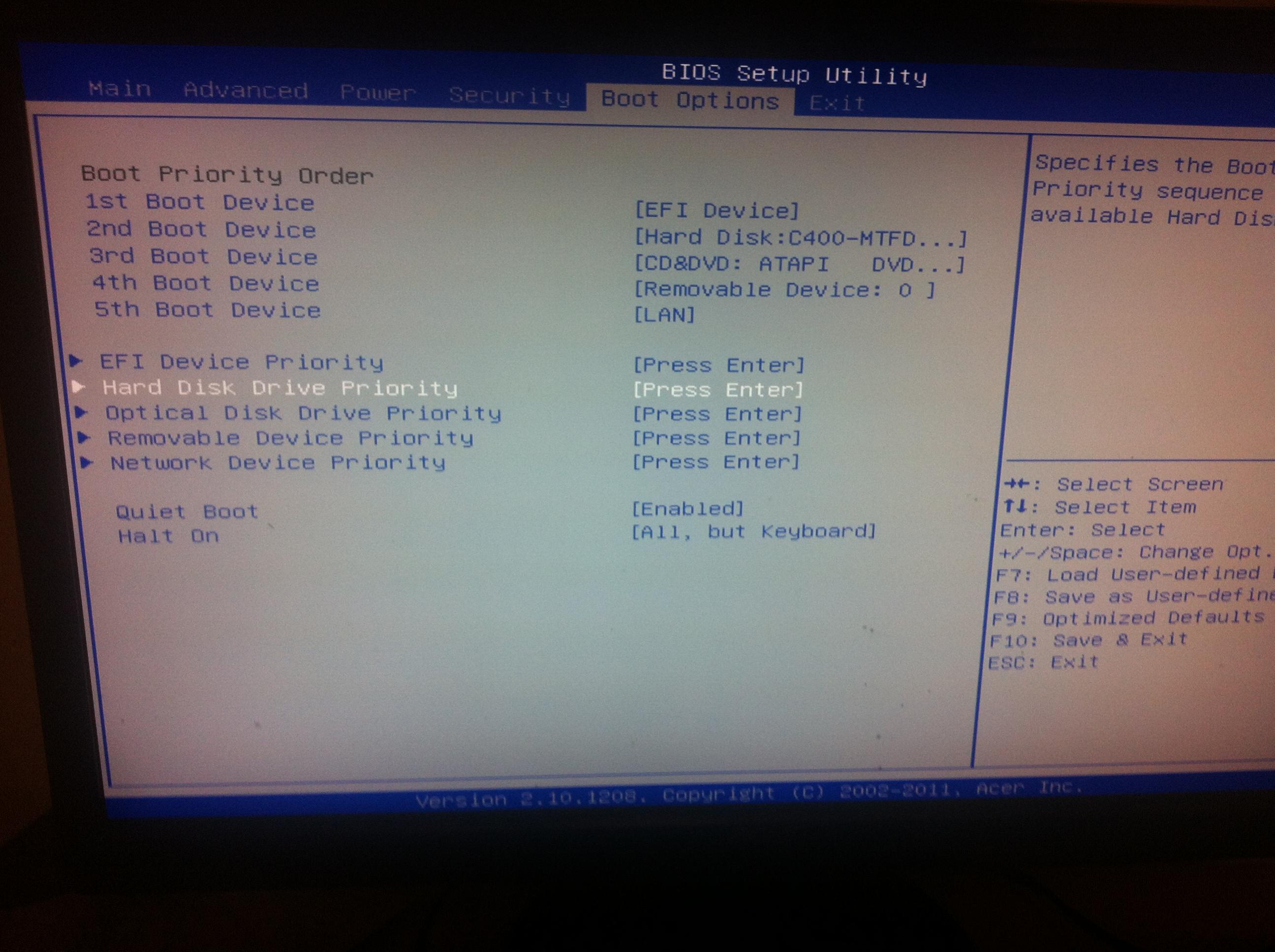

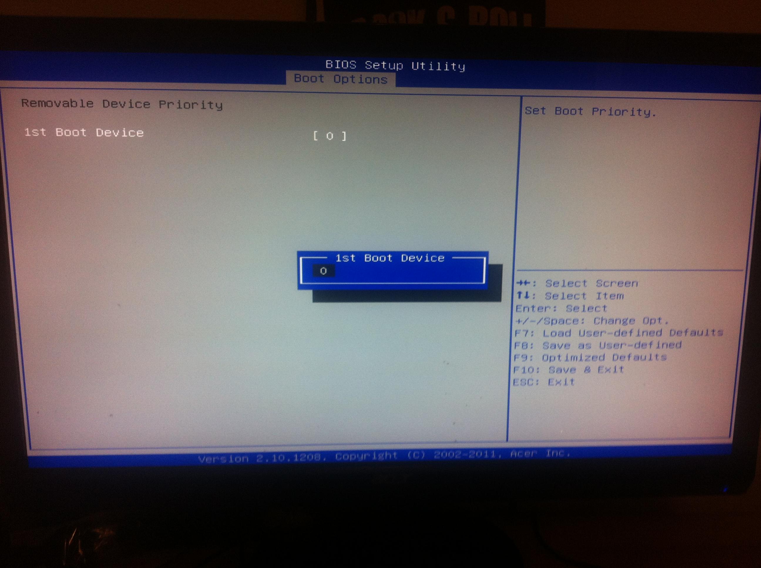

Mein USB (ich habe doch noch einen USB gefunden den ich benutzen kann) heißt nun "MULTIBOOT (K: )" also schätze ich mal dass es funktioniert hat den USB bootable zu machen. Ich habe das BIOS Menu geöffnet und versucht deine Anweisungen zu befolgen aber weder was du sagst, noch was ich bei einem Video welches zeigt wie man das machen sollte, scheint mir klar zu machen was genau ich tun soll.
Hier paar Bilder damit du weißt wie es aussieht: IMG_1038.jpgIMG_1039.jpgIMG_1040.jpg
Bei Removable Device Prioritiy kann ich nichts verändern und Boot Device Priority existiert scheinbar garnicht IMG_1041.jpg
Scheinbar mach ich etwas falsch oder?

Hab ich mir schon gedacht aber scheint irgendwie trotzdem nich zu klappen, also hard disk auf platz 1 stellen meinst du doch oder? EFI device platz 2 cd&dvd: atapi platz 3 removable device platz4 und LAN auf 5. ( das klappt nämlich nicht)
ich würde ehrlich gesagt lieber das problem so lösen bevor ich den pc aufschraube, also wenn die reihenfolge richtig war dann hab ich vielleicht etwas an den anderen einstellungen verändert. Bei Removable Device Priority stand zumbeispiel immer eine 0 daneben ( oben hatte ich auch ein bild von gemacht).
Kann es das sein? .. und sicher das die reihenfolge richtig ist?
Achja bei Exit gibt es auch die Option "Load Default Settings" sollte ich sas mal ausprobieren?

Er zeigt an: "Reboot or select proper Boot device "
Windows startet sich jetzt wieder, ich habe ja 2 Festplatten und ich hatte die ganze Zeit die falsche ausgewählt. Ich werde jetzt erstmal gucken ob es nochmal abstürzt. Der Test hat 0 Errors ergeben also falls der PC nochmal abstürzt, müssen wir uns was anderes einfallen lassen.
