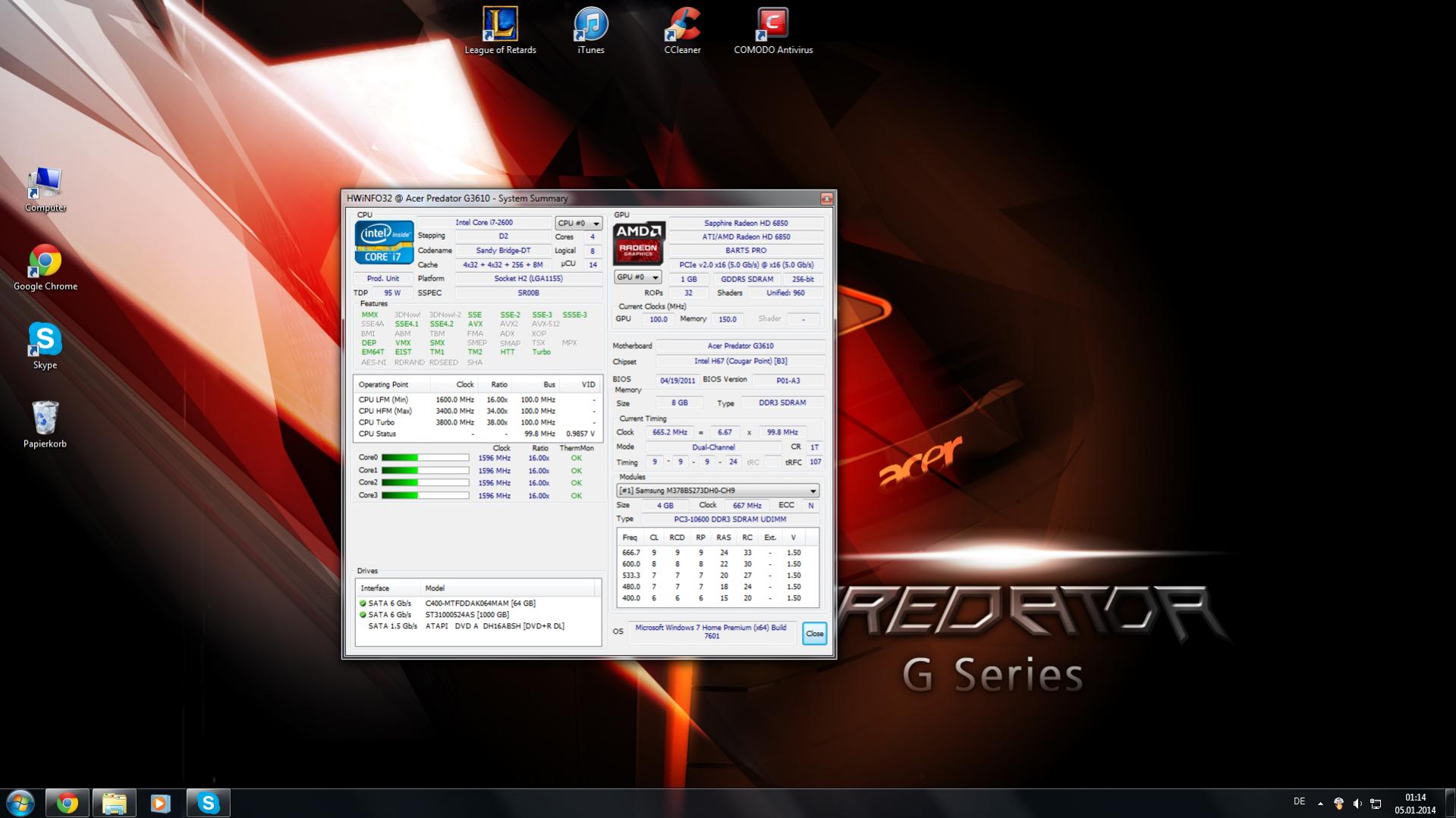

Ich würde dich trotzdem nochmal bitten das HWinfo tool zu starten und diesmal bei "summary only" ein Häckchen zu machen und dann vom Ergebniss hier einen Screenshot zu posten, dann haben wir eine bessere Übersicht darüber, was für Komponenten in deinem Pc stecken.

@Fawk Hier ist der Screen:

Hm wenn die Platte von alleine immer voller geworden ist, kann das von den Trojanern/Viren gekommen sein...in dem Fall solltest du laufwerk c wirklich platt machen und windows komplett neu installieren. Auf dem Bild konnte ich, außer dass dein Bios ziemlich alt ist (was erstmal nebensächlich ist) nichts ungewöhnliches sehen..gute Hardware. Würde dir raten alle persönlichen Daten aus den eigenen Dateien (falls du zu den leuten gehörst die da alles ablegen) und vom Desktop in einen Ordner auf D: zu schmeißen und dann Windows mit der RecoveryCD neu aufsetzen.

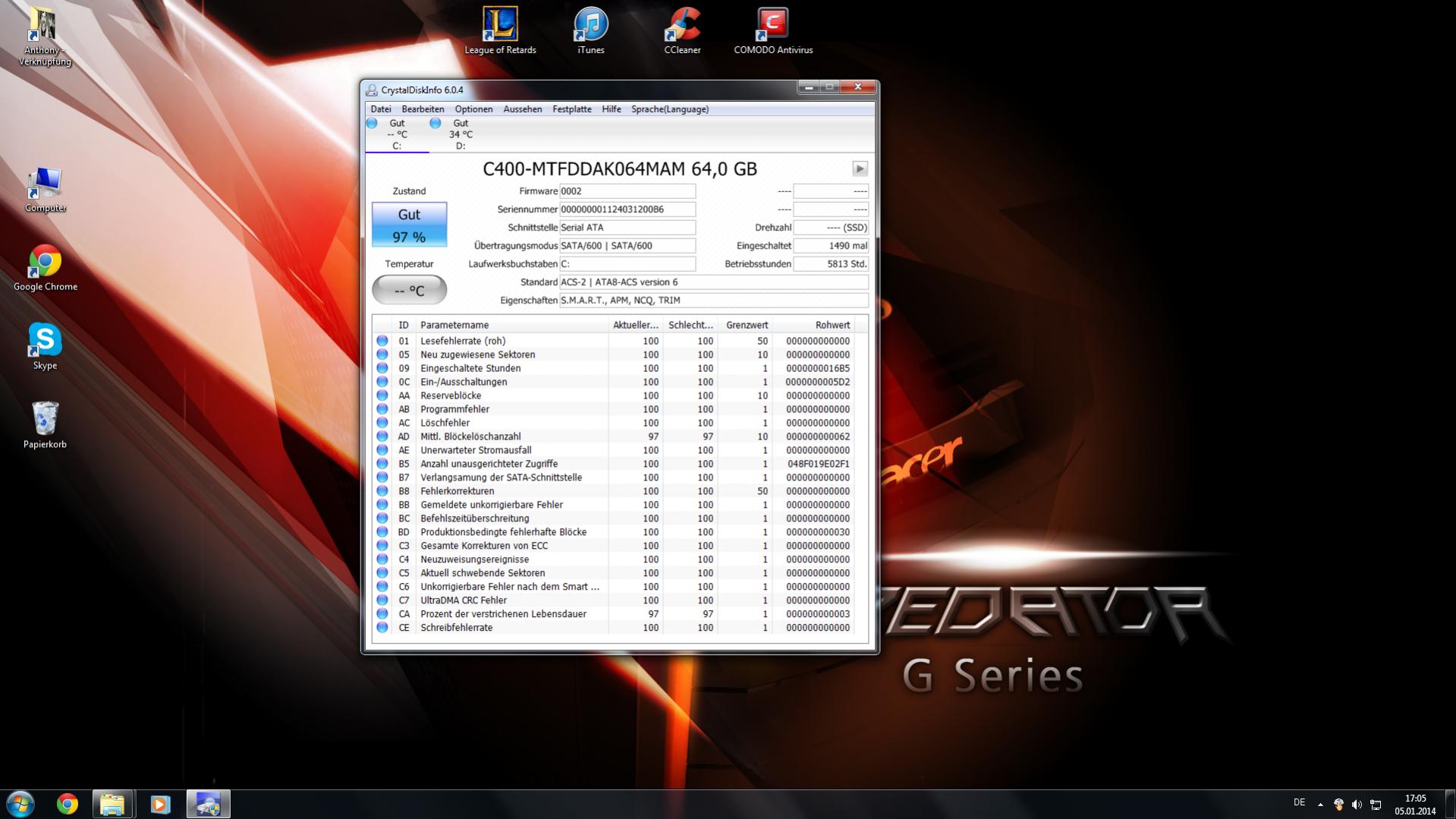

Wenn du wissen willst, ob mit deiner SSD (dein Laufwerk C: ... ist keine normale Festplatte) alles in ordnung ist, lad dir das Programm CrysalDiskInfo runter ... wenn es beim starten eine Melodie abspielt (ich weiß das ist eigenartig), hat es einen Fehler oder ein Problem mit einem deiner Laufwerke gefunden... falls das passieren sollte, poste bitte auch davon nochmal einen screenshot.
