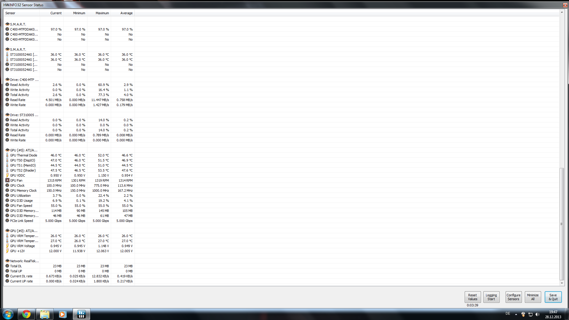

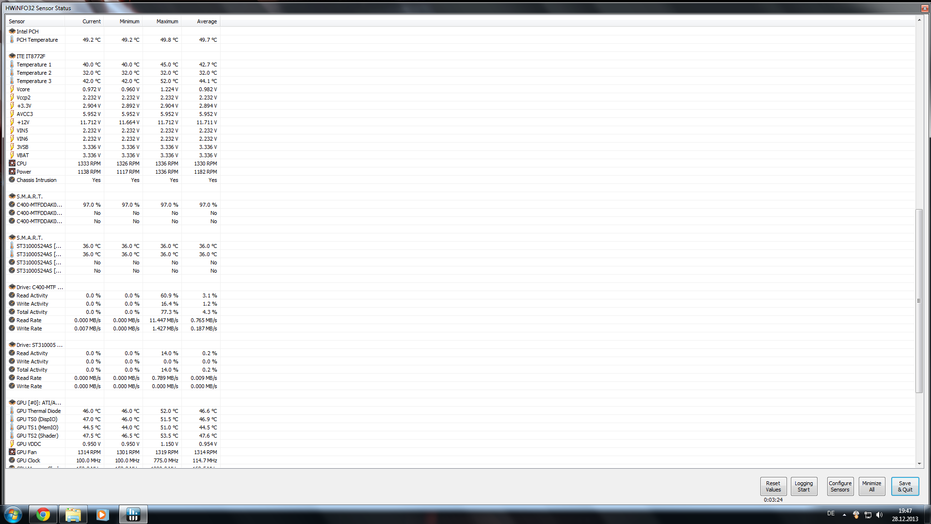

Lade dir mal das kostenlose Tool "HWInfo" (am besten Googeln und dann die Portable-Version laden, damit du es nicht installieren musst) und klicke dort nach dem Starten auf "sensors only" und dann auf Run ... das listet dir dann alle Sensoren (Temperaturen/Lüftergeschwindigkeiten, Spannungen ect...) auf, die dein PC ihm zur verfügung stellt...so kannst erstmal ausschließen, dass nicht evtl. dein CPU oder deine Grafikkarte überhitzt, weil es irgend ein Problem bei der Kühlung gibt. Kannst auch mal einen Screenshot davon posten, vielleicht können wir dir dann besser helfen. Grüße

Ich habe eben auch nach einem Programm gesucht womit ich den Namen der Grafikkarte rausbekomme und auch gleichzeitig die Temperatur messen kann und hab mir SiSoftware Sandra runtergeladen, die Temperatur gecheckt die bei ca. 46°C liegt und auch angeblich im grünen Bereich. Ich werde trotzdem das von dir (Fawk) vorgeschlagene Programm ausprobieren.
Zu den Fragen: Ich benutze Microsoft Security Essentials
Ich habe noch nie etwas am Rechner verändert, bisher lief er eigentlich einwandfrei.
@thompson004 Ich glaube es gibt keine andere Möglichkeit um die Grafikkarte rauszubekommen als den PC aufzuschrauben oder? Fawk hat wahrscheinlich Recht mit seiner Vermutung.

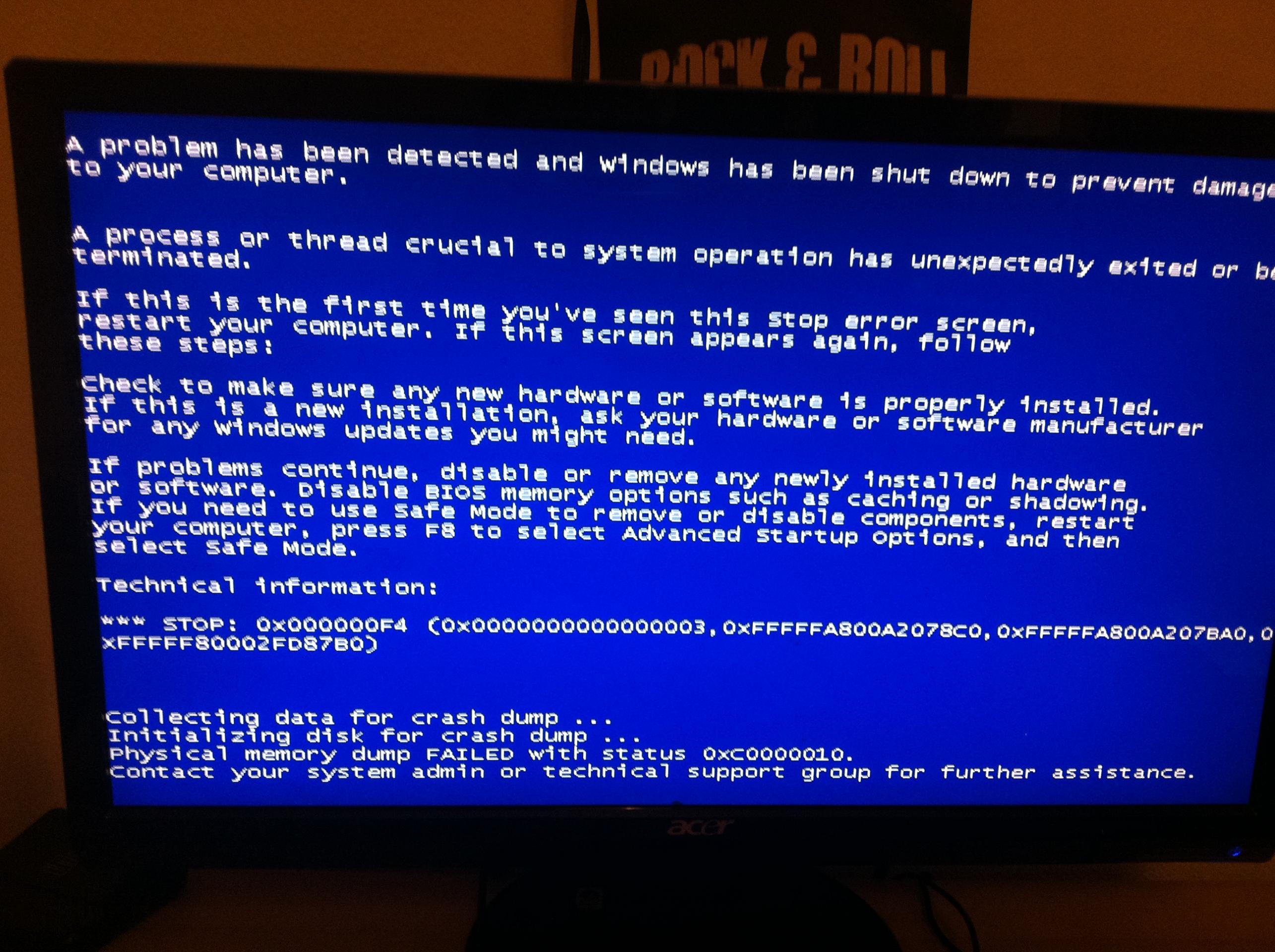

kannst du das von der Seite fotografieren?
Der PC hat sich auch bisher nur einmal ausgeschaltet, ansonsten waren es nur Abstürze. (Also Bluescreen) Was genau meinst du soll ich fotografieren?

Aber zuerst sollte man sich ohnehin erst mal die Bluescreens ansehen, ohne die tappt man ja hier im Dunkeln...
Ich sehe auch gerade, dass du eine C400 SSD im Rechner hast, möglich dass die ein Firmwareupdate braucht...was aber nicht einfach ist.

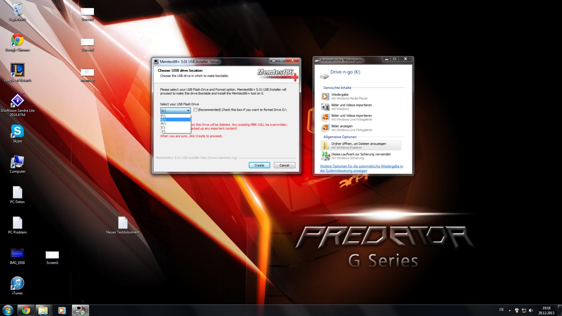

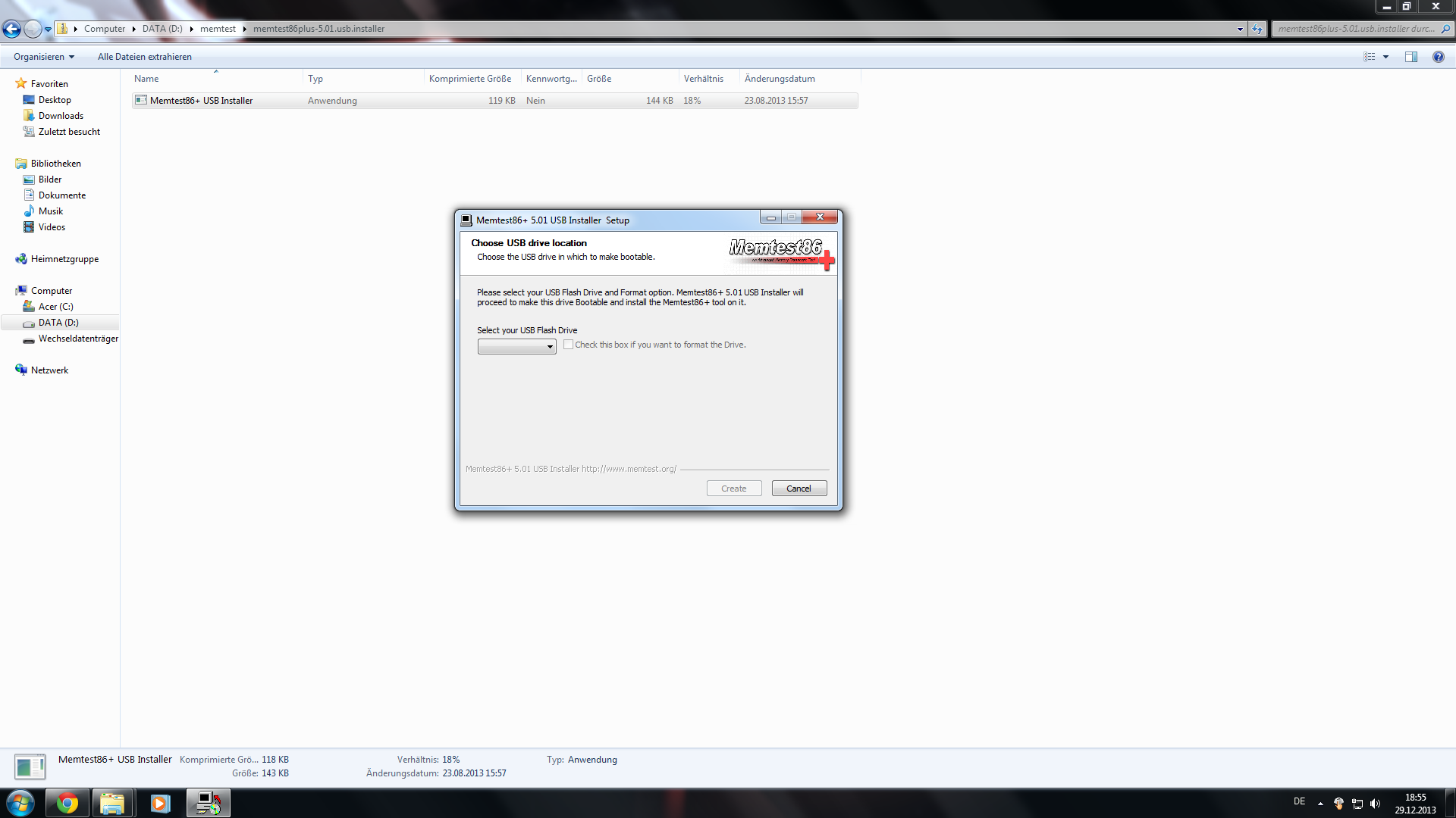

Alles klar, also wenn ich das richtig verstanden habe soll ich mein USB nun anschließen um memtest draufzubekommen. memtest.png
Danach starte ich das BIOS Menu und dann? (Ich will nichts falsches machen was BIOS angeht)
Ich habe momentan nur eine externe Festplatte zur Verfügung und ich dachte eigentlich dass das auch geht aber dort steht das der Inhalt gelöscht wird und das Problem ist ich kann die Daten auf der ex. Festplatte nirgendwo sichern.
Falls die Inhalte wirklich gelöscht werden müsste ich mir von irgendwo einen USB leihen, krieg ich schon hin aber eine Frage noch ..
Worauf kommt es an welchen Buchstaben ich auswähle, meine ex. Festplatte hat den Namen Drive-n-Go (K: ).
K steht aber nicht zur Auswahl.
