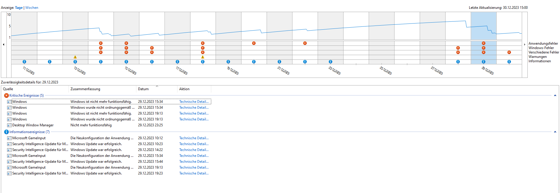

was steht im Zuverlässigkeitsverlauf?
https://www.deskmodder.de/wiki/index.php?title=Zuverlässigkeitsverlauf_unter_Windows_10
SFC Scan ausführen

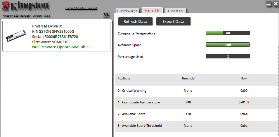

Wie ist der Zustand der SSD?
https://www.computerbase.de/downloads/systemtools/festplatten/crystaldiskinfo/
und der Zulässigkeitsverlauf:

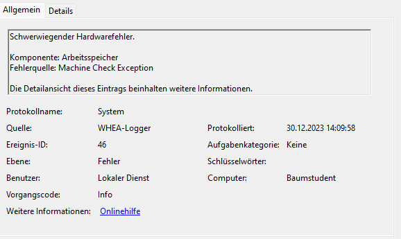

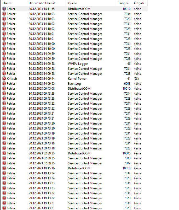

Hast du in letzter Zeit WHEA Fehler in der Ereignisanzeige?
Stormfirebird schrieb:
Kann ggf. an HAGS liegen.
Ja ab und Zu.
