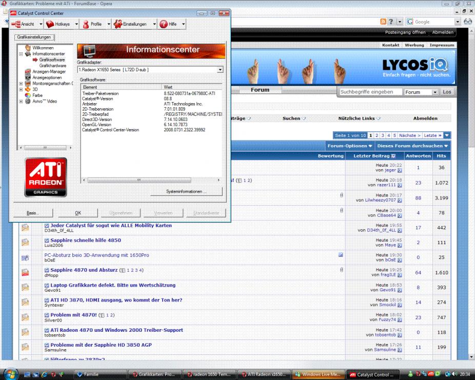

Wenn ich im CCC in die 3D-Einstellungen möchte, zeigt der mir kurz die Fenster mit dem Vorher/Nachher an, und stürzt dann auch ab.
Hänge mal ein Bild vom CCC dran.
Danke
