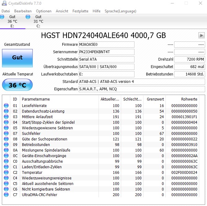

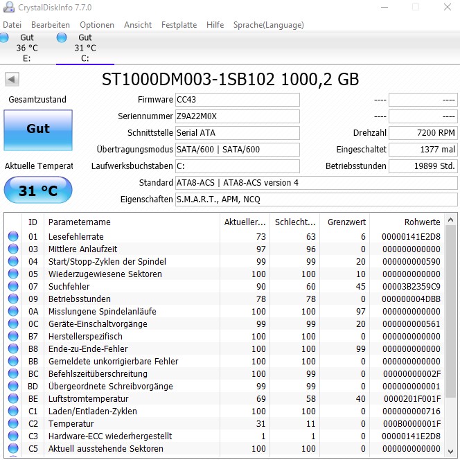

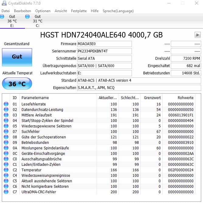

Beide Platten sind noch OK? - mit CDI testen.

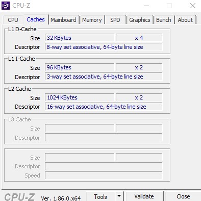

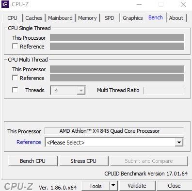

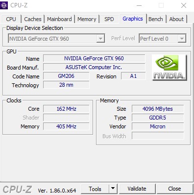

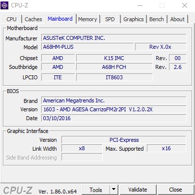

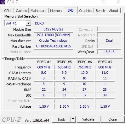

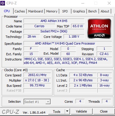

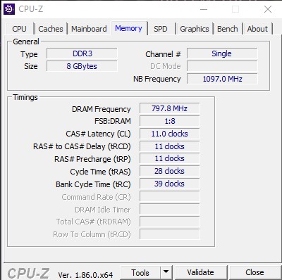

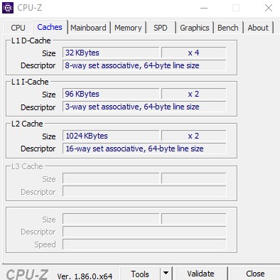

Bilder aus CPUz wären auch nicht schlecht, möglichst von allen Reitern - so sehen wir wie das System konfiguriert ist.
Ich hab mal als Test einen Arbeitsspeicher raus genommen. Jetzt läuft er bis jetzt mit dem 8GB Arbeitsspeicher.

Du kannst CrytalDiksInfo auf die Platte [darf man so was bei typischn SSDs und M.2s eigentlich noch sagen??] schauen, du kannst mir METEST86 (das ohne das +) das RAM testen. Alles Übrige ist Austausch auf Verdacht - Grafikkarte, Netzteil.

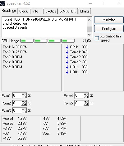

Gut, jetzt wissen wir
  • kein OC und C&Q ist aktiv
  • Temps zumindest im Idle OK (die CPU zeigt immer ~15° zu wenig an)
  • Bios 1603 ist veraltet (hat nichts mit deinem Problem zu tun)

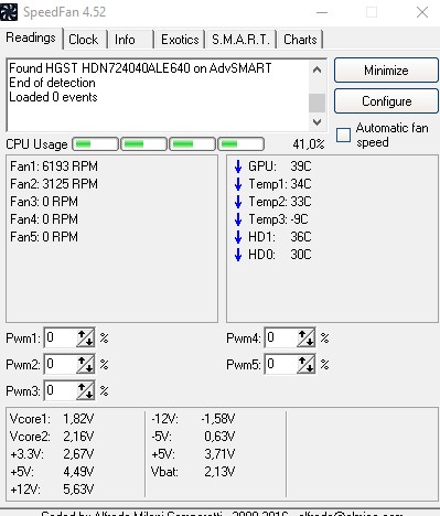

  • SpeedFan kann die Spannungen nicht richtig auslesen (egal da man das sowieso nachmessen müsste)

  • wie geht es den Platten (immer noch CDI...)

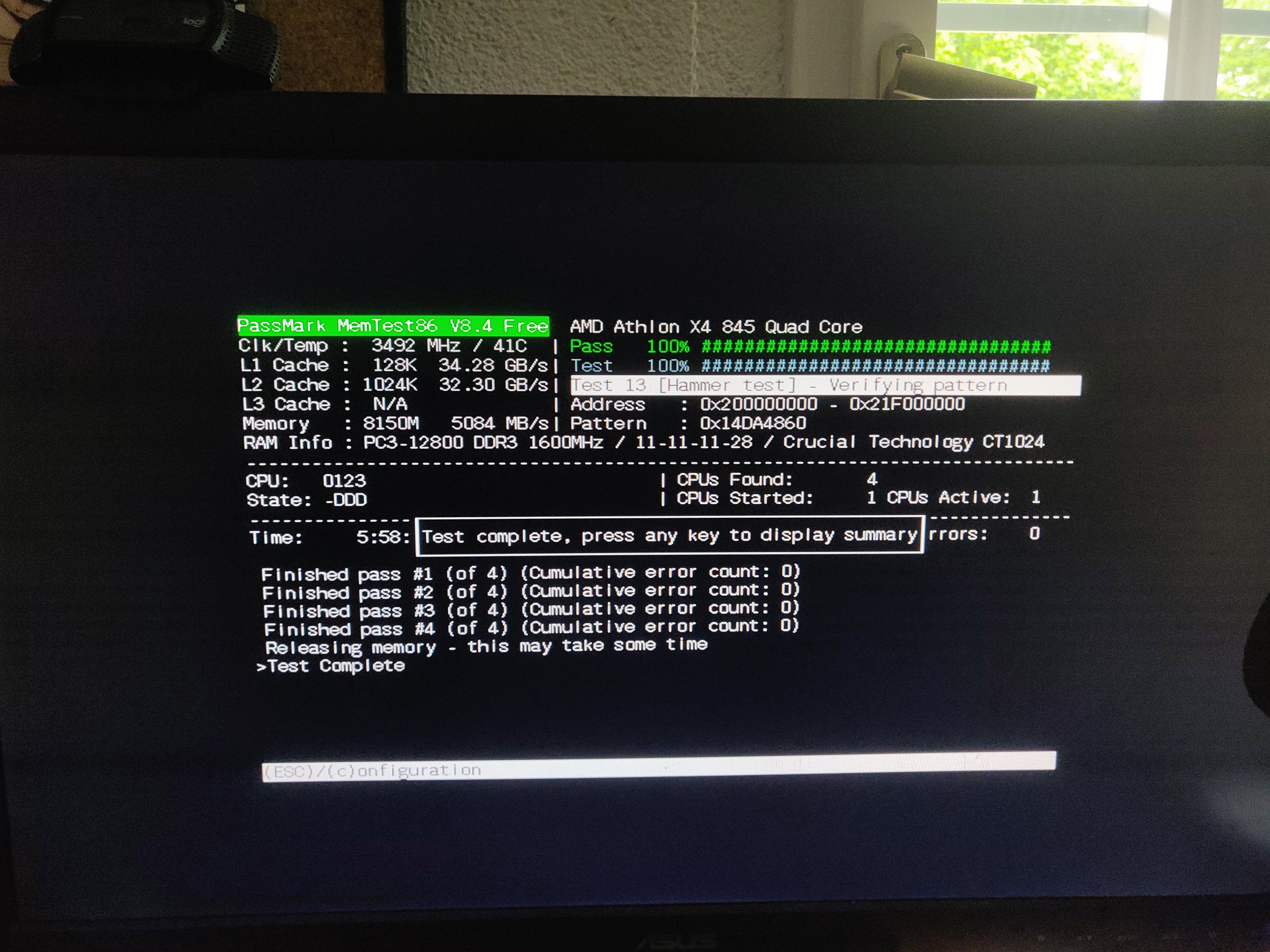

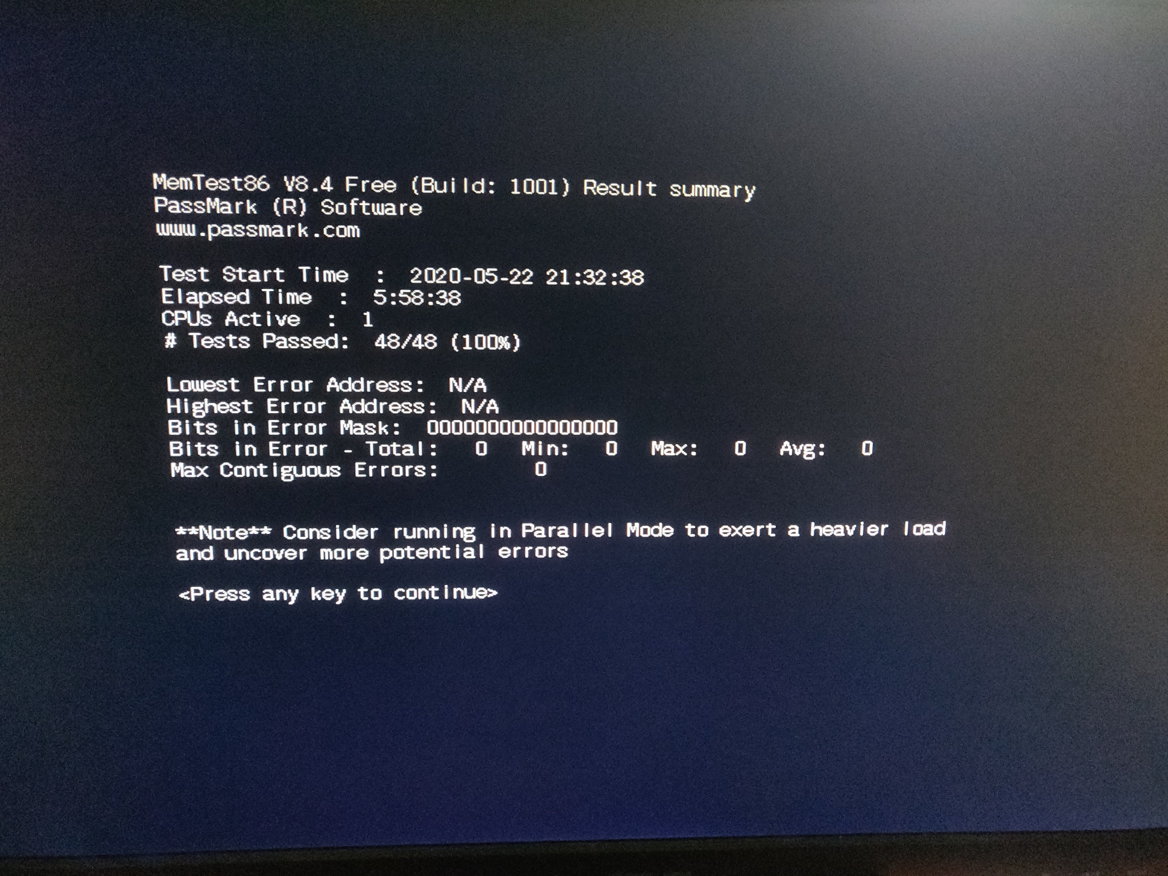

Der PC wurde mit beiden RAMs einzeln getestet und er ist beide male abgestürzt. Den Memtest hab ich auch ausgeführt ohne einen Fehler zu finden.

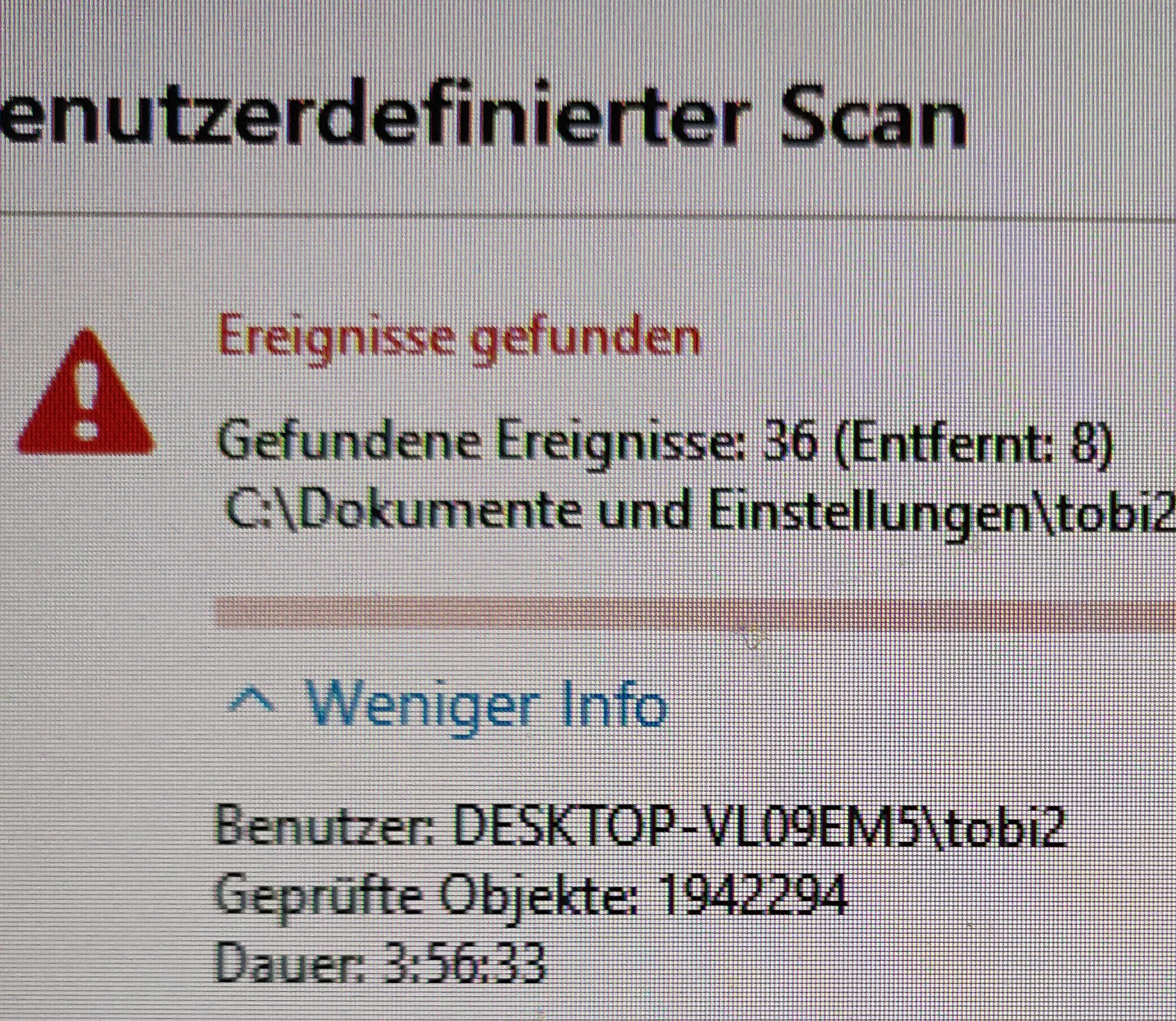

Ich bin jetzt nochmal mit einem Benutzerdefinierten Scan von ESET Antivirenprogramm durchgegangen und der PC läuft jetzt seid 3,5h ohne absturz. Er hat dabei zwei Trojaner am Anfang gefunden und entfernt. Leider auch einiges anderes. Ich Scanne aller Zwei Wochen Komplett und da ist mir nichts aufgefallen
Neu clean installieren.

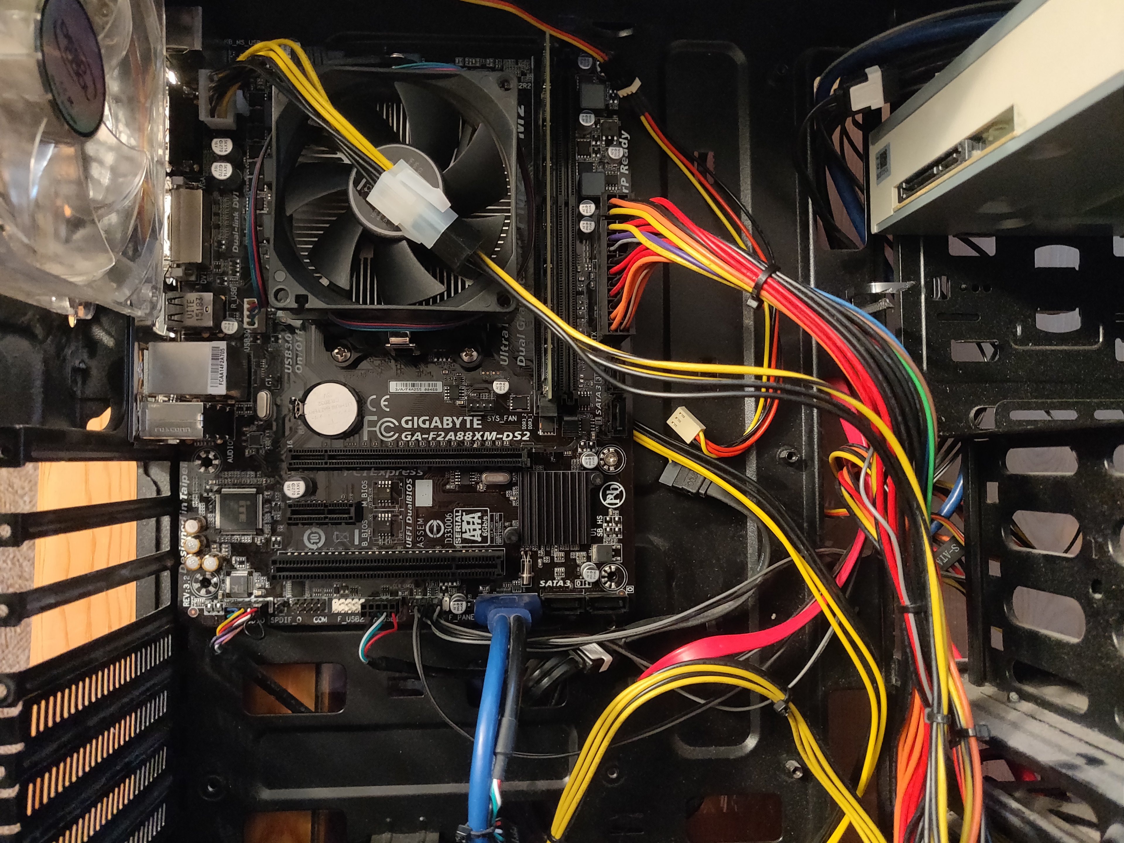

Der Pc ist heute morgen trotzdem abgestürzt. Ich hab mir jetzt ein Neues Mainboard gekauft mit gleichem Sockel für 29€. OS setz ich trotzdem zurück. Danke für die Hilfe ich hoffe das problem ist damit erstmal beseitigt.
Reaktionen: Terrier
Ok hab ein Problem. Hab das Mainboard jetzt und hab erstmal das Nötigste angeschlossen wie CPU + Kühler, Mainboard, RAM. Leider hab ich Board Seitig kein Bild
