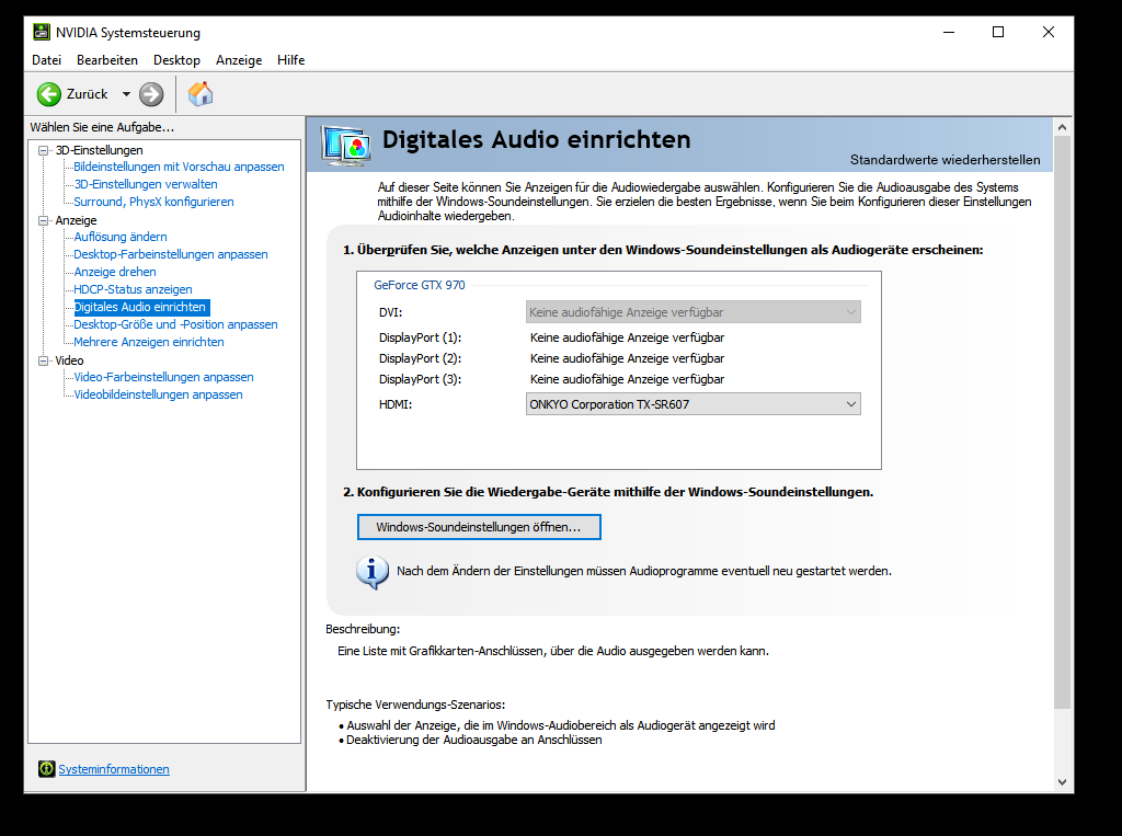

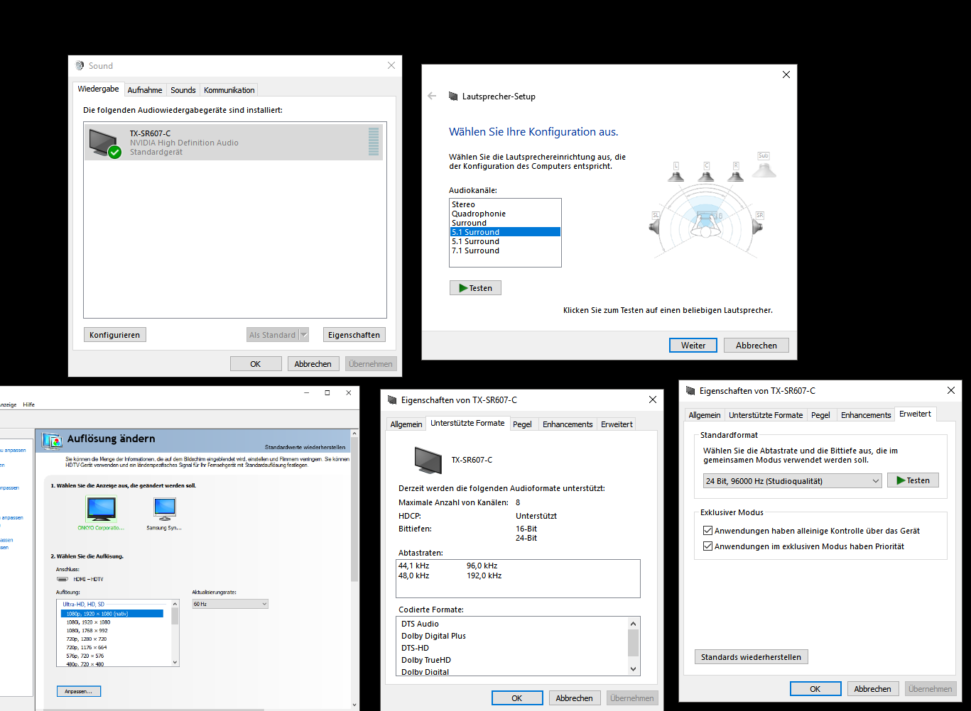

Also zum Sound nochmal, Games haben in der Regel PCM-Sound, wenn Du das nicht mit hdmi oder displayport überträgst, sondern per Toslink, Coax oder SPDIF (oder über den HDMI-ARC), bist Du bandbreitenbedingt bei PCM 2.1 (bei entsprechender Quelle max dd/dts 5.1, keine hd-formate [dd/dts 5.1 passt da noch von der Bandbreite, weils ja im Gegensatz zu PCM ein komprimiertes Tonformat und damit klein genug ist]. Das brauchste nicht zu testen, das kann ich Dir auch vorher sagen. (Hatte ich auch eigentlich schon, s.o. :) )
Nimm also hdmi oder displayport und konfigurier das Wiedergabegerät (nvidia High Definition Audio) entsprechend Deiner Wünsche (5.1).

Das ist aber ok, denke ich. Die erkennt den Receiver. Ich habe mal ein paar Screenshots zusammengeschnitten, dann kannste Dir angucken, wie das bei mir aussieht, da ist auch nichts vom LG-Monitor zu sehen, der am Receiver hängt. Und der ältere Onkyo kann, was das hdmi-bild angeht, definitiv nur passthrough. 4K/60hz kann bei mir hier nur die Grafikkarte (HDMI2.0, DP): weder der Receiver, noch die Monitore können das (HDMI 1.3, DVI & vom Panel her sowieso), da kann ich also nicht viel für Dich testen.
(Der Sub ist "ausgegraut", weil ich keinen habe, fahre hier 5.0 mit entsprechenden Full-Range-Frontboxen)

Mac_Fly schrieb:
Das ist aber ok, denke ich. Die erkennt den Receiver. Ich habe mal ein paar Screenshots zusammengeschnitten, dann kannste Dir angucken, wie das bei mir aussieht, da ist auch nichts vom LG-Monitor zu sehen, der am Receiver hängt:
Schaut bei mir genauso aus, nur das ich den zweiten 5.1 Sound nutze, sprich hinten links und hinten rechts.
