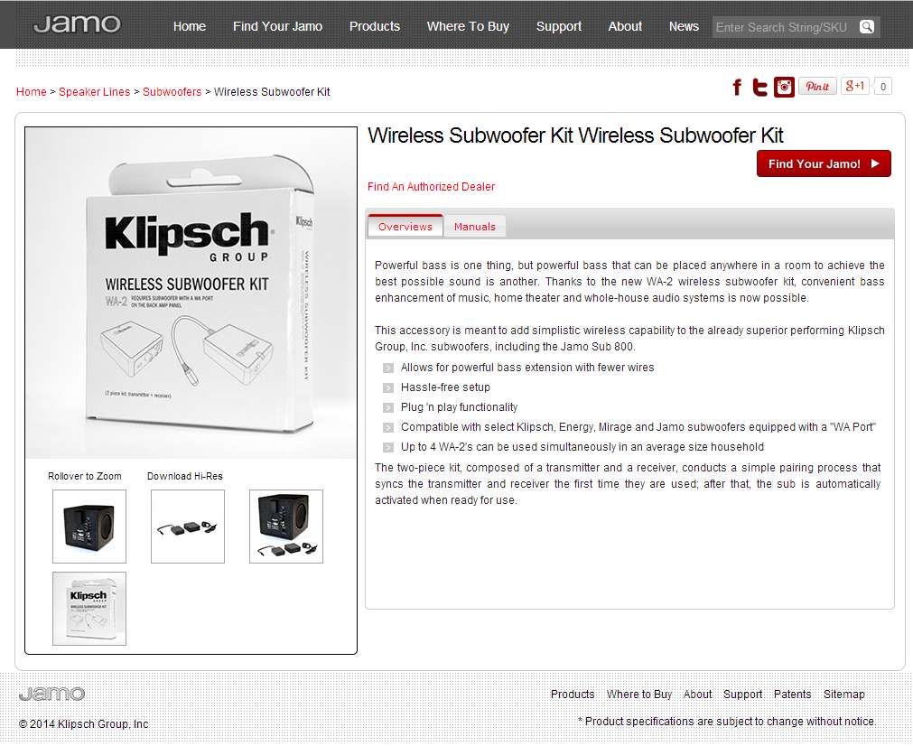

Auch das hier gibt es bei Jamo zu finden:

DIGGA1994 schrieb:Auch das hier gibt es bei Jamo zu finden:
Korrekt.
Der Subwoofer braucht dennoch Strom und damit ein Kabel.

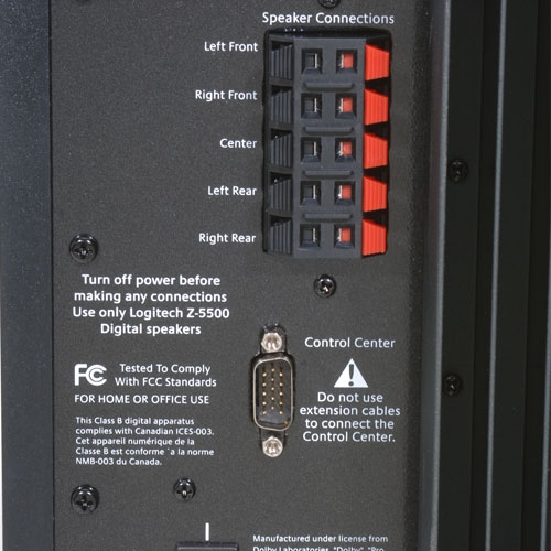

Wir haben jetzt die Logitech Z-5500 im Wohnzimmer aufgebaut.
Diese muss nur an den TV angeschlossen werden.
Wie schließe ich diese am besten an?
Die Logitech hat 3 x Klinken-Stecker
Der TV hat nur 1 Klinken-Anschluss.
Ich hatte noch Adapter rumliegen.
Jetzt geht 1 Klinke direkt zum TV und die anderen beiden über ein Y-Kabel zu 1 Klinke und dann zu Cinch.
Eignet sich hierfür ein Digitales Optisches Kabel besser? (Keine Adapter notwendig)
