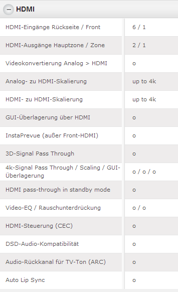

Melchior schrieb:
Vielleicht sollte man auch schon nach einen HDMI 2.0 Receiver schauen, sonst gab's hier ja schon viele gute Tipps.
HDMI 2.0 ist ja für 4K.
Also meine Garfikkarte ist für 4K ausgelegt.
Neue Kabel brauche ich soweit ich weiß nicht.
Ist der Denon AVR X4000 für 4K ausgelegt? (up to 4K!?)
Ja, er kann nicht nur natives 4K Material verarbeiten sondern auch normales Material auf 4K hochrechnen.
4K geht also, aber nur in 30, 25 und 24Hz. 60 und 50Hz gehen nicht in 4K, er hat nämlich kein HDMI 2.0.
Das heißt konkret: 4K ja, aber nicht gleichzeitig in 3D.
Da wäre alternativ der Denon AVR-X3100W http://geizhals.at/de/denon-avr-x3100w-schwarz-a1100540.html zu nennen, mit HDMI 2.0 Unterstützung.
Oder gar der Denon AVR-X4100W http://geizhals.at/de/denon-avr-x4100w-schwarz-a1133024.html, der zusätzlich sogar Dolby Atmos unterstützt.
Mit dem Denon AVR-X4100W hättest du also ein Gerät das alle neuen Formate unterstützt: HDMI 2.0, 4K 3D, Dolby Atmos.
Für HDMI 2.0 braucht du keine neuen Kabel, ein normales "High Speed mit Ethernet" reicht.

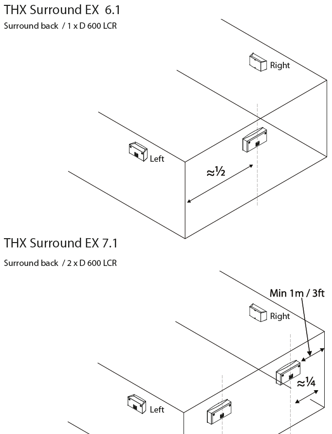

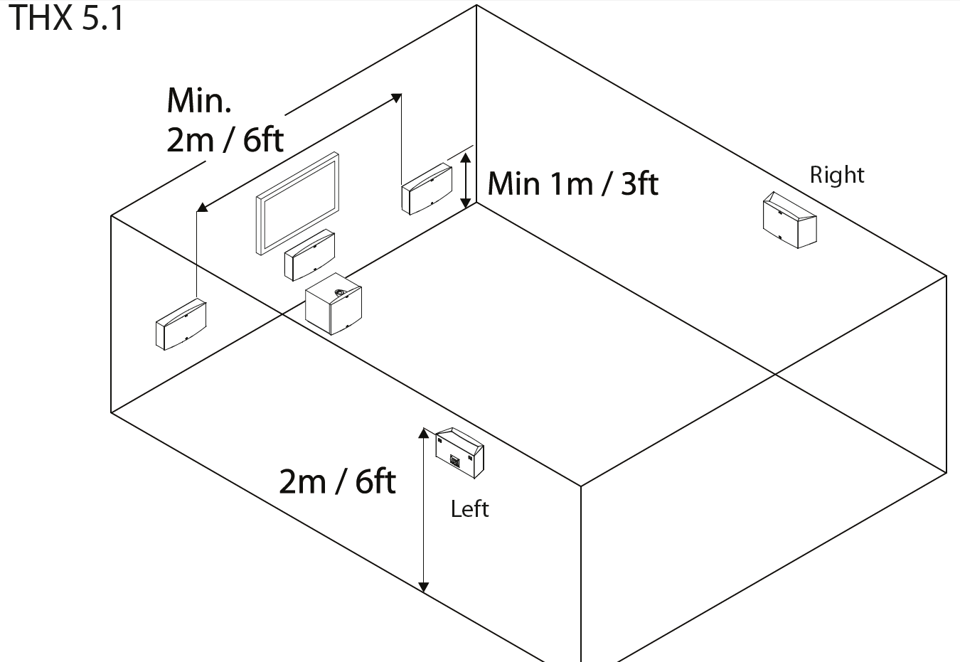

DIGGA1994 schrieb:
Ich werde sie nächste Woche, wenn möglich, probe hören.
Die Dipole werde ich wohl hinter mir aufhängen müssen.
Ja, Probehören und vor allem "mit anderen Systemen direkt beim Hören vergleichen" halte ich für unerlässlich, vor allem bei so hohen Budgets. Das sind ja nicht mal nur 100 oder 400 Euro, die man ungesehen bzw. ungehört, sondern wesentlich mehr. Und wenn man denkt, was man für Vergleiche macht bei anderen Produkten (hier wurde ein schönes Beispiel von einer 100 Euro Jeans genannt), dann ist es unverständlich, warum man bei "Klang" nicht ensprechend "ausprobiert" und "vergleicht".
Ja natürlich, die Dipole müssen(!) hinten hin. In der Front haben die nichts zu suchen.
DIGGA1994 schrieb:
Direktstrahler: Also 5 LCR und einen SUB!?
Was würde das für einen Unterschied machen?
Ich dachte es wird schon irgendeinen Grund haben, dass die hinteren anders gebaut sind.
Geschmackssache.
Hat seine Vor- und Nachteile, ob man als Rears nun Direktstrahler oder Dipole haben.
Dipole erzeugen halt ein diffuseres Klangbild, was vor allem bei Ambiente (z.B. Regen, Waldrauschen, Wind, Stadttrubel etc.) vorteilhaft ist, aber bei direkten Klang (z.B. redende Personen, Schritte, vorbeifahrende/fliegende Objekte wie Autos, Hubschrauber und Waffengeschosse oder anderen schallwellenerzeugenden Ereignissen) weniger vorteilhaft sind.
Darum frage ich ja, ob Du Dipole und Direktstrahler als Rear schon probegehört und vergleichsgehört hast.
Ob Dir überhaupt Dipole zusagen. Es geht hier nicht um besser oder schlechter, sondern um schlichtweg anders. Es ist ein anderes Konzept und das muss den eigenen Geschmack entsprechen.
Und da Du ja nicht nur Filme schauen willst, sondern, soweit ich das richtig verstanden habe, auch Computerspiele spielen möchtest, halte ich Direktstrahler für besser. Aber das ist meine persönliche Meinung.
DIGGA1994 schrieb:
Später würde ich diese Anlage gerne für ein Heimkino verwenden. Anfangs wohl 5.1 und wenn es mir finanziell sehr gut geht, dann vielleicht maximal bis 7.2.
Das ist ja kein Problem, später aufzurüsten.
Das geht ja in verschiedenen Stufen, z.B. 2.0, 2.1, 5.0, 5.1 ... und dann auch 7.1/7.2, wobei man ja schauen kann, ob man die 2 zusätzlichen als Front-High oder als Surround-Back einsetzt. Auch 9.2 sind denkbar, also mit Surround-Back und Front-High.
Aber erstmal 5.1 vernünftig aufstellen ;-)
Dies habe ich erwähnt, da ich in der Anleitung des Jamo D 600 gesehen habe, dass die Dipole seitlich aufgehängt werden sollen.
Hinten entweder keinen, 1 oder 2 LCR (5.1, 6.1 7.1)
