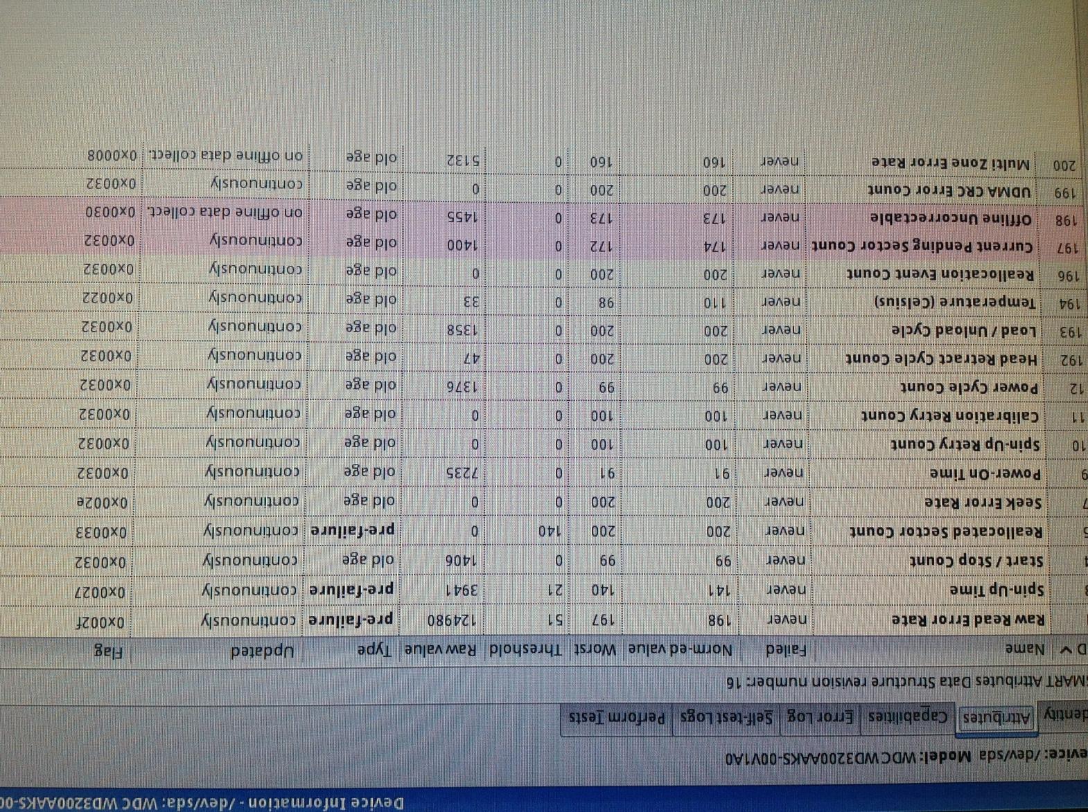

Hab von Der Ultimate Boot Cd PartedMagic laufen gelassen und auf dem Desktop 'disk health' angeklickt. Vielleicht kann ja jemand damit was anfangen:) image.jpg
Deine Festplatte ist die Ursache...wenn noch Garantie vorhanden ist dann RMA ansonsten Windows auf ner Partition von der 3 TB Festplatte installieren. Vorher natürlich die Daten die noch vorhanden sind sichern.
Die geringe Perfomance kommt davon das dein System immer wieder auf die fehlerhaften Sektoren zugreift ;)

Hab nochmal ne andere test methode angewendet bei PartedMagic und die sagt ebenfalls das meine 320gb festplatte hin ist:( bzw sagt sie wenn ich einen 'Short Self-Test' mache: Type:Short offline, status: completed with read failure, %completed: 10%, lifetime hours: 7236, LBA of the first error: 6211865
Heißt das sie ist kaputt? Bevor ich mir eine neue anschaffe wäre es praktisch mir da sicher zu sein:D wie sehr kann man einem solchen test vertrauen? Bzw kann man iwas noch reparieren?:)
