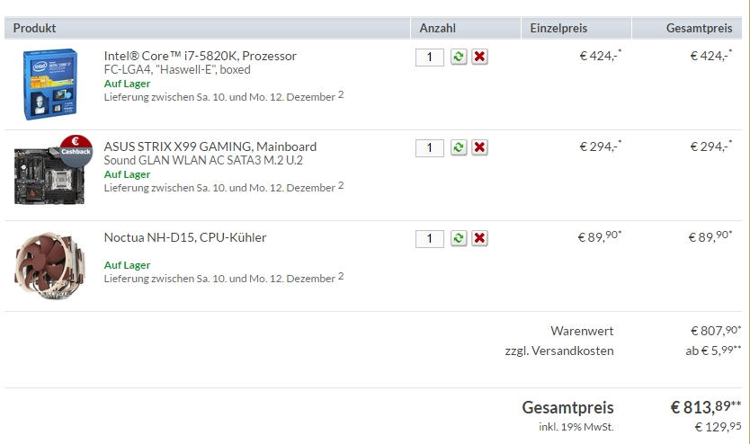

1. Neuer CPU i7-6700K + passendes Mainboard + guter Lüfter (z.B. Noctua NH-D15)
2. Aktuellen CPU stark übertakten, um deutlich mehr Leistung rauszuholen.
3. Warten auf den AMD Zen
Ich habe aber noch Fragen zu den Alternativen.
Wären aktuelle 6-Kerner nicht auch sinnvoll?
i7-5820K, allerdings nochmal 100€ teurer: https://www.alternate.de/Intel/Core-i7-5820K-Prozessor/html/product/1147052?

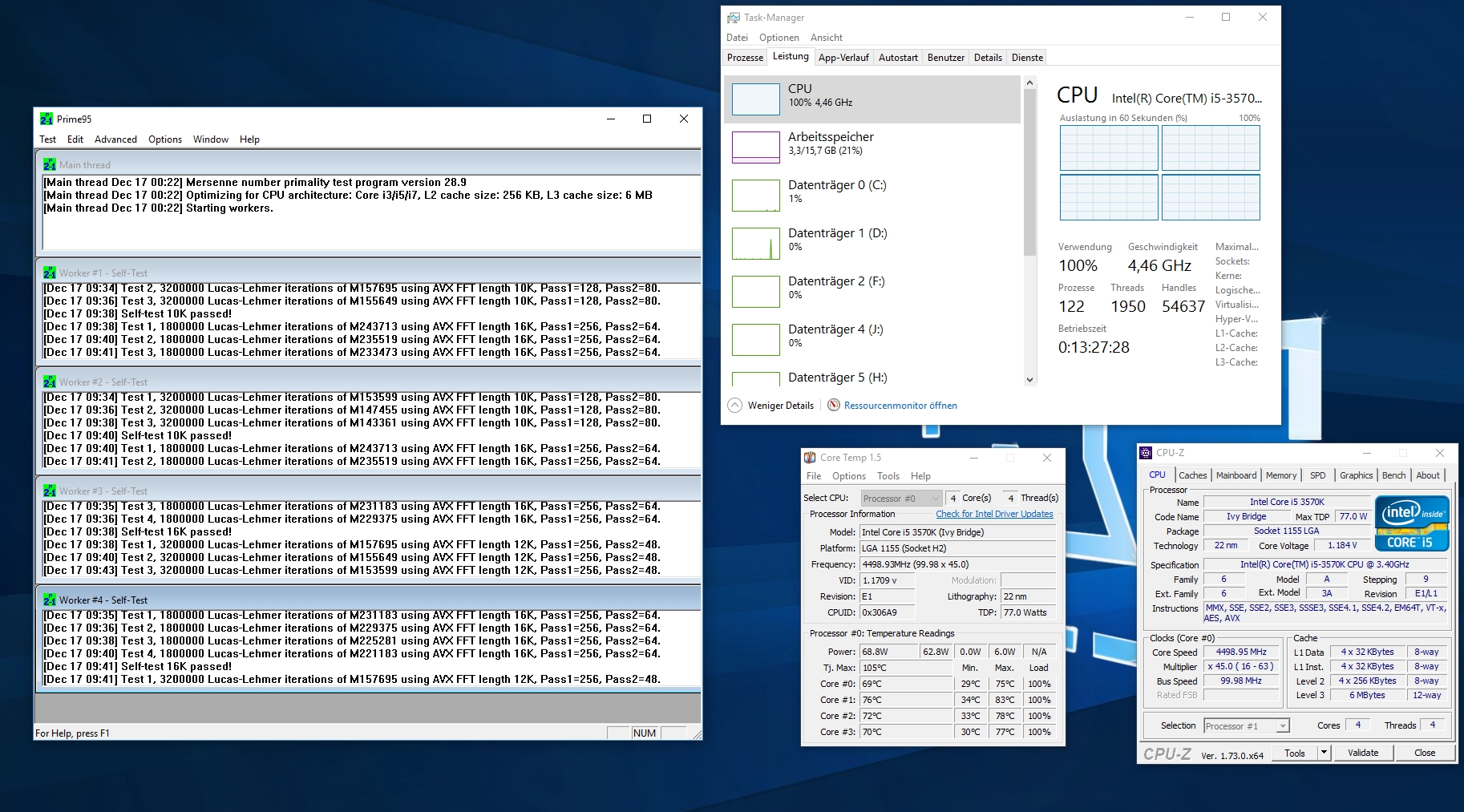

Damit ich bei meinem aktuellen Projekt besser weiterarbeiten kann, hat mir "Dr.Toxic" seine Hilfe beim Übertakten und Anpassen vom PC angeboten.
Und Wahnsinn wie er geholfen hat!
Die Lüfter Positionen verändert, den Kühler durch einen beQuiet ausgetauscht und die Kabel innen so verändert, dass nun ein Luftstrom durchs Gehäuse ziehen kann.
Vorher war es ein absoluter Kabelsalat, der absolut keine Luft durchgelassen hat. Fotos will hier keiner sehen :p

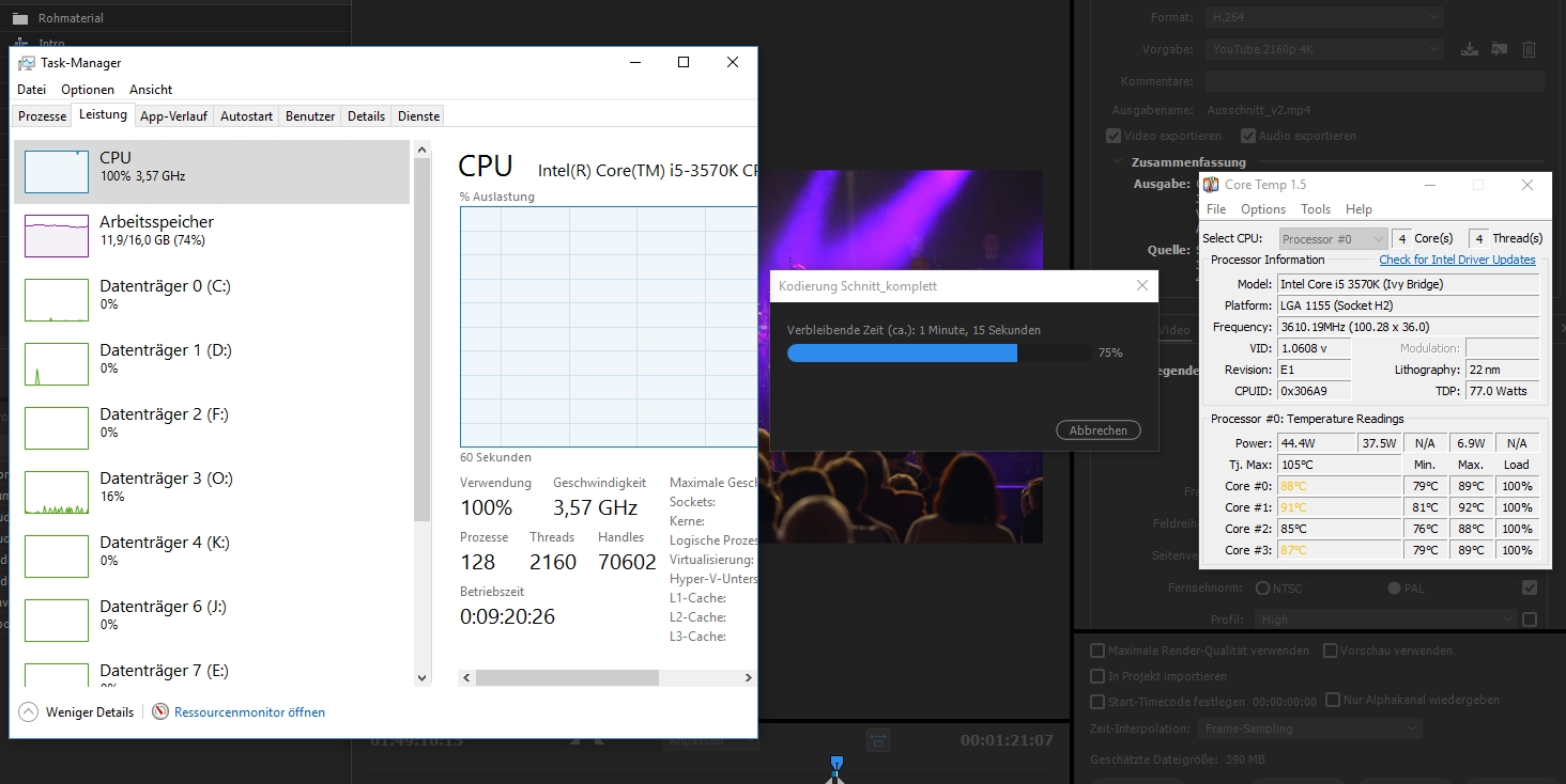

Danach meinen Prozessor i5-3570K auf 4,5Ghz übertaktet, was wirklich zu einem ordentlichen Leistungs-Schub geführt hat.
Ein 3-Minuten 4K Video rendert er in 8 Minuten statt 13 Minuten. Und was noch viel besser ist, während dem Schneiden kann ich das Videomaterial deutlich flüssiger sichten. Vorher hatte ich Play gedrückt und musste teilweise 10 Sekunden warten,
wenn ich Glück hatte und das Bild lief flüssig, fing es nach 5 Sekunden übel das Stocken an. War also sehr anstrengendes Schneiden und mehr auf gut Glück. Damit komm ich jetzt deutlich besser über den Winter ;)
Zudem sind die Temperaturen bei der Belastung um 20°C gesunken, auch nach 11 Stunden Belastungstest:
