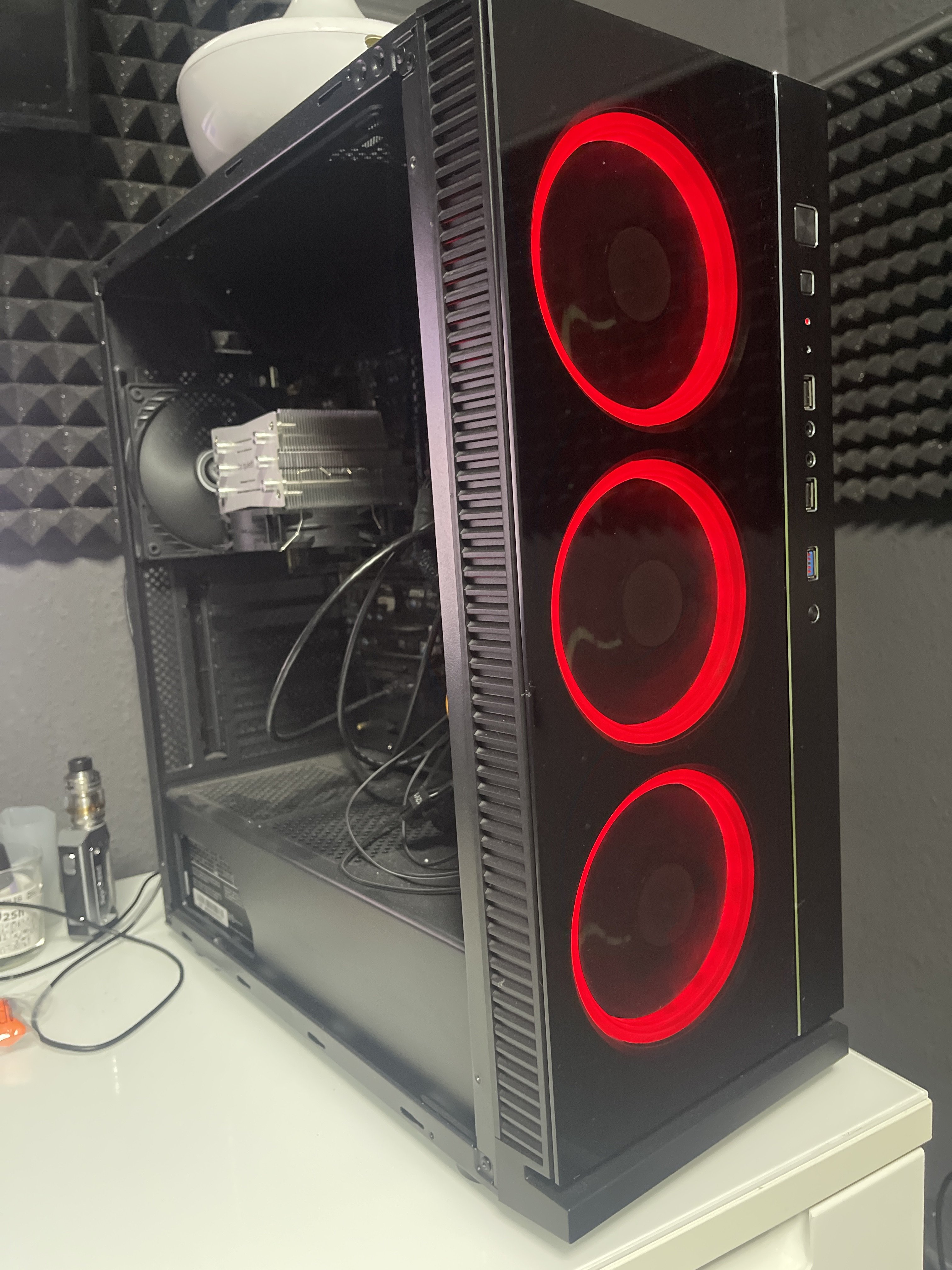

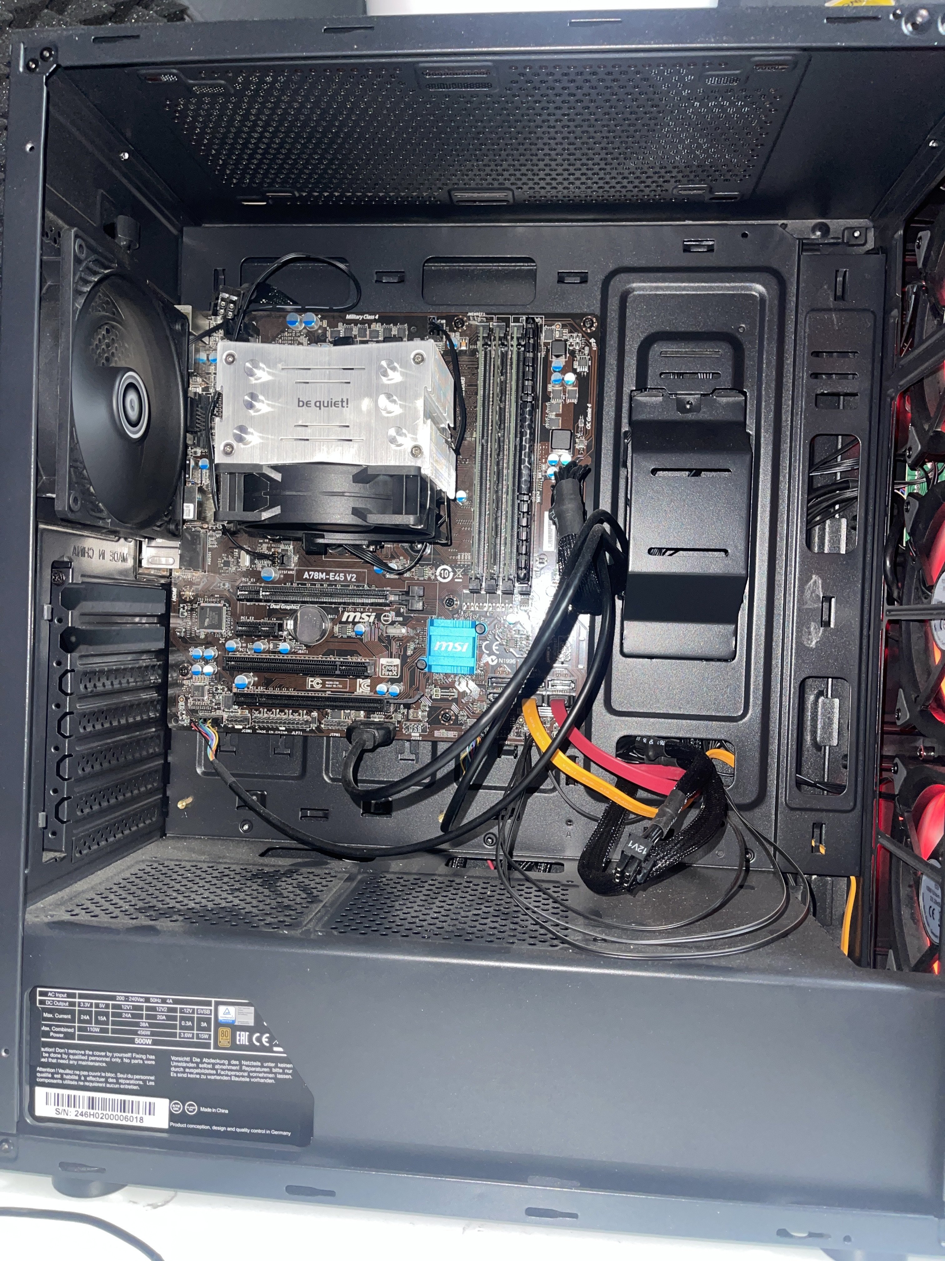

ich lade gleich mal ein Bild über das handy hoch

Hier 2 Fotos von dem guten Stück 😁

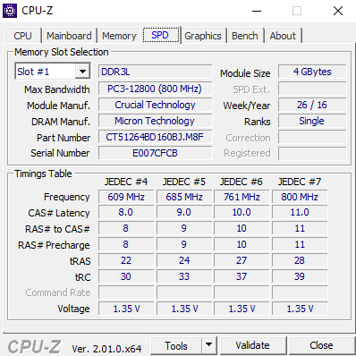

also mit vollem Takt oder ähnliches bin ich schon leicht Überfragt sage ich jetzt mal :D
Der RAM in Slot#1 könnte immerhin 800 bzw. 1600 MHz. Aber laut Foto hast du mindestens zwei Typen RAM verbaut. Da lässt sich ggf. noch was rausholen.

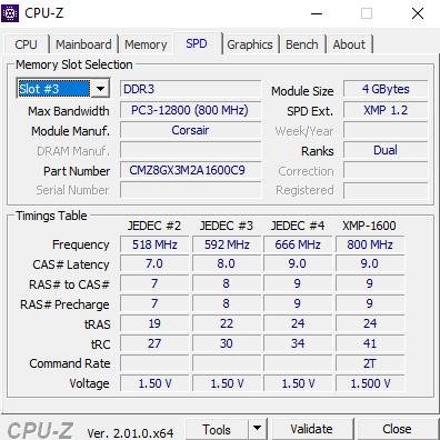

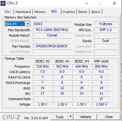

So, entschuldigt bitte meine Unwissenheit, ich habe jetzt mal alle 4 Slots gescreenshotet.
@Ifreak93:
slot #2 fehlt.
mischbestückung mit unterschiedlichen XMPs und unterschiedlichen ranks. und ob der mit 1333 oder 1600 läuft macht auch keinen großen unterschied. da muss man wohl keine weitere zeit reinstecken.
