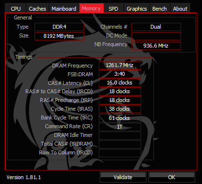

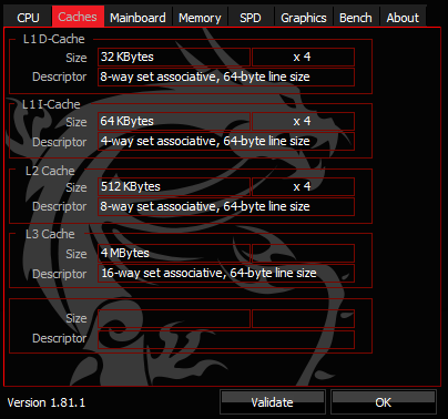

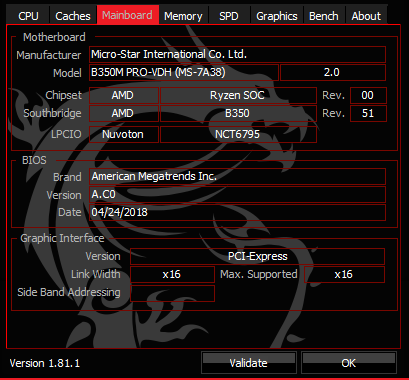

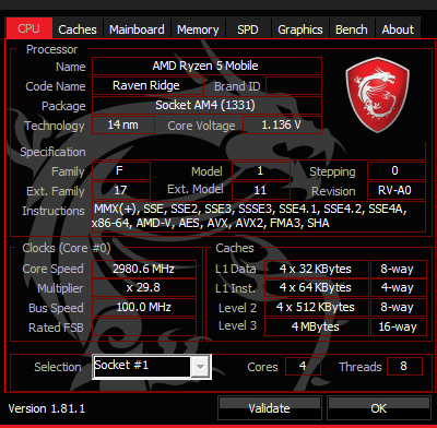

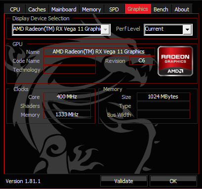

Ich habe mich dazu entschlossen meinen Fertig PC aufzurüsten, jedoch kenn ich mich gar nicht aus und brauch unbedingt hilfe. Ich möchte eigentlich nur neuste Spiele wie Call of Duty Modern Warfare spielen. Meine frage wäre was sollte ich Upgraden? Meine Grafikkarte? Alles :D? Was empfehlt ihr mir? würde bis zu 500€ ausgeben
Meine Specs:
Prozessor: AMD Ryzen 5 2400G mit Radeon Vega Graphics 3.60GHz
Prozessorkühler: Deepcool Beta 10-PWM
Grafikkarte: Radeon Vega 11 OnChip
Mainboard: MSI B350M PRO-VDH
Ram: 8,00 GB

Deine Grafikkarte ist du hast keine Grafikkarte on chip = im CPU

wen du bereit bist 500 für ne grafikkarte zu zahlen wären auch 16 gb ram sinnvoll also noch 1x 8 gb riegel oder ein 16er kit was für ram hast du ?
Grafikkarte upgraden ist gut. Du HAST nichtmal eine echte Grafikkarte :evillol:
Wenn es das Netzteil mitmacht, wären weitere 8 GB RAM, eine Grafikkarte (z.B. RX590) und eine CPU wie ein Ryzen 3600 sinnvoll. Damit steigt die Leistung schon brachial an.

Name des Bretts also Mainboards in Google eingeben -> Auf der Herstellerseite dann auf die CPU-Kompatibilitätsliste schauen, da steht dann auch noch ab welcher BIOS-Version welche CPU läuft, sehr wahrscheinlich ist ein BIOS-Update erforderlich falls die CPU auf deinem Brett läuft

Deine CPU wäre für Modern Warfare ok. Kommt z.B. Battlefield V hinzu, dann wird eng..
- also Priorität 3 CPU (je nach Game evtl. höhere Prio!). Z.B. ab 120€ (Ryzen 5 2600), Ab 180€ (Ryzen 7 2700x oder R5 3600), ab 320€ (R7 3700x) - alle schneller als deiner.

Moin @ Rapid44, laut deinem Screenshot handelt es sich um dieses MoBo <- click Link.
Check MoBo und das dortige BIOS = ist ein Update möglich um die neuste AMD Ryzen 3-tausender CPU nutzen zu können? Aktuell kann man mit den 2-tausender bei der Preislage allerdings massiv Geld sparen.

Wenn du Glück hast, wirst du herausfinden können a.) exakt welcher Ram aktuell verbaut ist; und b.) mit noch mehr Glück exakt den selbigen Ram nachkaufen können.

1.) Exakt welcher Ram ist verbaut?

4.) Stimmt das MoBo welches ich oben verlinkt habe mit deinem überein?
