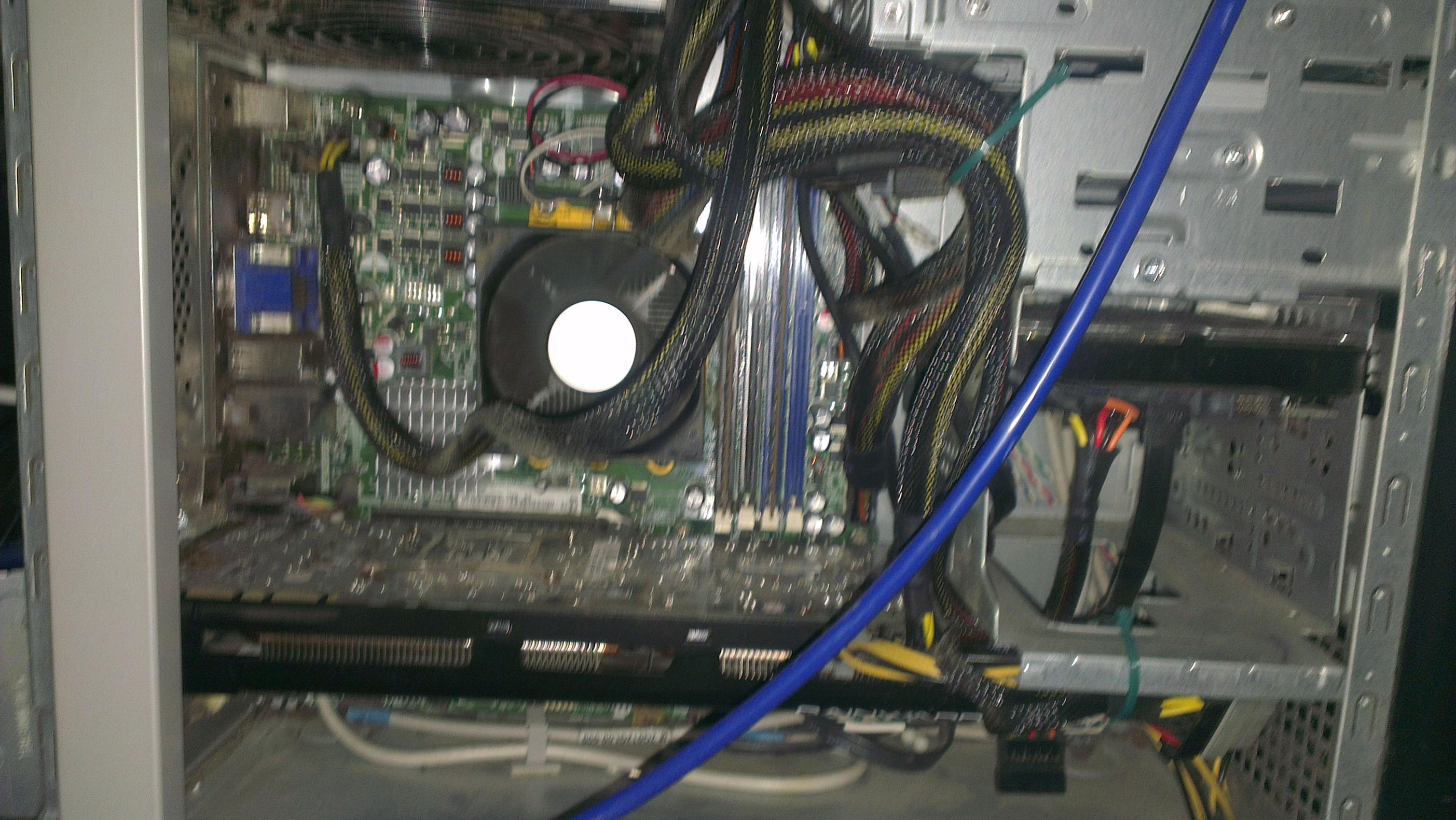

wichtig wäre es zu wissen was für ein netzteil eingebaut ist. mach einfach mal ein foto. foto vom board wäre auch hilfreich.

@TE,
welches Mainboard und NT ist verbaut?
Danach würde ich entscheiden, wie es weitergehen könnte: Ein CPU und GPU Uprade mit einer Speichererweiterung für relativ wenig Geld oder vielleicht doch ein Komplett Umbau.

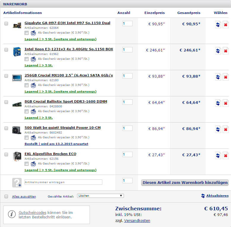

ich denke ich bin mit einem neuen Mainboard und einem Xeon besser dran :)
Wäre das alles OK?
Wunderbar :daumen:
Die Zusammenstellung ist gut, aber bitte mach doch noch ein Foto von deinem Board. Im schlimmsten Fall hast du ein mATX verbaut und ein großes ATX passt gar nicht rein. Sehr unwahrscheinlich, aber das wäre dann wirklich ärgerlich.
Die genaue Gehäusebezeichnung würde es sicher auch tun ;-)
Wäre das alles OK?
Das kannst nur Du entscheiden was gut für dich ist...dann hau mal raus die Kohle... :freak:
