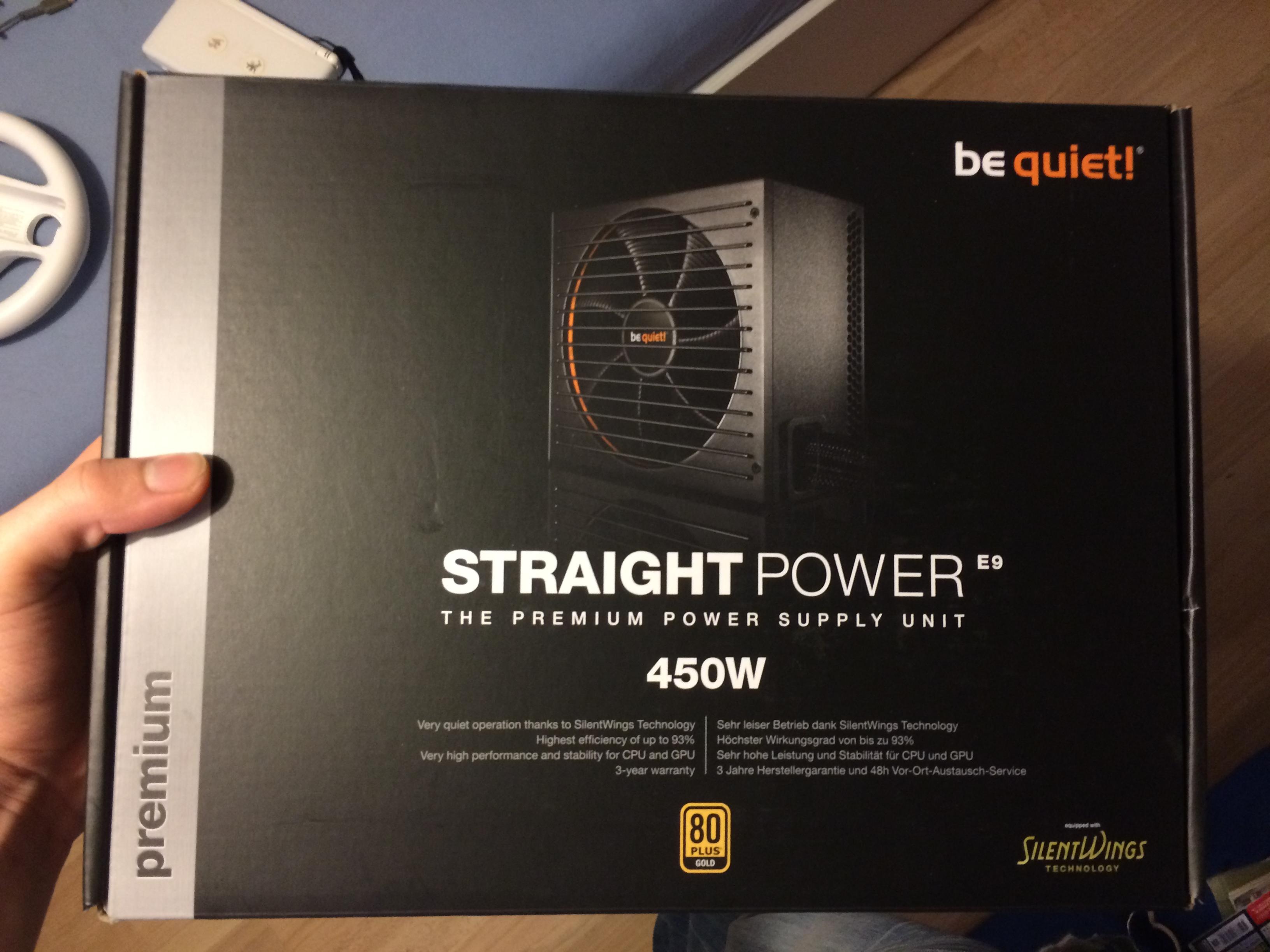

- 450 Watt BeQuiet Netzteil

@ TE welches Netzteil hast du denn genau ? Die genaue Bezeichnung wäre wichtig.

zum anderen packt das mein 450 Watt Netzteil dann noch mit der 970? Stromverbrauch ist eher vernachlässigbar. Spare an Heizkosten, Gaming Zimmer ist klein ;)

Wie siehts Stromtechnisch aus? Und danke die Graka sieht ganz gut aus, habe mir grade mal einen Test durchgelesen, der klang ziemlich gut!
450W reichen eigentlich aus. Wichtig wäre halt zu wissen, was genau für ein NT das ist?!
