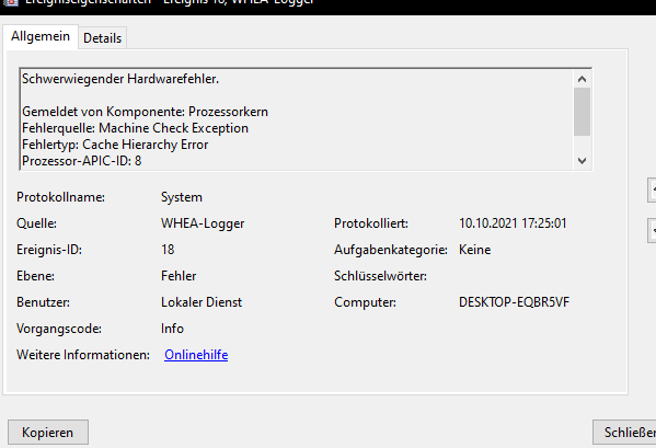

Das erste Bild weißt ein WHEA Fehler aus. Das liegt meistens am Prozessor.
Bitte die Bauteile des Rechner aufführen.

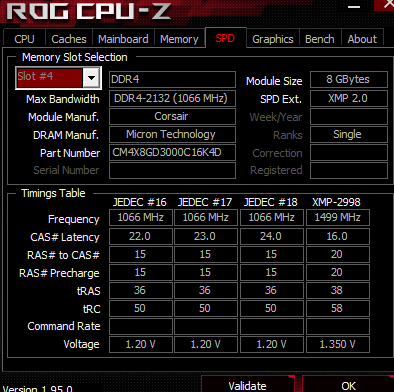

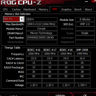

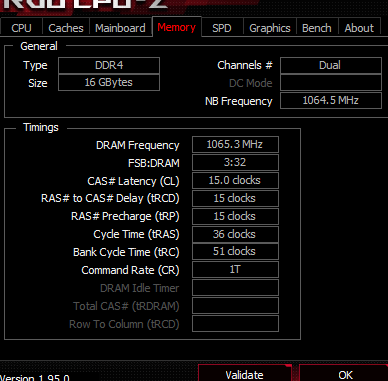

Das Programm CPU-Z, die Reiterkarten "SPD" mit einem gültigen Slot und "Memory" helfen hier weiter.
Alternativ die "System Summary" des Programms HWiNFO64.
Darkling71 schrieb:entfernt
Darkling71
- Dez. 2017
- 2.069
Hier kann man sehen das der RAM mit dem Basistakt von 2133 MHz läuft (bei CPU-Z wird nur der halbe Takt angezeigt). Sollte aber mit dem Problem der Reboots nichts zu tun haben.
Was steht bei der Reiterkarte "SPD"?
Slot 2Darkling71 schrieb:entfernt
slot 4
Das ist alles was kommtDarkling71 schrieb:entfernt
