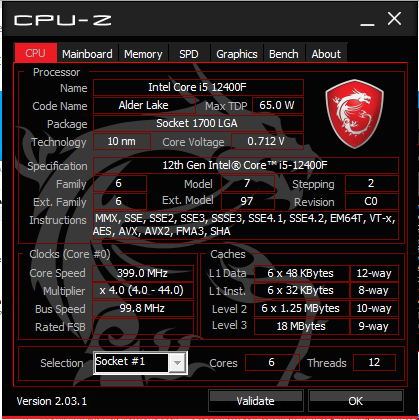

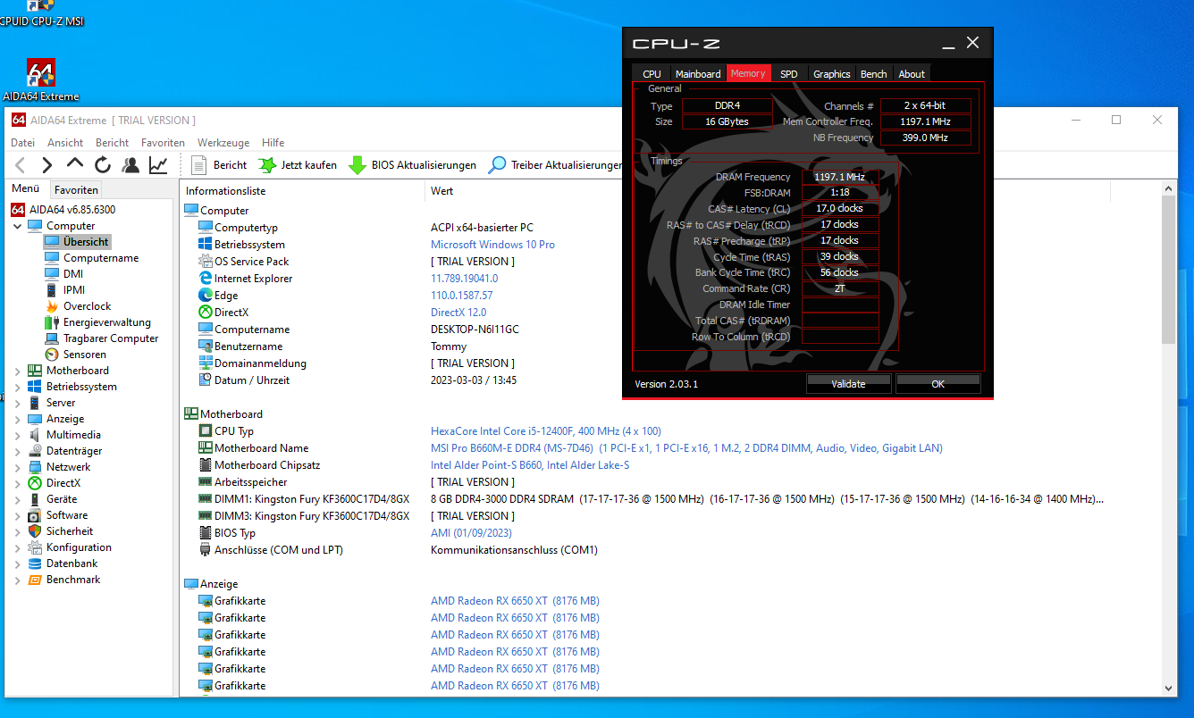

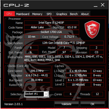

Ich weis echt keine Lösung mehr. Auch wenn ich im BIOS bin zeigt es mir an das nur 0.4GHz sind.
ferris19 schrieb:
Welches? Marke und Modell bitte.
Bios auf dem aktuellen Stand?
GPU Treiber auch aktuell?
Netzteil ist ein Corsair VS450

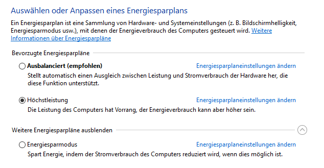

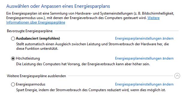

Welcher Energiesparplan ist ausgewählt? Der RaM läuft auch nicht im XMP aber das ist hier scheinbar das kleinere Problem.

Gleichzeitig würde ich schauen, welcher Takt dir im Bios angezeigt wird, um ein Windows Probem auszuschließen (es gibt einen "0.39 GHz" Bug mit Windows 10 - zumindest bei Notebooks und deren Battery-Settings)

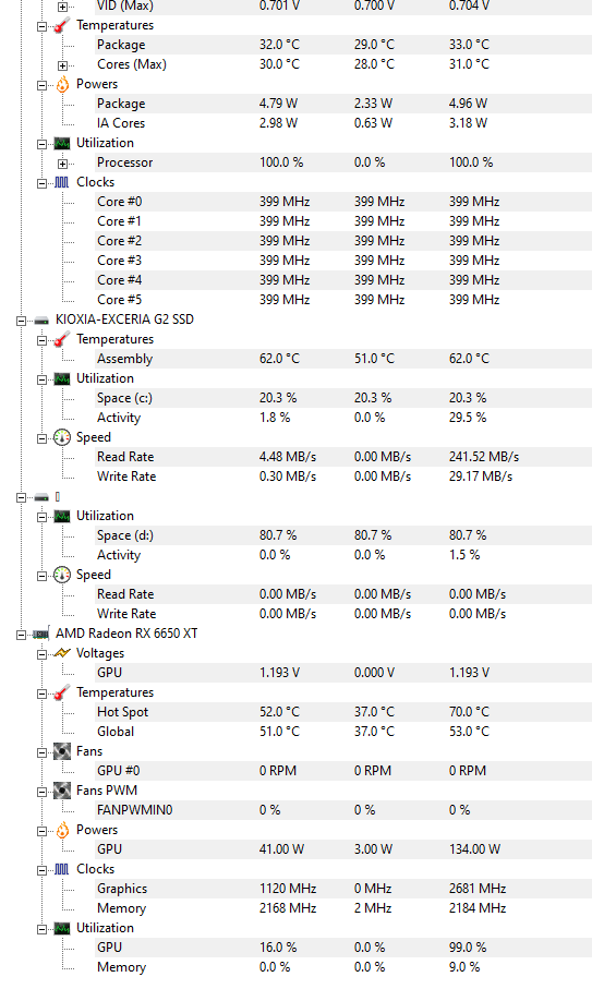

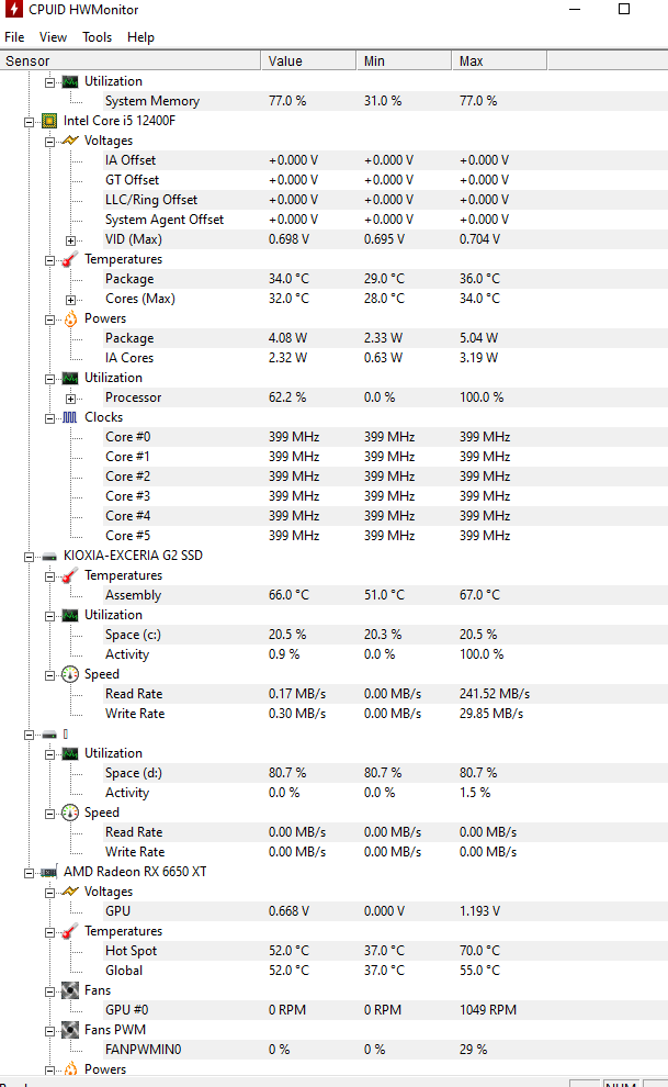

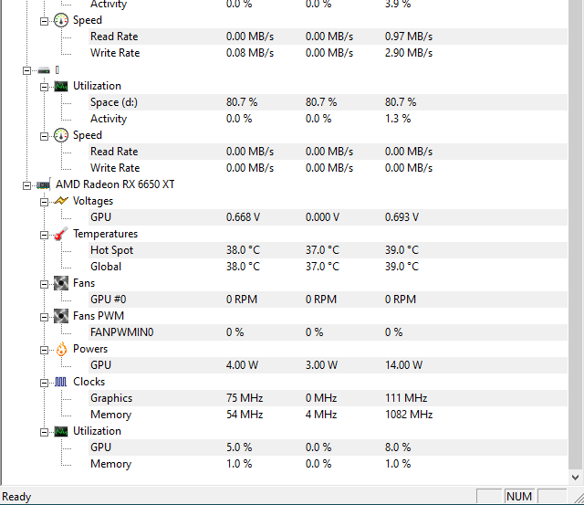

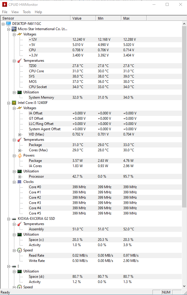

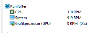

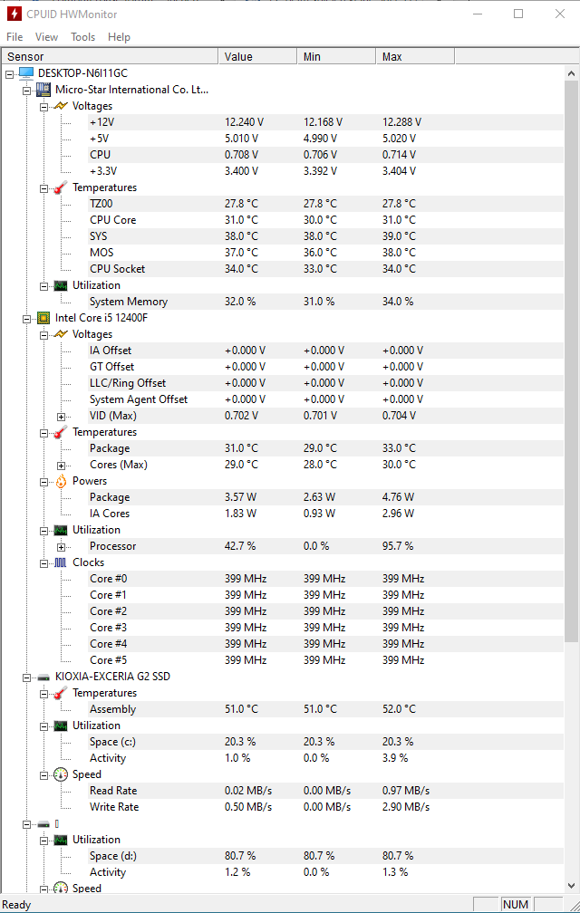

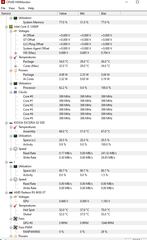

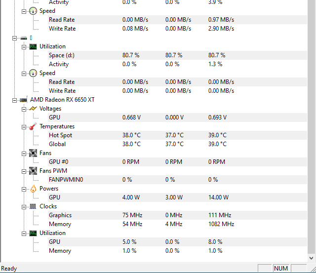

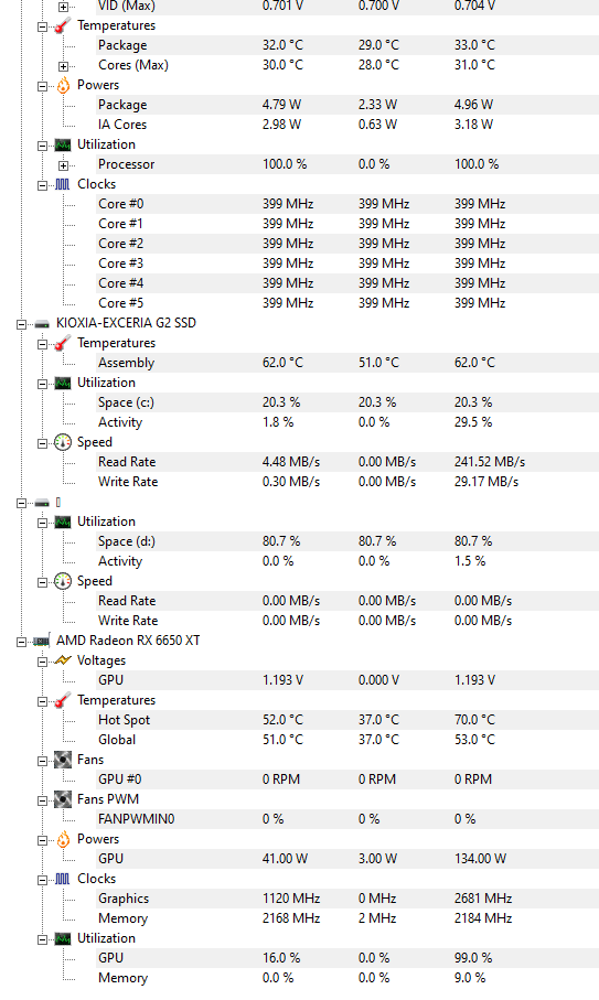

hmm also da stimmt iwas ganz und garnicht, schaut euch aml die Screens an von HwMonitor:
Keine FANs außer GPU Fans aufgelistet
Die Spannungswerte sehen auch strange aus...
Die Spannungswerte lt. NT Eingang sind aber ok...(aus meiner Sicht) komisch...
Selbst im BIOS zeigt er mir 0,40GHz an.

ähm... gabs da nicht ne Standardoption die bei UEFIs mit Intel Chips, standardmäßig immer aktiv ist(afaik) wenn das System keine Fans findet oder keine hat? Dann Throttled der doch aus Sicherheitsgründen direkt oder nicht?
Gehäuselüfter und CPU Lüfter drehen aber
