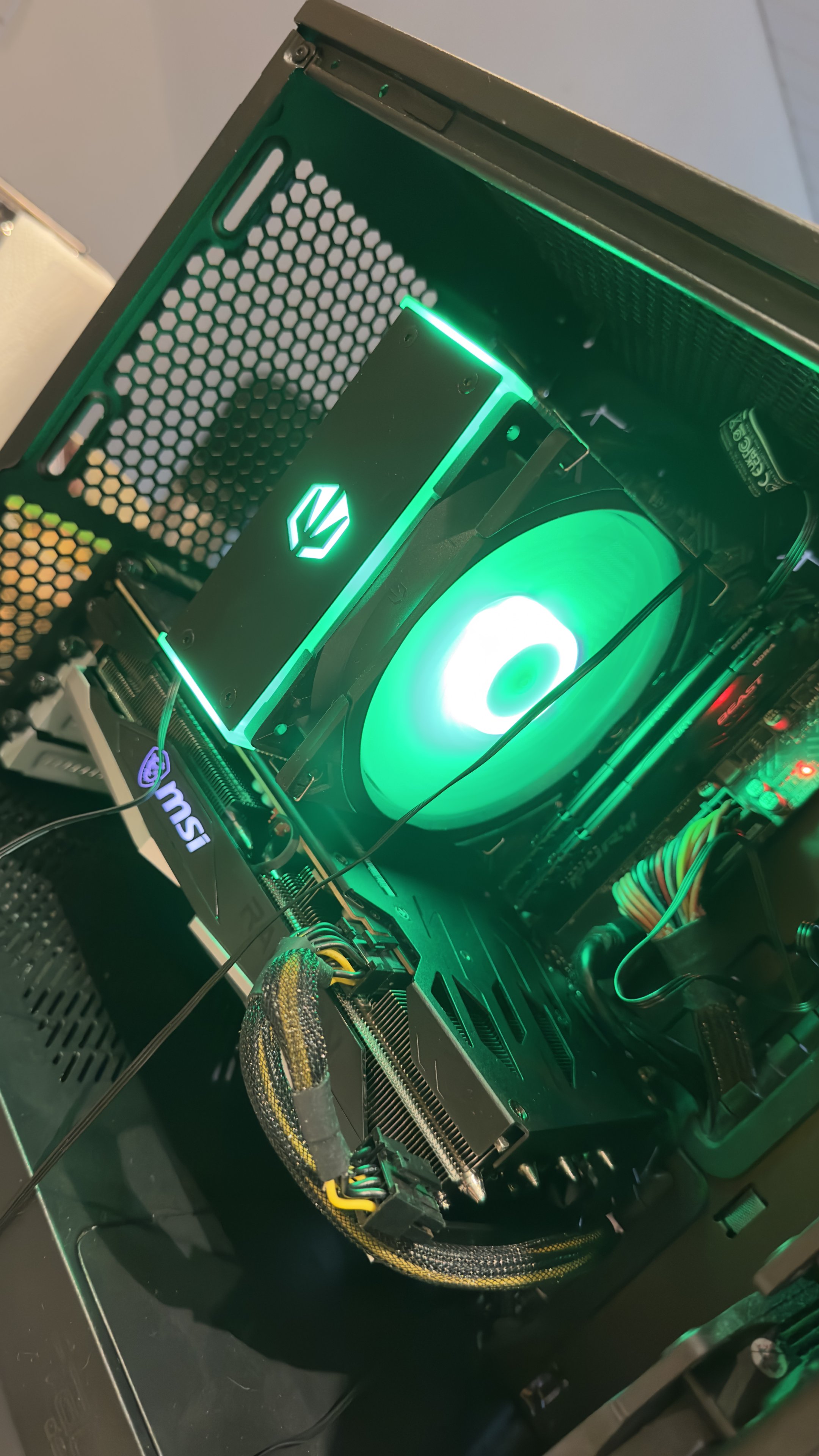

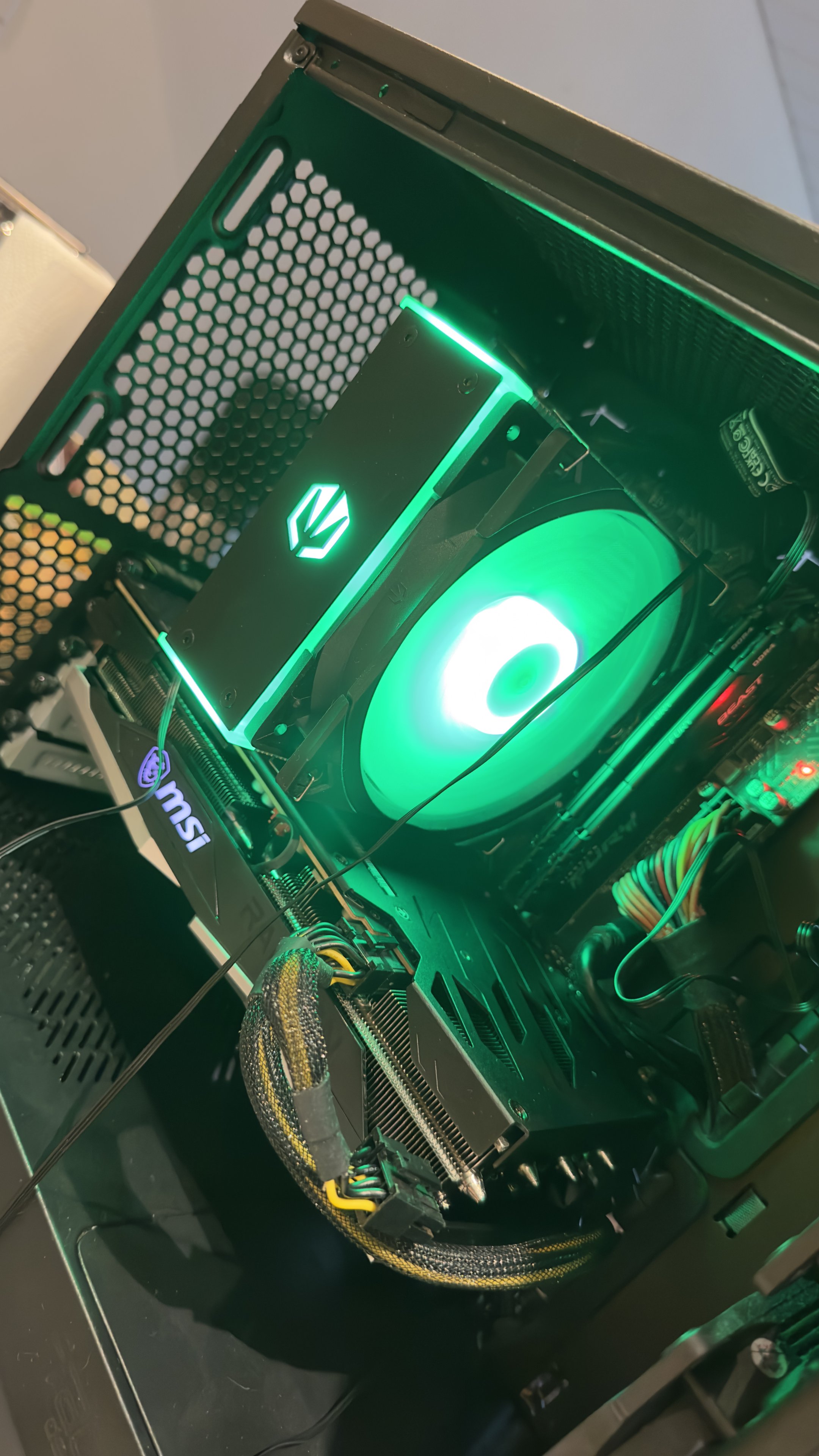

Schick mal bitte Fotos vom inneren des Rechners.

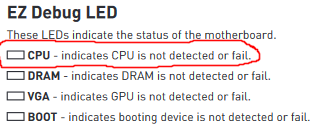

Ach ja, warum leuchtet auf dem eher unvorteilhaftem Foto deines PCs eine StatusLED (das rote Ding neben dem RAM). Ist das normal?

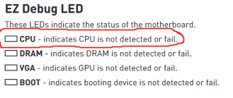

Nochmal zum Thema StatusLED. Das Handbuch zeigt folgendes:
2023-03-03 12_03_45-PROH610M-GDDR4_PROH610M-BDDR4_PROB660M-EDDR4_B660MBOMBERDDR4_H610MBOMBERDD...png
Wenn ich das auf dem Foto richtig erkenne, stimmt da wohl was nicht mit der CPU.
Reaktionen: Kuristina, Nero FX und TheCornInGrove
Genau, auch ich sehe eine Debug LED leuchten.
schiz0 ist da auf dem richtigen Weg.

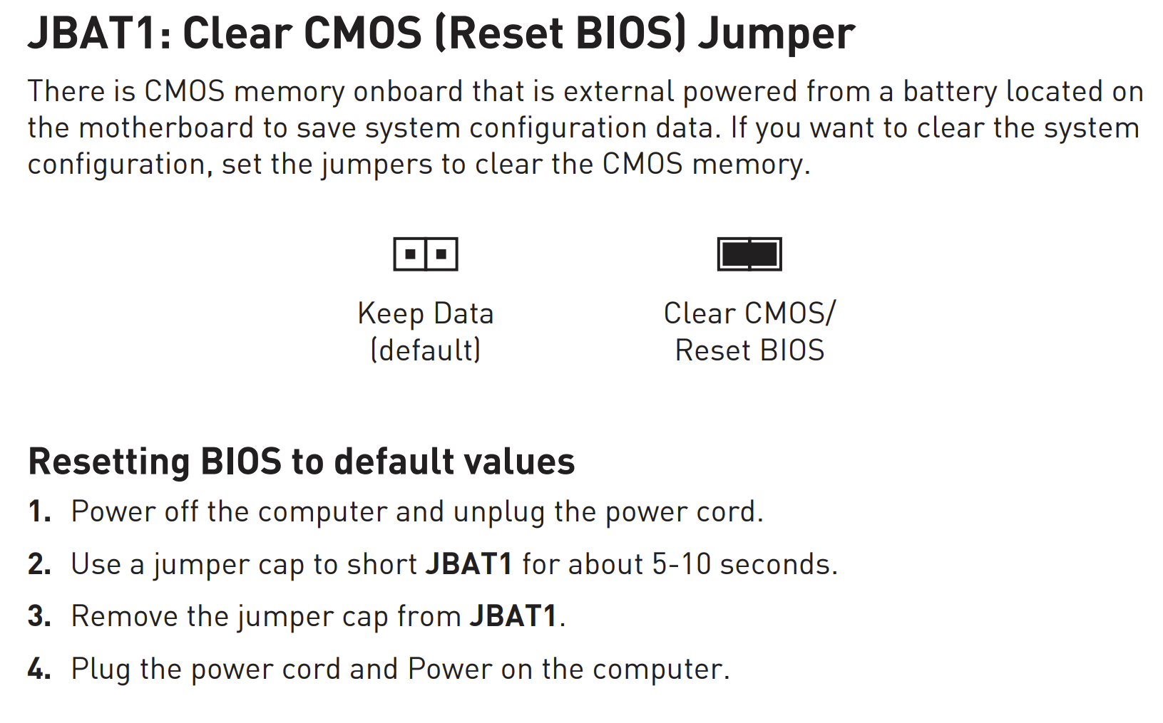

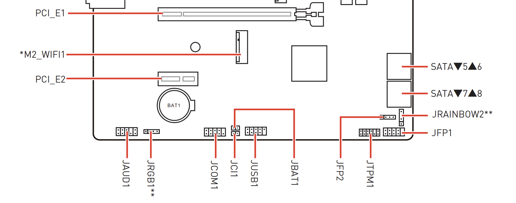

oder führe einen Clear CMOS aus:
Wo JBAT1 ist siehste hier:
Selbst ohne eingeschaltetes XMP oder so, halt mit Default BIOS Settings solltest du in Fortnite vorallem viel höhere FPS Zahlen haben. Daher wäre der erste Schritt erstmal ein Clear CMOS danach dann testen ob es besser läuft, wenn nicht(oder nur geringfügig), dann BIOS Update
