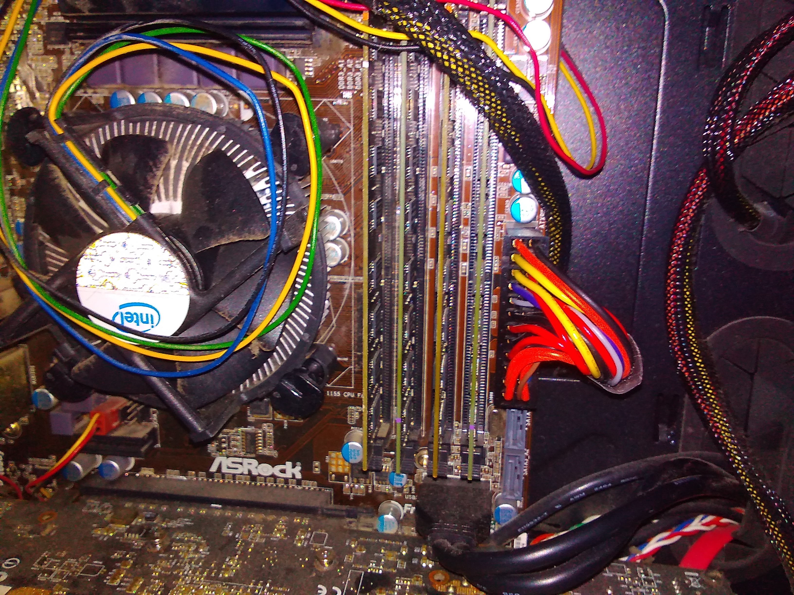

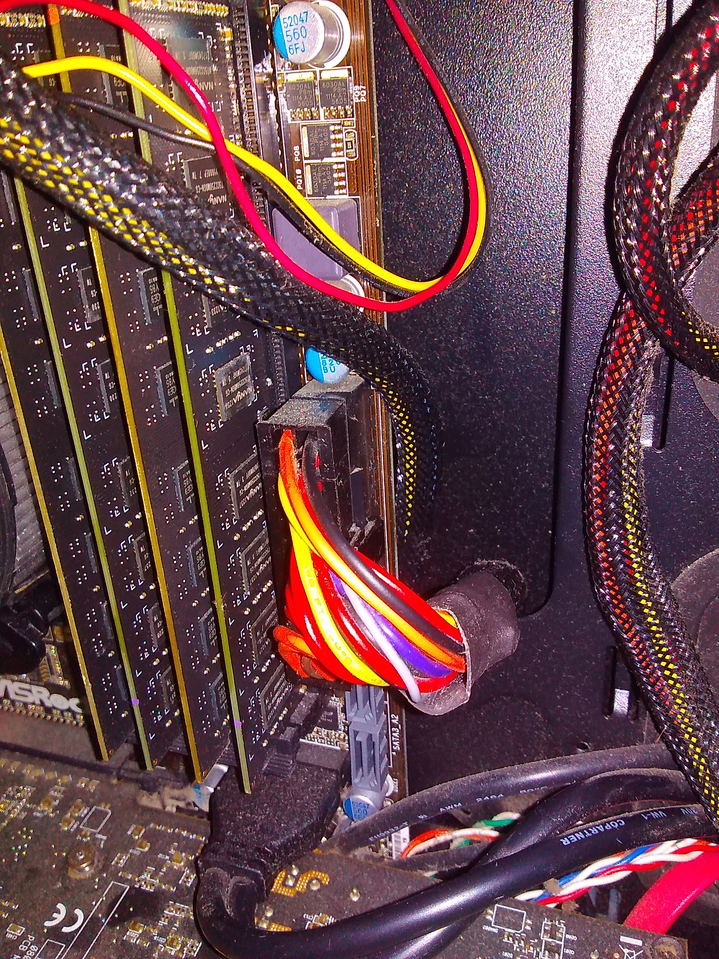

Was geschah : Vorgestern hatte ich aus heiterem himmel ein Kurzschluss (Sicherrung sprang raus ) . Nachdem ich die Sicherung wieder angemacht habe lies sich der gute PC nichtmehr starten bekommt auch 0.0 Strom. Alle anderen Geräte an der SteckDose laufen ganz normal . Nun "denke" ich, das evtl das Netzteil irgendwie durch den Kurzschluss kaputt gegangen ist bzw sogar die ursache war .
Nun die Frage auch wenn es eine Ferndiagnose ist , ist das Möglich , bzw kann es sein das das Netzteil komplett kein Strom mehr gibt oder kann es andere Ursachen haben ?(Leider keine möglichkeit durch ersatz teile irgendetwas Hardware mäßig auszutauschen)
Das Netzteil : Be quit! Straight Power BQT E9-450 und schlanke ~8-9 Jahre Alt .
Ansonsten : Hab ich Netzteil schon komplett abgezogen , es bewegen sich natürlich auch keine Lüfter nichts wiegesagt PC ist komplett ToT wenn ich versuche es anzuschalten.
PS. Anbei hab ich noch 2 Fotos , wo das Netzteil in Verbindung mit dem Motherboard ist , dies wollte ich mal lösen und neu stecken , jedoch bekomm ich den garnicht ab , gibts nen "trick" für ? Nur schonmal als notfall falls ich mir ein neues Netzteil besorgen(kaufen) muss um dann das neue anschließen zu können.
An der Nase/Klammer ein wenig einwirken und ja, etwas fester hantieren ;)
Stromstecker auf dem Mainboard haben Rastnasen, diese muss man drücken um den Stecker zu lösen (am oberen Ende des Steckers).
Da vor allem die breiten Stecker schwer gehen immer nur über die lange Seite kippeln, nicht über die Kurze.
Und ja, das Netzteil könnte defekt sein. Ich würde das nicht wieder einschalten.
Moin;
Das ein Netzteil nach acht bis neun Jahren das Zeitliche segnet ist nicht ungewöhnlich.
Die großen Elektrolykondensatoren trocknen irgendwann im Laufe der Zeit aus und verabschieden sich dann mit unter spektakulär.
Die ATX-Stecker auf dem Mainboard sitzen häufig sehr fest. Vorsichtiges vor- und zurück 'schaukeln' bei gleichzeitig leichtem Zug am Kabelbaum und drücken des Arretierungsrigels löst sie dann meistens nach einiger Zeit.

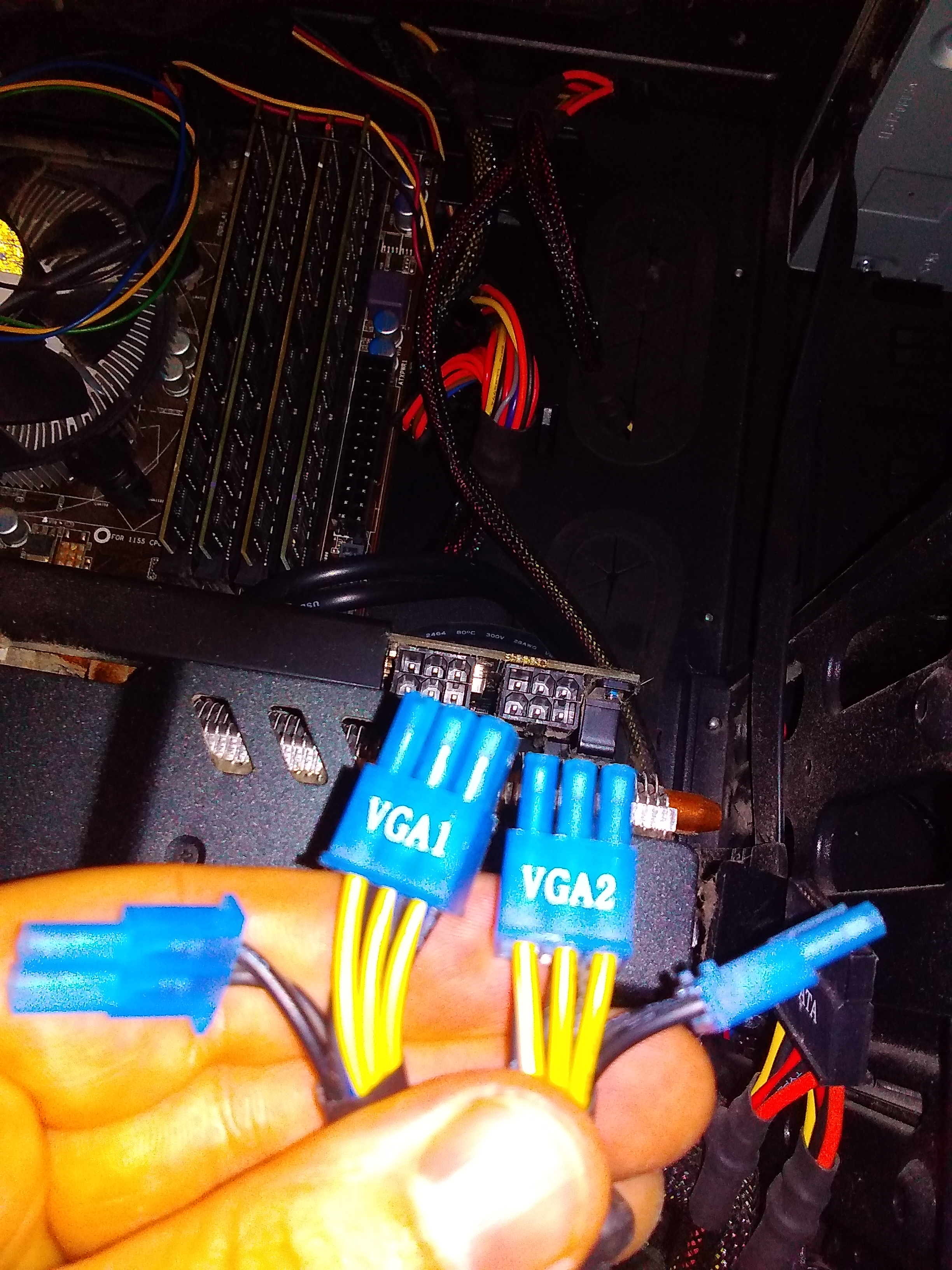

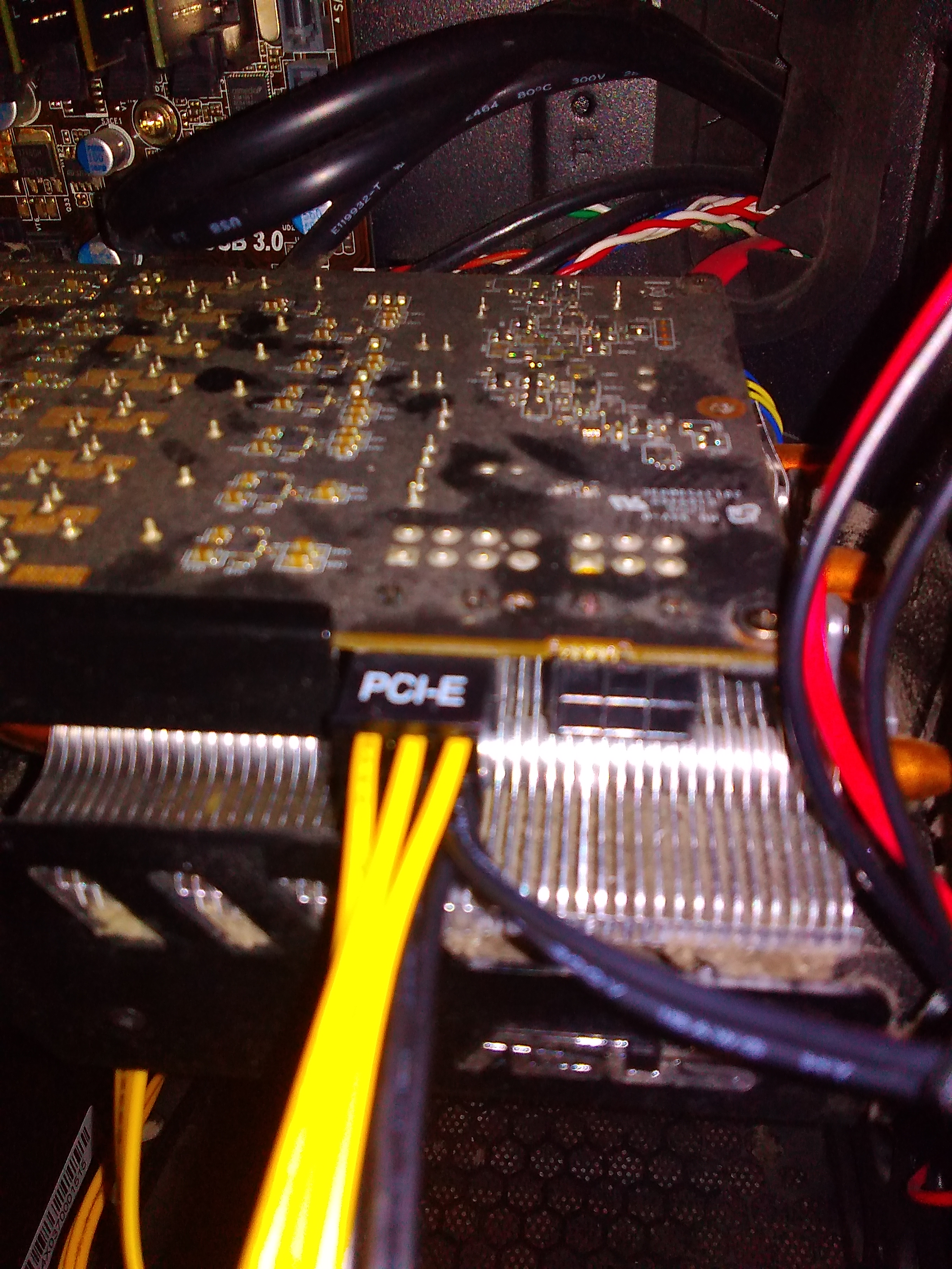

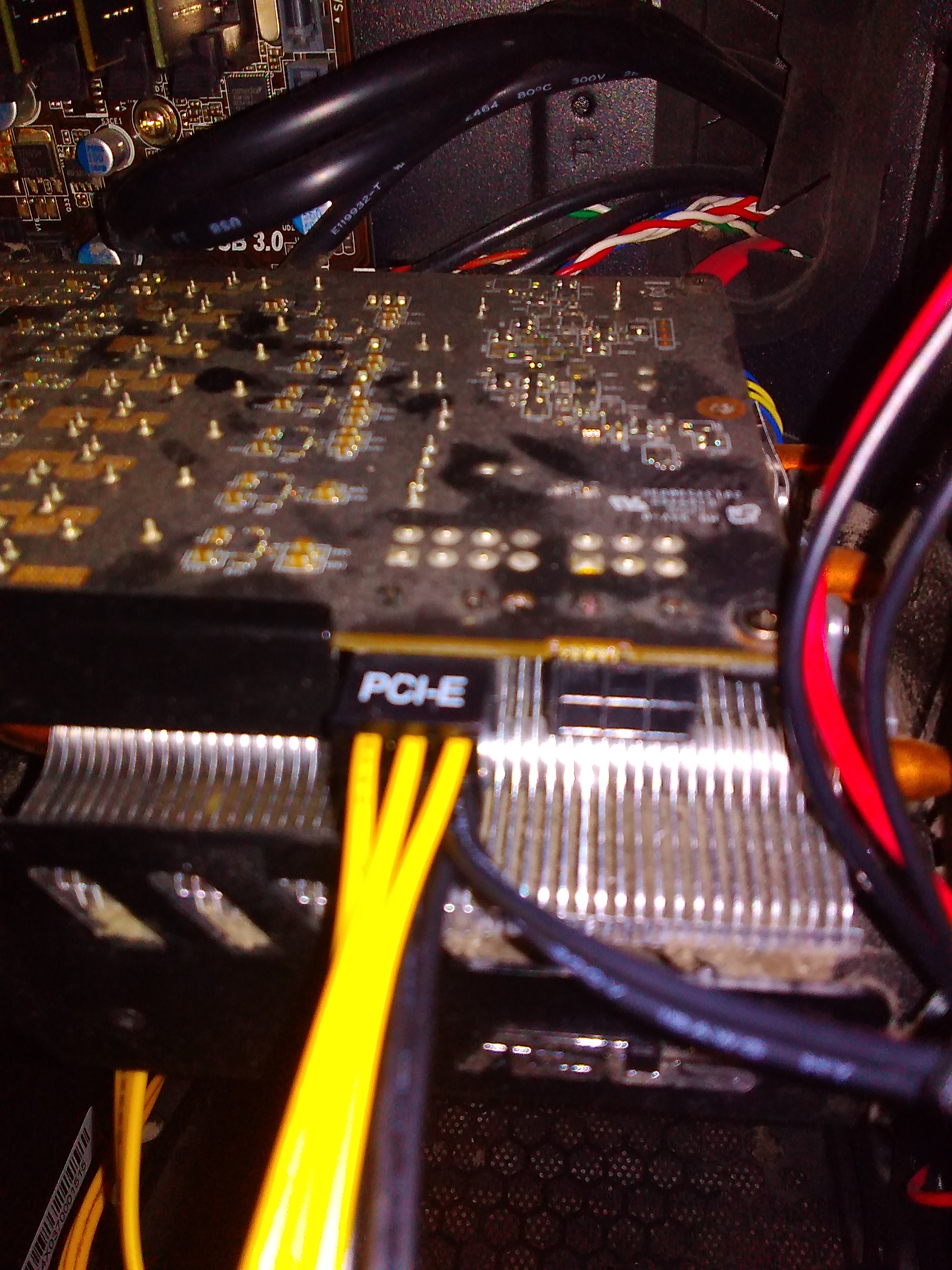

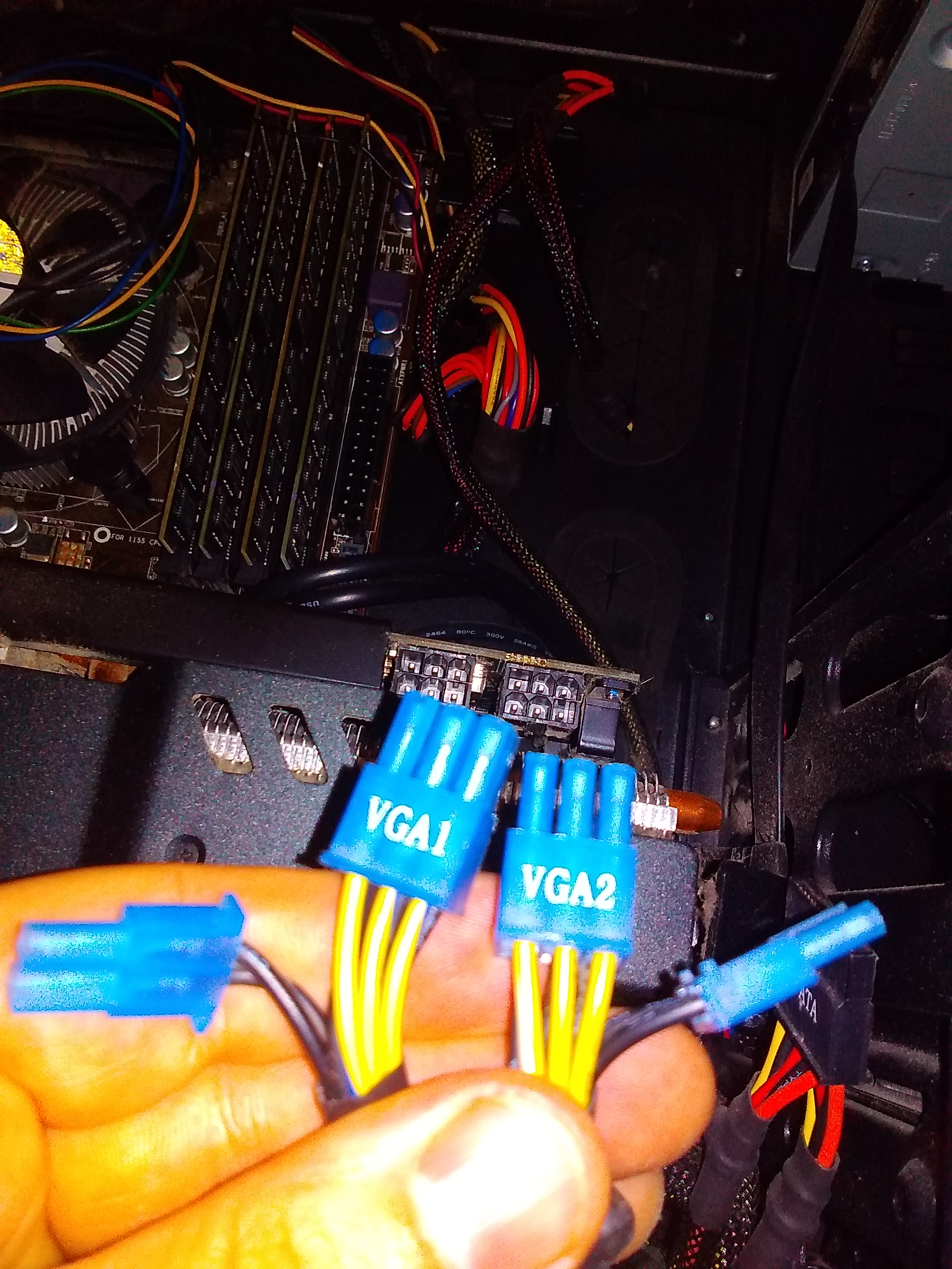

Hallo zusammen . Kleines Update . So es lag/liegt wohl wirklich am Netzteil , ich habe nun das neue Netzteil eingebaut und es funktioniert "Fast" alles .
Das Problem ist er erkennt meine Grafikkarte nicht mehr , da dort scheinbar ein Stromzufluss fehlt siehe Bilder .
Könnte das die ursache sein ? Denn ich habe glaube ich sonst alles wieder mit Stromversorgt wie zuvor . Die Lüfter der Grafikkarte laufen auch , momentan bin ich nur mit der Integrierden Grafikkarte vom Motherboard online .
ich hoffe ihr könnt mir hier noch einmal Helfen .
