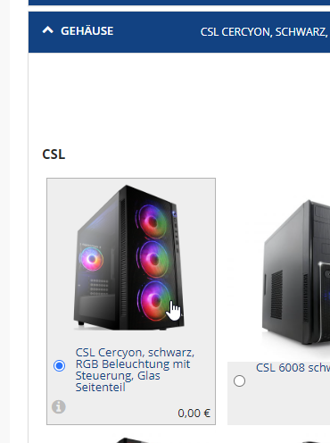

  • Gehäuse: CSL Cercyon schwarz, Glas Seitenteil, 4× aRGB Lüfter, 1× Front-USB 3.1 Gen1, Glas Seitenteil
Bestimt dieses. @Motorrad
Beispiellink
https://www.csl-computer.com/aufruest-pc-827-core-i9-12900-ddr4.html
Vier vorinstallierte Gehäuselüfter sind über einen RGB-Controller angeschlossen und können direkt oder per 3-Pin-Header mit einem RGB Sync-fähigen Mainboard gesteuert werden kann - z.B. über die RGB-Software der gängigen Hersteller wie ASUS AURA Sync, MSI™ Mystic™ Light, Gigabyte™ Fusion RGB und andere.
https://www.boostboxx.com/basic-pc-1230.html#section-28
Schau mal nach, ob der Controller richtig verkabelt ist!
