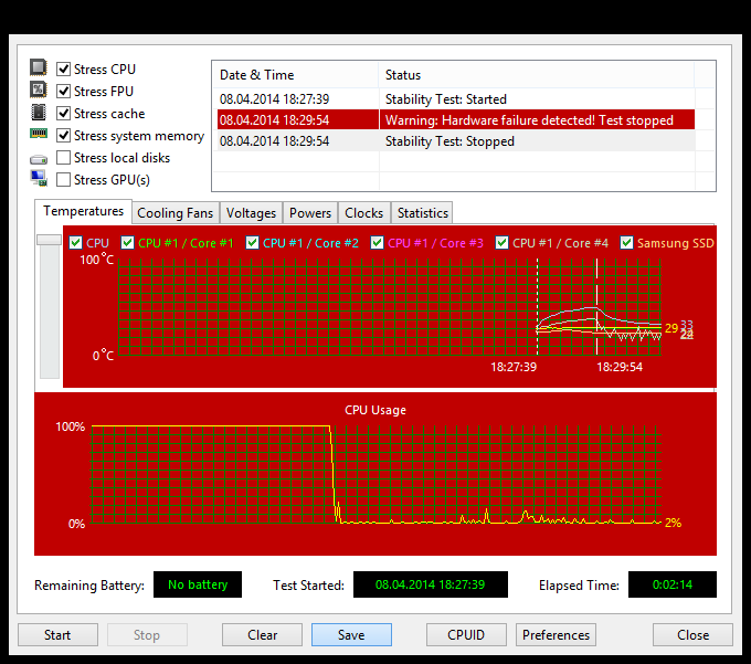

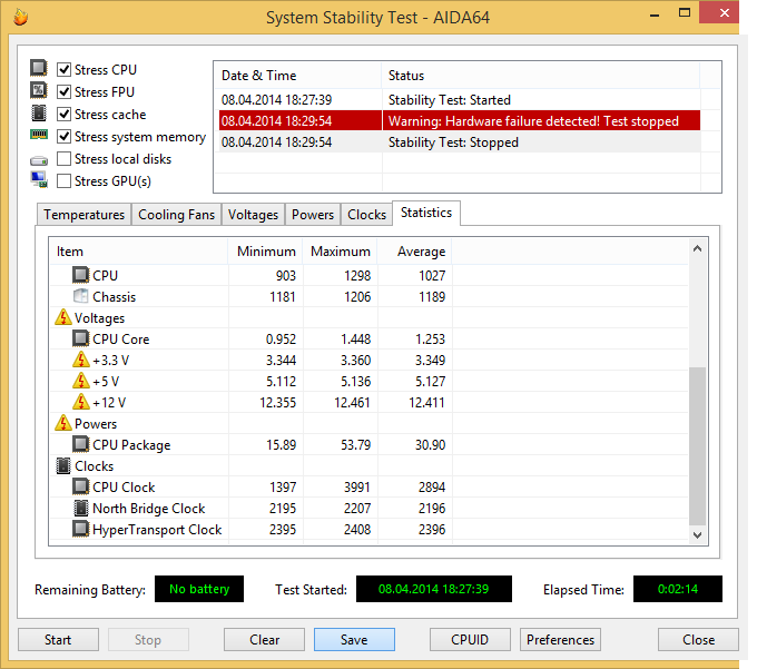

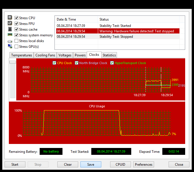

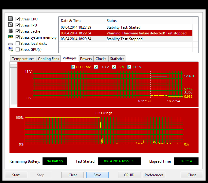

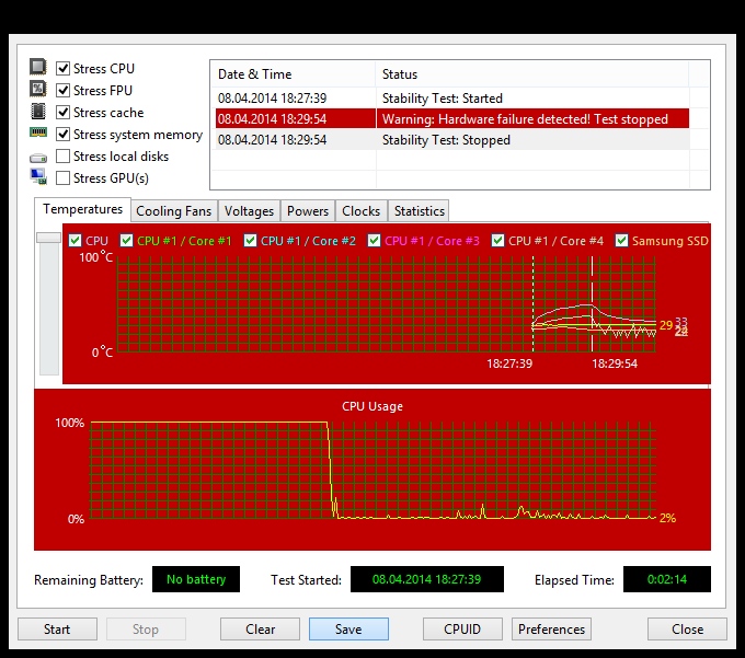

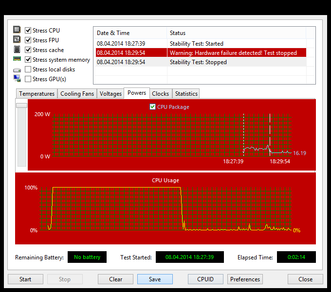

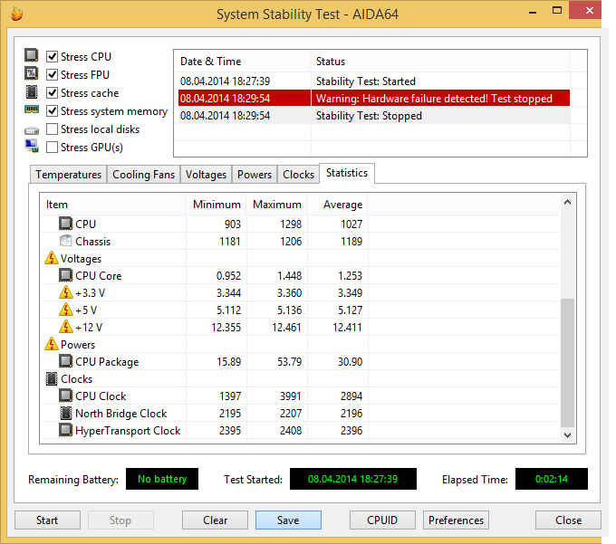

habe mir einen neuen PC zusammengestellt und habe nun das Problem, das er den Stabilitätstest nicht besteht.
Habe den Test mit Prime95 und Aida64 Extreme Edition gemacht.
Bei beiden Programmen das selbe Ergebnis. Bei Prime dauerts keine 30 Sekunden bis ich nur noch Rot sehe.
Bei AIDA64 hält er ein wenig länger durch.

Hab den EKL Alpenföhn installiert. CPU kratzt beim stabiltätstest gerade mal an der 50 Grad marke. Im Idle zwischen 28 - 30 Grad.
Daran wirds denke ich mal nicht liegen.
Dem Mainboard trau ich mitlerweile aber auch nicht.
Mal gucken, wenn man alles andere erstmal ausschließen kann und es das Mainboard ist gehts zurück und es werden paar € mehr investiert.
Die Abstürze bei den Asrock-Boards liegen nicht an der CPU-Temperatur, sondern an den hohen Temperaturen der Spannungswandler auf dem Board.
Deswegen soll man auch einen Top-Blower-Kühler benutzen.
Wenn Du noch in der Rücksendefrist von 14-Tagen bist, sende es zurück und kaufe ein Asus oder Gigabyte.
probier es mal mit dem boxed kühler. tow blower bei ungekühlten spannungswandlern ist pflicht!

Wenn dein Föhn ne Kaltluftfunktion hat kannste den draufpusten lassen und testen ob die Fehler aufhören.
http://www.asrock.com/mb/AMD/970 Pro3 R2.0/?cat=CPU
Wenn du gaaanz genau hinguckst, wirst du ein kleines Sternchen bei deiner CPU sehen, gaaanz unten steht die Auflösung zu dem Rätsel => Topblow Kühler verwenden, weil die großen FX CPU die Spannungswandler überfordern.
Wenn man sich einen PC zusammenstellt, sollte man sich zumindest die Supportlisten für unterstützte CPU und RAM Module der Hersteller zu Gemüte führen und nicht den Lobpreisungen der Händler glauben.

Was hat denn der Memtest ausgegeben?
Wenn es keine Fehler gegeben hat, liegt es an den Temperaturen der Spannungswandler.

Das spawa problem sollte man mit nem einfachen gehäuselüfter, zumindest über nen testlauf ausschließen bzw. bestätigen können. Wenn dein gehäuse aber an sich ne gute Belüftung hat, schließe ich das board aus eigener Erfahrung als Ursache aus, sofern die cpu stock betrieben wird.
@Cerebral Amoebe der Memtest verlief wie erwartet fehlerfrei. Bin noch auf Arbeit und werde den Spannungswandlern später mal etwas kühle Luft zuführen und dann berichten, ob sich das Problem damit erledigt.
Das lustige ist, ich hab noch auf der Herstellerseite geschaut, aber hab das Sternchen nicht gesehen :D Naja selbst Schuld, wie man so schön sagt.
So habs jetzt probiert mit einem Föhn und einem 120mm Lüfter drauf blasen zu lassen. Ohne Veränderung. Kann aber auch nicht sicher sagen ob da ein vernünftiger Luftstrom zu stande gekommen ist, da der CPU Kühler so groß und breit ist und es da schwer bei zu kommen ist. Werd morgen mal das MB ausbauen, damit ich da richtig draufpusten kann. Hatte übrigens vorhin noch nen Bluescreen: KMODE_EXCEPION_NOT_HANDLED
Ist der erste bisher. Sonst wurde der Stabilitätstest immer nur abgebrochen, diesmal mit Bluescreen.
