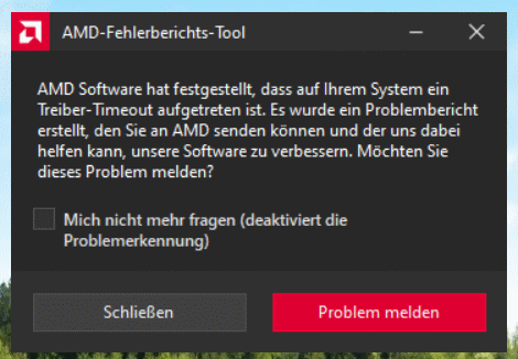

Habs grade mit dem Farming Simulator 2019 noch getestet, selbes spiel, nach ca. einer minute friert das bild ein und es erscheint so ein AMD-treiberfenster, wenn ich mit strg+alt+entf auf den desktop wechsle. Es gäbe wohl wohl Probleme mit dem Treiber, welche genau steht da nicht.
wenn da so rechts unten kurz ein fenster her kommt. ähnlich "Der Treiber wurde nach einem Fehler wiederhergestellt" ist meist die GPU am sterben.
ne, sieht anders aus. ich mal nen screenshot
hier (das fenster ist auch nicht rechts unten sondern in der mitte)
edit: der windows-event-viewer sagt folgendes:
Der Anzeigetreiber "amdwddmg" reagiert nicht mehr und wurde wiederhergestellt.
