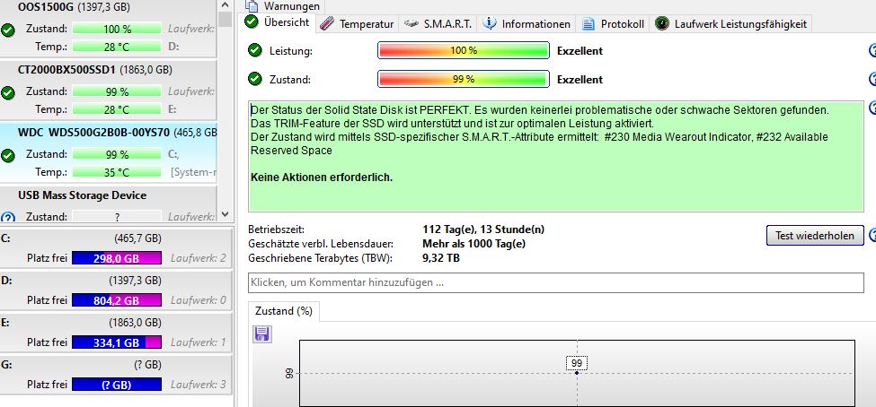

Diegonapoli schrieb:
Habe keine hardware ausgetauscht, auf C sind noch ca 300 gb Speicherplatz frei , updates wurden auch keine gemacht.
Hast du deine SSD oder HDD überprüft?
Lade mal Hard Disk Sentinel und poste mal das Hauptfester und die Smart Werte.
Wie sind die Temps aus CPU, GPU
Poste mal das ganze System bitte. Danke

so test ergebnisse siehe anhang.

Andy4 schrieb:
Und was hängt da am USB-Port und wird nicht erkannt?
das kann ich dir auch nicht sagen , im explorer wird das auch angezeigt es ist aber nichts angeschlossen.
vermute das war mal eine ältere externe festplatte. das ist aber schon etwas her.
Das ergibt doch keinen Sinn. Geh mal in den Gerätemanager und schau, ob das was komisch aussieht.
so das konnte ich dort deinstallieren bzw entfernen.
Hab mal ausprobiert pc runtergefahren und wieder angeschaltet.
Daran lag es nicht. Problem besteht immernoch
und das laufwerk ist auch wieder da.. obwohl ich es deinstalliert und gelöscht habe...
