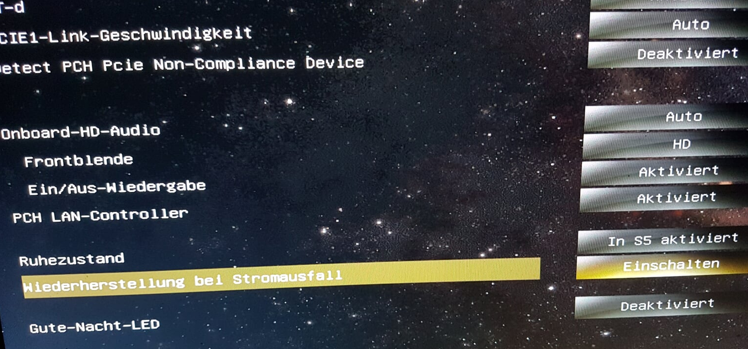

Im Bios gab es doch mal so eine Option wo man auswählen konnte was im Falle eines Stromausfalls passiert. Danach würde ich suchen.
springt das auch an, wenn der PC normal heruntergefahren wird?
Bei mir steht es im Klartext und funktioniert einwandfrei (nach normalem Herunterfahren)
ASRock Z87M Pro4
das ist genau die Frage weil wenn er normal runtergefahren wird, greift doch das "Nach stromausfall" nicht mehr.
Oder seh ich das falsch?
Ich hab das nämlich vorhin schon umgestellt und getestet da hat es nicht geklappt.
Aber ich kann gleich gerne nochmal testen.
Danke übrigens für die vielen Antworten :)
Wie ich schon schrieb...bei mir jedenfalls geht das. Ich nehme den Raum mit meinem Rechner immer komplett vom Strom wenn ich das Haus verlasse. Vorher habe ich den Rechner normal ´runtergefahren. Beim Zuschalten des Stroms fährt der Rechner ganz normal hoch.
Ok dann probier ichs nochmal und ich habe das hier geposted, da es kein subforum in die Richtung gibt und naja gewissermaßen ist es ne Kaufberatung im Bezug auf die Smarthomesteckdose in Kombi mit der PC Idee :).
