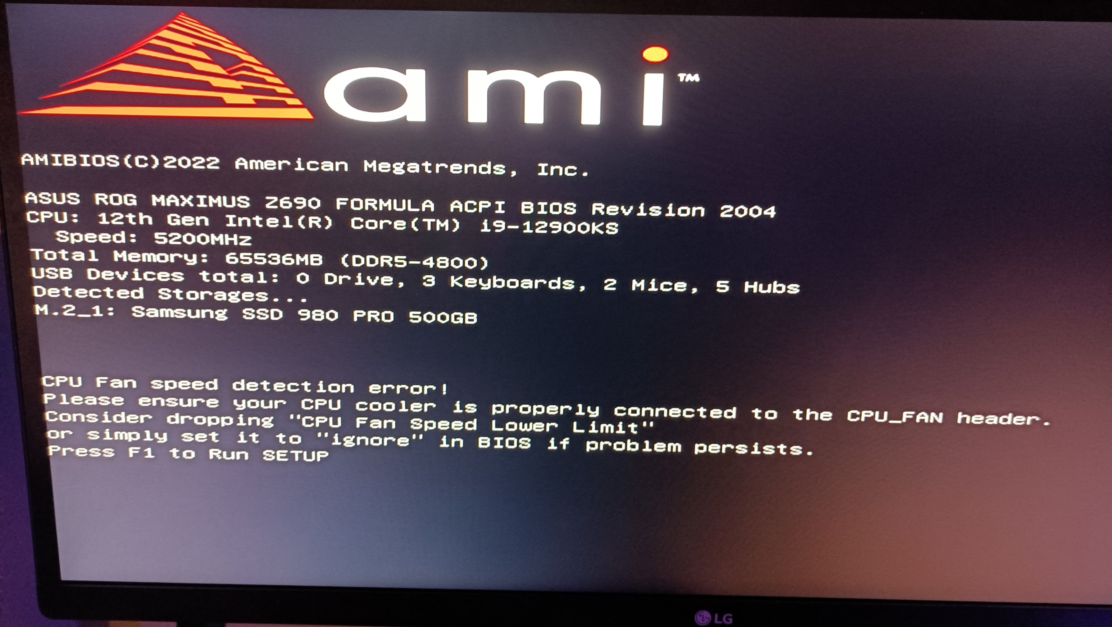

Folgende Situation: Ich habe mir einen neuen Rechner für die Arbeit gebaut. Soweit so gut. Per USB Stick habe ich dann WIN 10 installiert. Auch das hat geklappt. Wenn ich jetzt allerdings den Rechner starte, dann bootet er, bleibt aber dann stehen mit dem Hinweis, dass ich per F1 ins Bios komme.

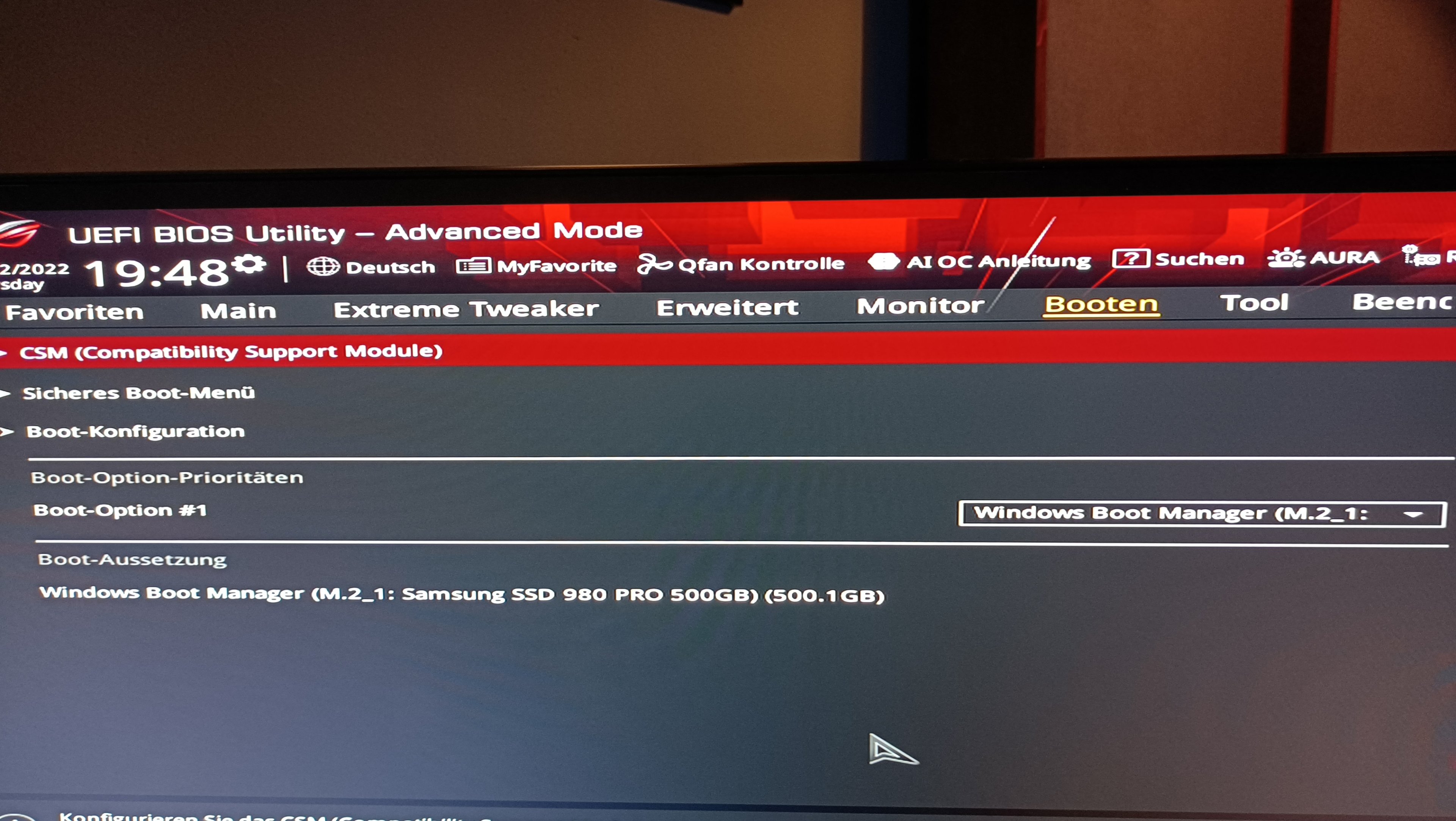

Dort angekommen sehe ich, dass alles erkannt wurde. Also, beispielsweise der RAM oder eben die Festplatte. Eine Bootprio existiert in diesem Sinne noch nicht, da ich für die WIN Installation nur eine SSD verbaut habe.

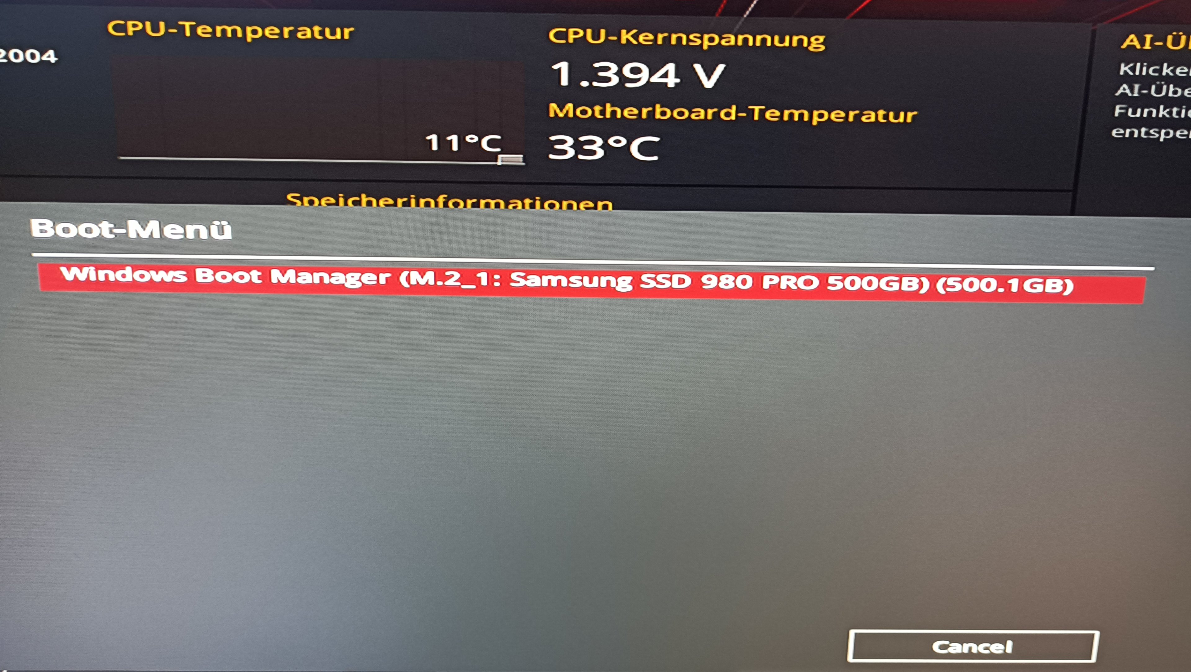

Im Bios selbst kann ich dann, wie auf diesem Bild zu sehen ist, im Boot Menu die SSD anklicken und nach dem Klick rennt er quasi weiter, in Windows rein.
Ich bin gerade etwas verwirrt, weil Windows dann einwandfrei funktioniert und alles erst mal so ist, wie ich es eben kenne. Nur eben, dass er mich nicht direkt ins Windows rein lässt.

Du hast die Fehlermedung im ersten Screen gelesen?
Ka. warum du mit Ram, SSD oder Bootprio rumdoktorst.
Lesen und genau machen was da steht.

Im 1. Bild steht doch dran was Du machen kannst, sofern Du den CPU-Lüfter auf dem Mainboard angeschlossen hast.
Reaktionen: DJMadMax

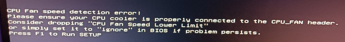

Du bekommst eine Fehlermeldung (CPU FAN Speed Error), welche Du mit F1 quittieren musst. Das liegt vermutlich daran, dass der Lüfter des CPU Kühler nicht korrekt am CPU FAN Anschluss den Mainboard ist und er davon ausgeht, dass die CPU nicht richtig gekühlt wird. (sagt die Meldung ja auch genau so...)

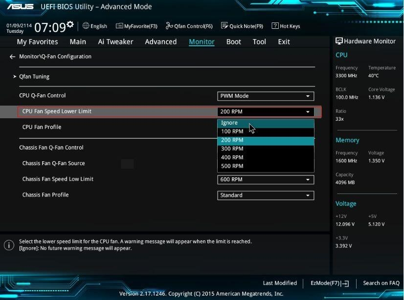

Alles klar, dann kannst du einfach im Hardware Monitoring die CPU Drehzahlüberwachung auf "ignorieren" stellen, dann kommt die Meldung nicht mehr.
Aktuell bekommt er halt am CPU FAN 0 rpm und denkt der Lüfter sei ausgefallen.
Reaktionen: DJMadMax und Paramac
OMG ich finde das nicht... Hey, aber ich kann skaten und habe Musik studiert. Damn, wo ist das?
Du müsstest eine Seite (Monitor) mit den ganzen Spannungen und Lüfterdrehzahlen im UEFI haben. Da steht auch CPU mit aktuell 0 rpm.
Diesen 0 rpm Wert kannst du mit ENTER auf "ignorieren" ändern.
Sorry Leute, aber ich merke gerade, was für ein Anfänger ich bin.
Habs gefunden. Aber woher weiß ich, welcher Lüfter das jetzt ist? Auf dem Bild seht ihr: Gehäuselüfter 1 und Gehäuselüfter 2. Unten gehts weiter mit 3 und 4. Bei allen steht 200 U/Min. Soll ich die alle auf "ignore" stellen?
ganz oben am Rand ist eine "suche" !
Geht mal ganz oben auf den Pfeil nach links zurück, zu bist schon ein Menü zu tief. Diese Übersicht ist noch vor der Q-Lüfter Konfiguration, wo du gerade bist. In dem angezeigten Menü kannst du die Gehäuselüfter einstellen, ich meine aber die Übersichtsseite mit der Überwachung der Drehzahlen.

Cpu Fan speed lower limit auf "ignore" stellen, laut Bootscreen!
