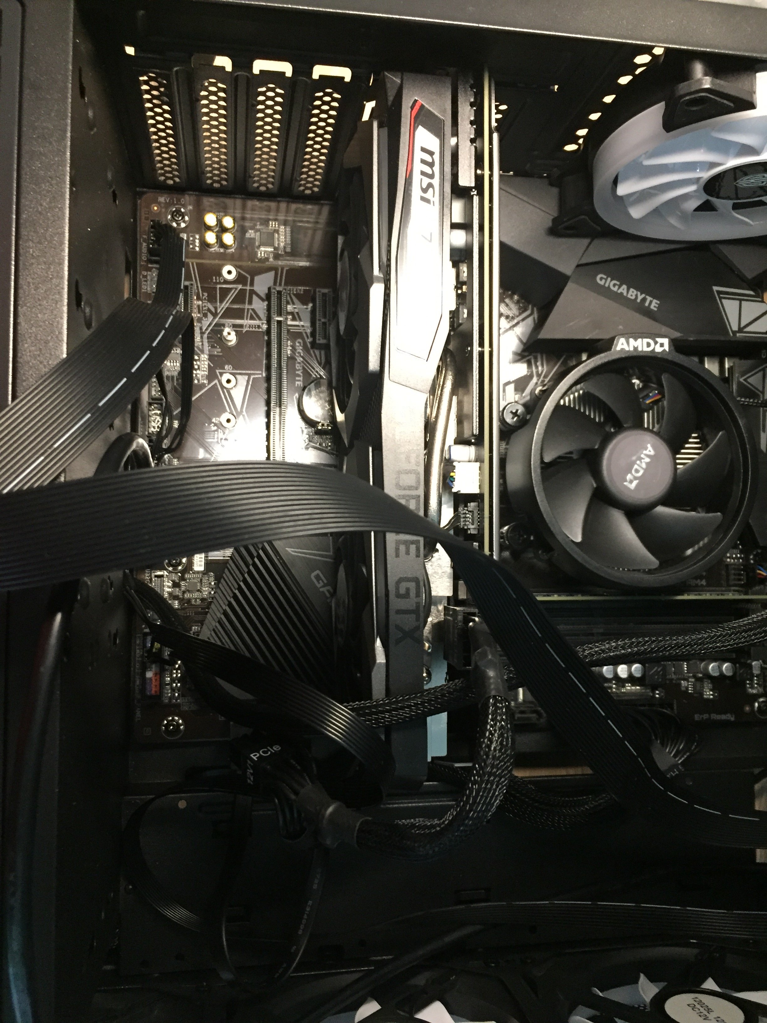

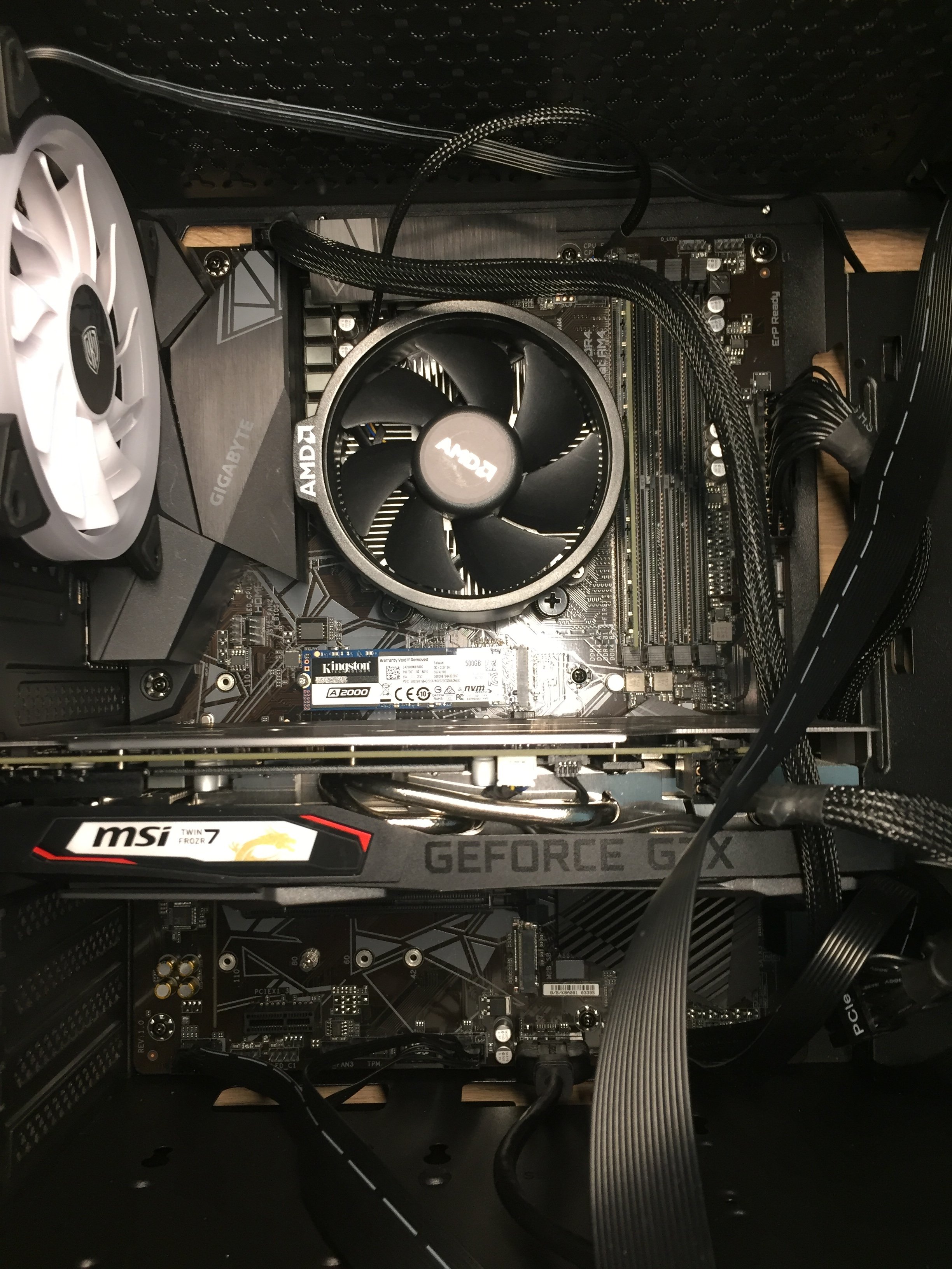

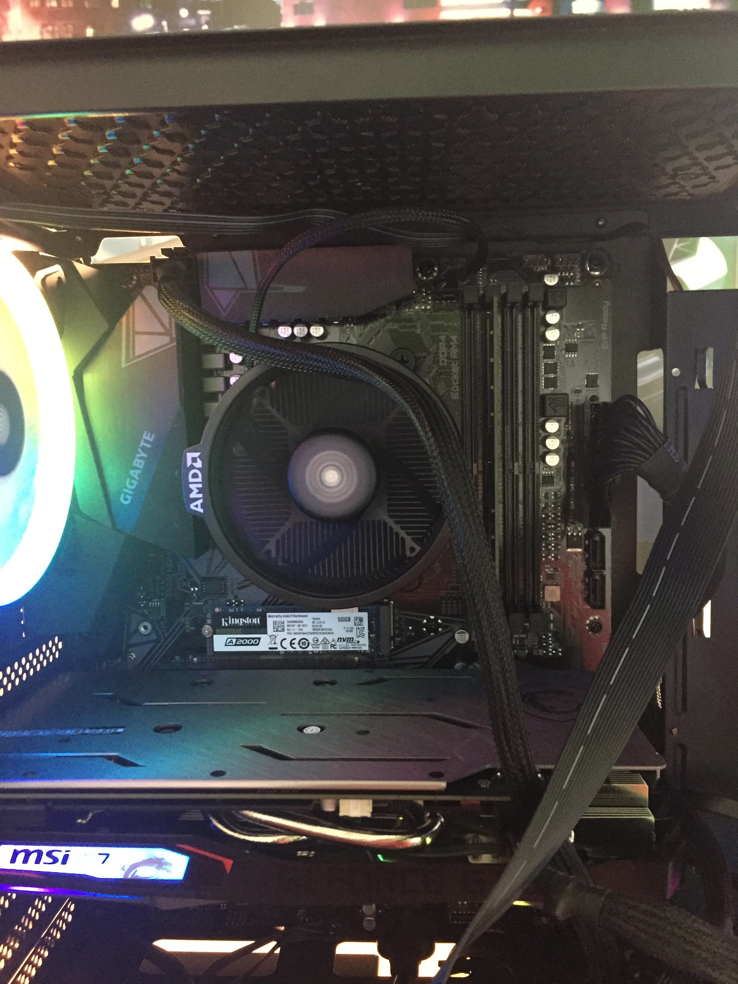

Hier nochmal die Bilder

Steck mal bitte den RAM Riegel einen Slot weiter in A2 und guck dann ob es geht.
oben links an dem CPU Strom Anschluss ist aber auch der CPU Stromstecker dran und kein PCIe stromstecker?
Wo steckt nun der Monitor dran? am Board oder an der Grafikkarte?
Am Monitor auch den richtigen Eingang gewählt?
Ja jetzt funktioniert der Pc, als ich den RAM in A2 gesteckt habe. Jetzt funktioniert auch Bios. Ich habe den Monitor per HDMI an die Grafikarte angeschlossen.
