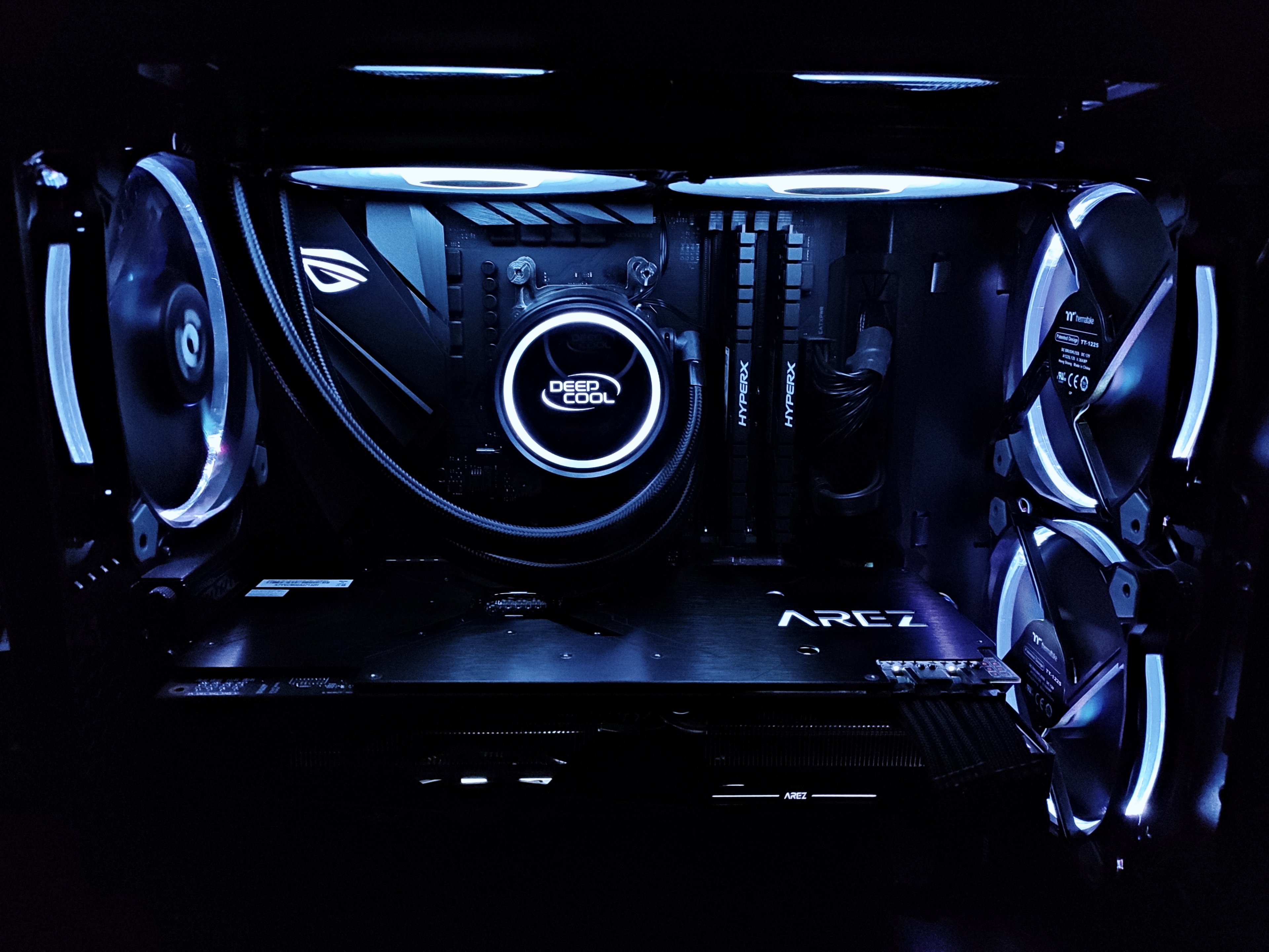

Nun zu meinem Fehler: Ich habe mich also entschieden meine GPU aufzurüsten (PC funktionierte vorher fehlerfrei). Als die neue GPU (Vega 56) ankam, habe ich diese natürlich direkt eingebaut und wollte den PC starten. Leider blieb ich noch vor dem POST-Screen hängen und hatte kein Bild und die weiße Onboard-LED (VGA) leuchtete. Alle Lüfter liefen an und auch alle Komponenten leuchteten. Nun drückte ich erneut auf den Powerbutton und der PC ging aus. Nach erneutem des PB drücken ging der PC dann ganz normal an und zeigt keine Auffälligkeiten. Zocken etc. alles problemlos als wäre nie etwas gewesen. Fahre ich den PC herunter und nach kurzer Zeit wieder hoch geht alles normal. Ist er allerdings länger aus z.B. über Nacht, wieder der selbe Fehler. Der PC wird im übrigen nicht vom Strom getrennt und die Steckdosenleiste ist immer an.
Folgende Lösungsansätze wurden bereits versucht:
  • GPU aus- und wieder einbauen
  • Fastboot im BIOS und Windows deaktivieren
  • anderen Ausgang (DisplayPort) an GPU
  • BIOS Reset
  • Treiber, Windows und BIOS sind aktuell
Ich vermute ein Problem mit der Stromversorgung, da es mir vorkommt als würde die GPU beim Kaltstart nicht genug Saft bekommen um zu starten und wenn die Kondensatoren aufgeladen sind (erster Fehlstart) funktioniert es dann beim zweiten Versuch.
