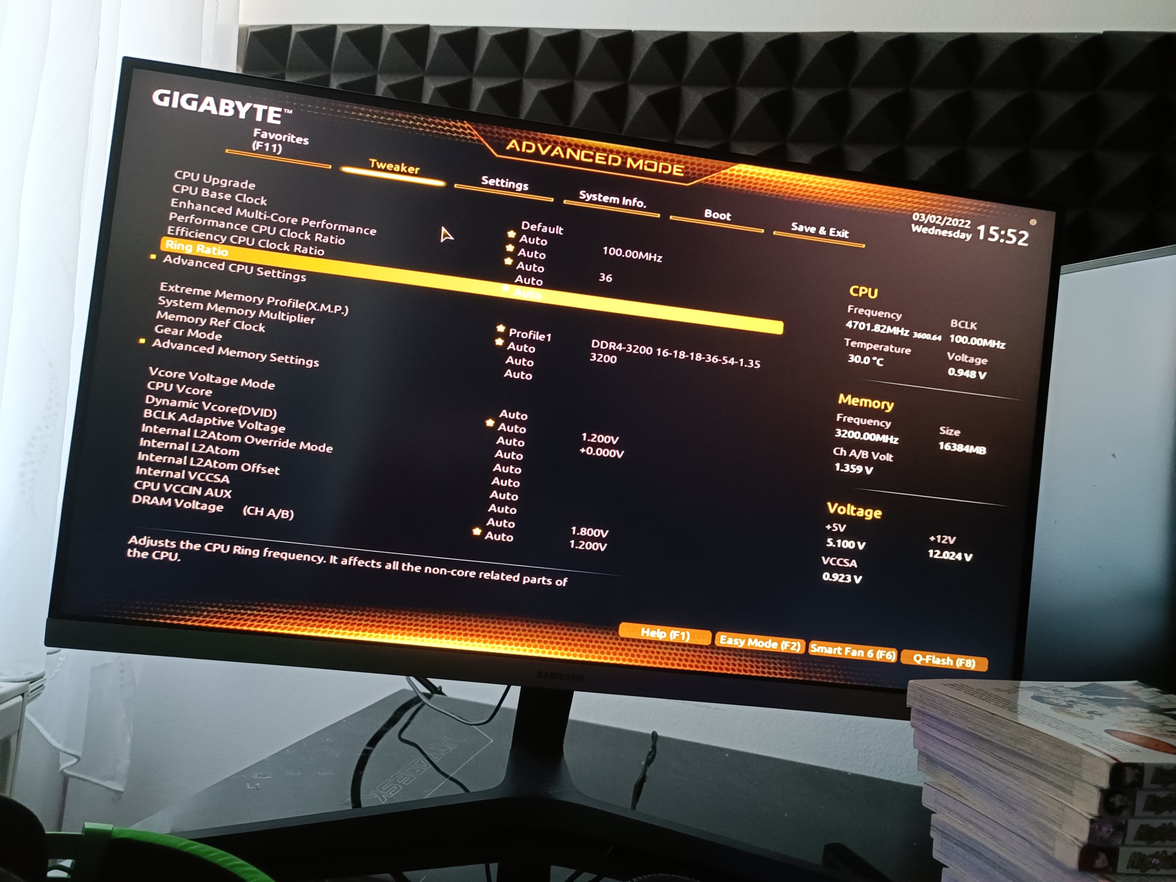

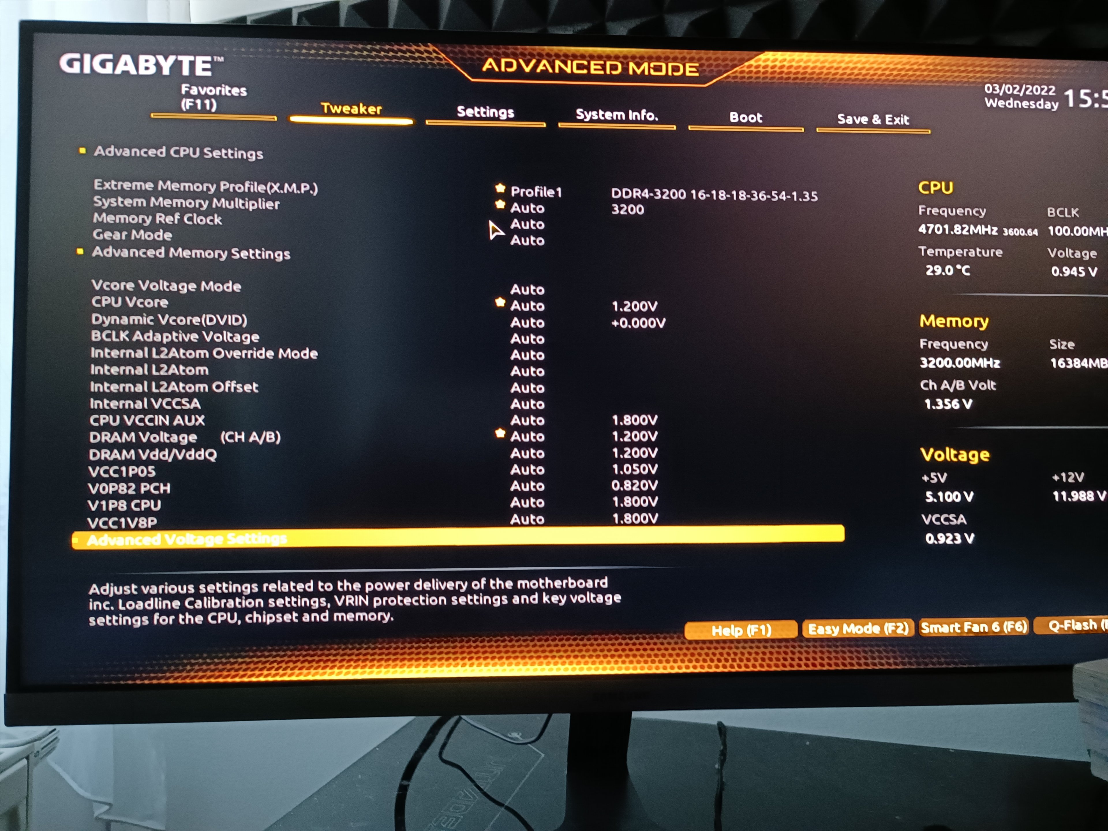

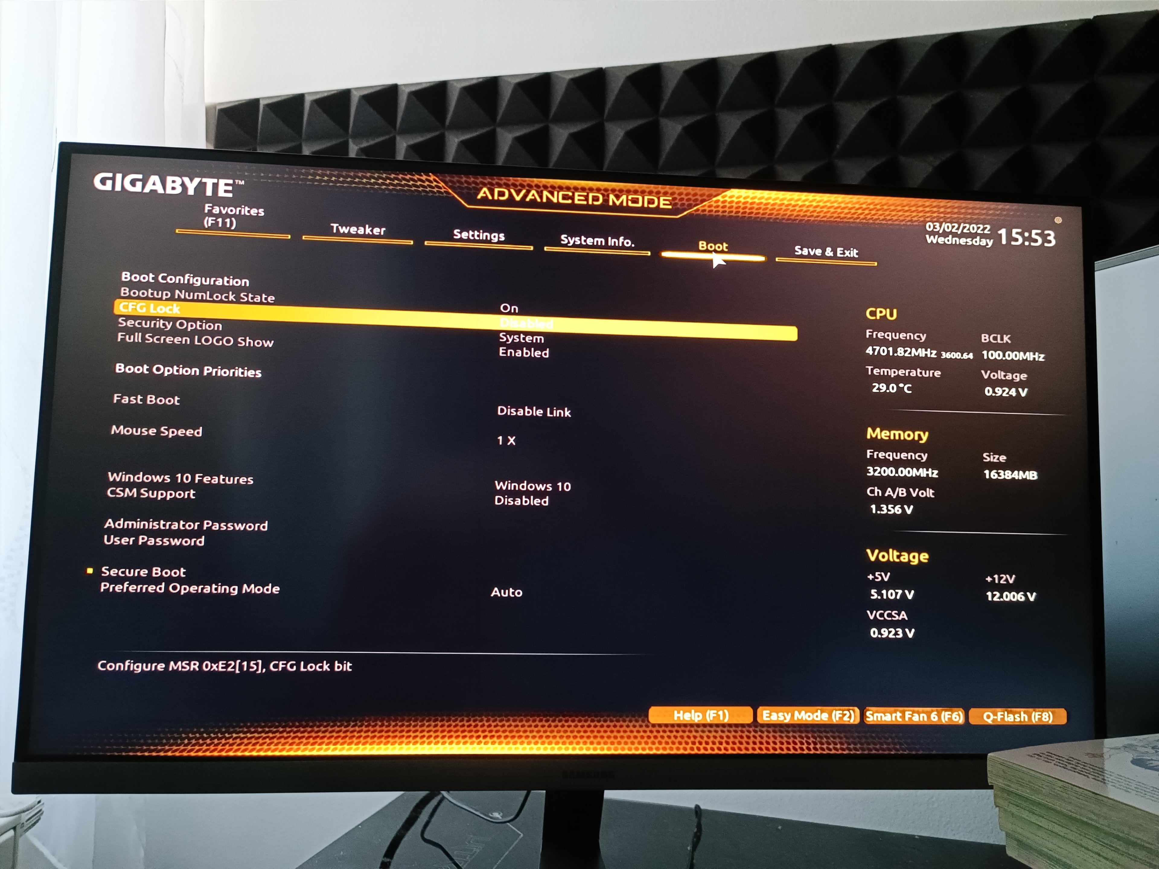

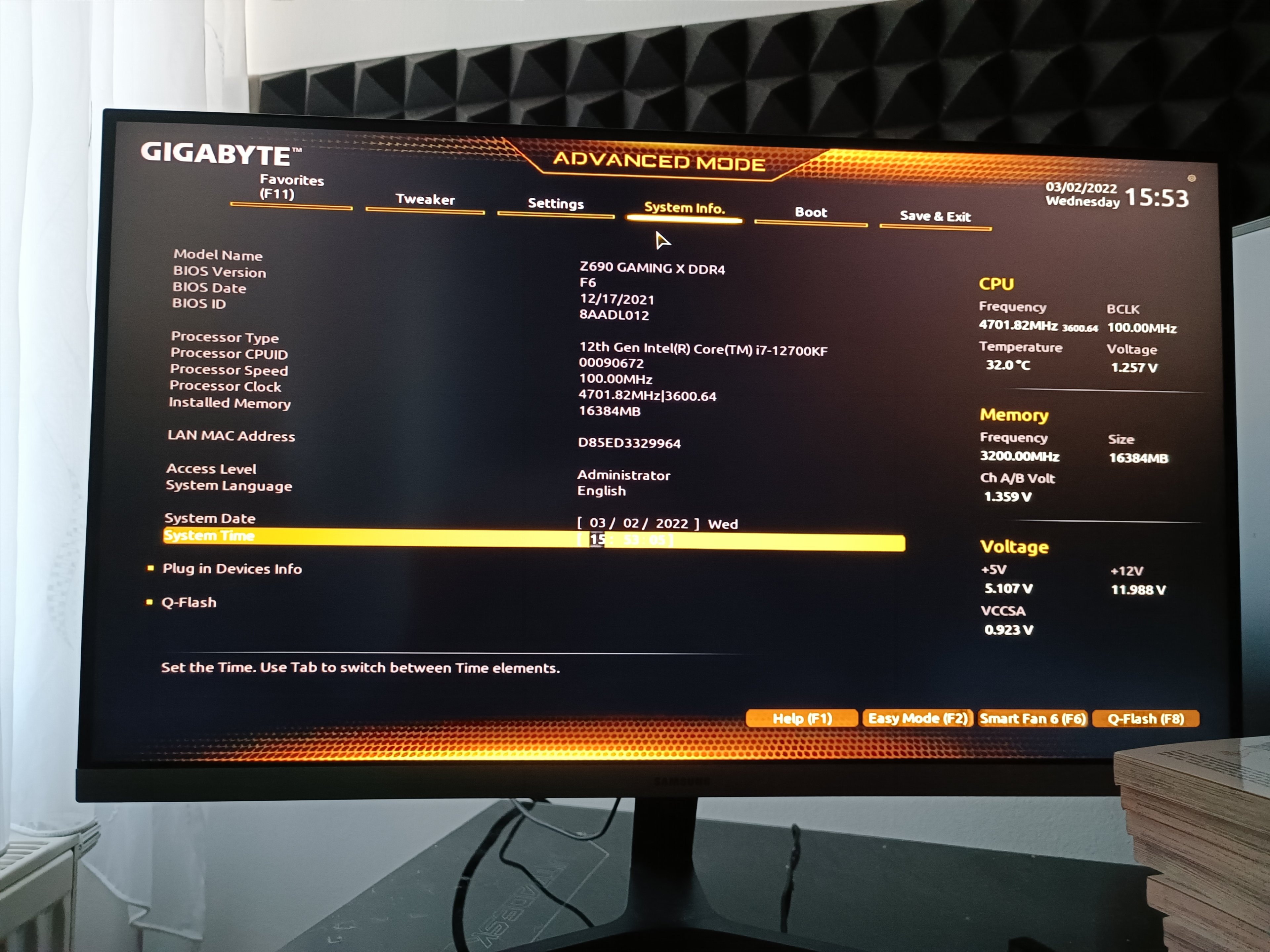

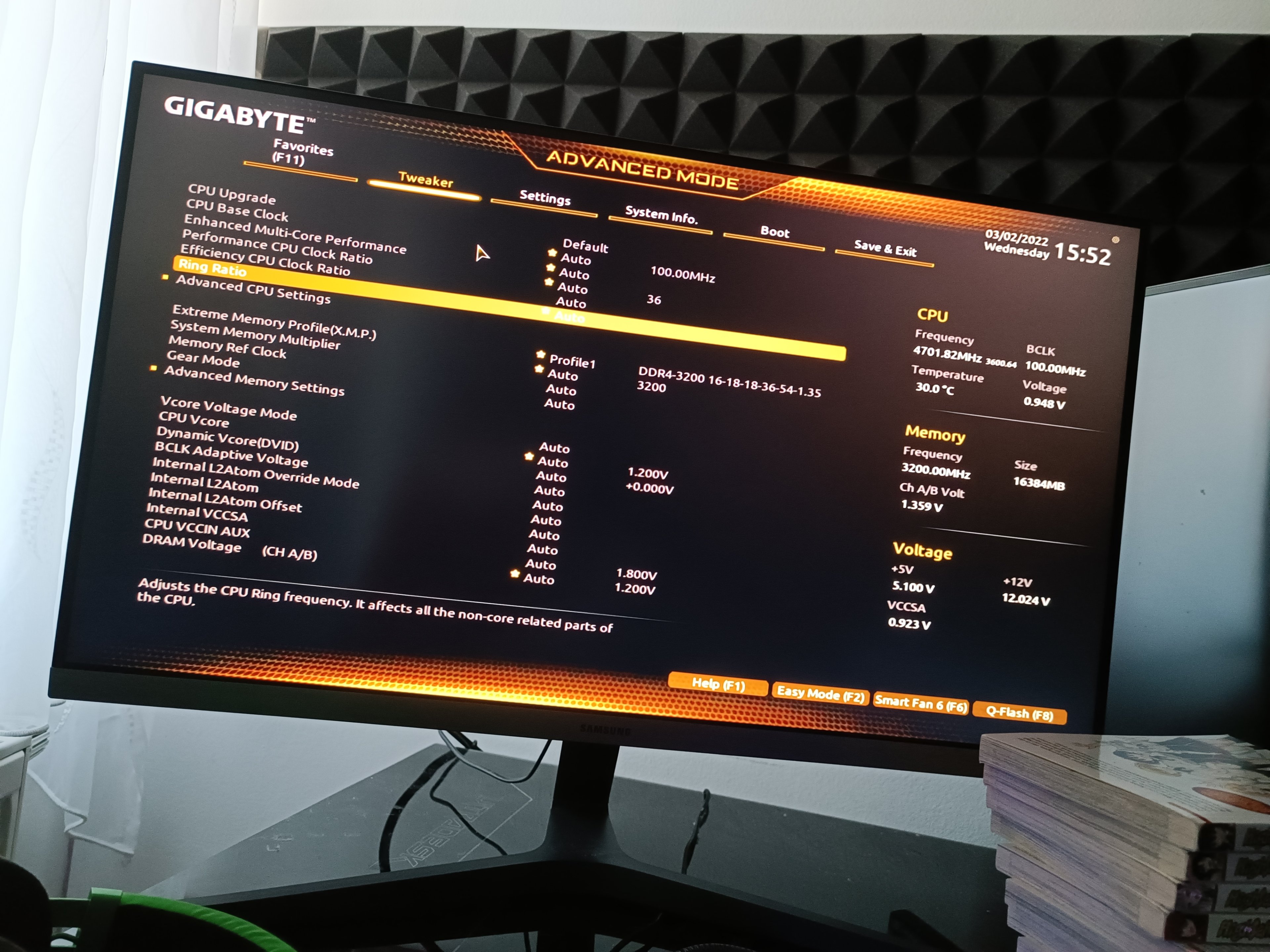

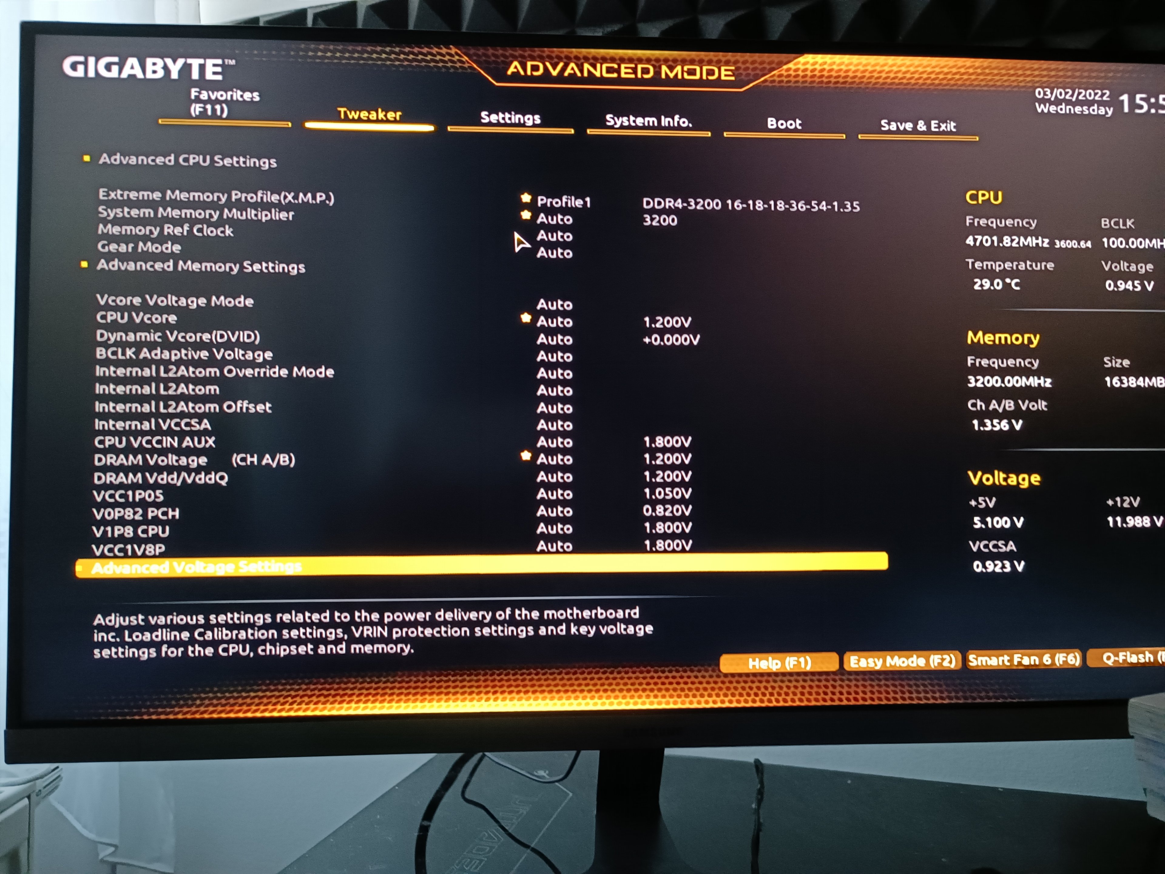

Musste die letzten Tage meinen ram immer ein paar mal entfernen damit mein PC startet. Seit Heute komm ich die ganze Zeit ins bios wenn ich den PC starte gibt es da eine Lösung oder ist der Ram kaputt. Alle anderen Komponenten funktionieren Nämlich einwandfrei.
Meine Komponenten:
Gigabyte z690 gaming x ddr4
I7 12700kf
Corsair Dominator 4x4gb in der Asus rog edition
Gigabyte 3070ti oc

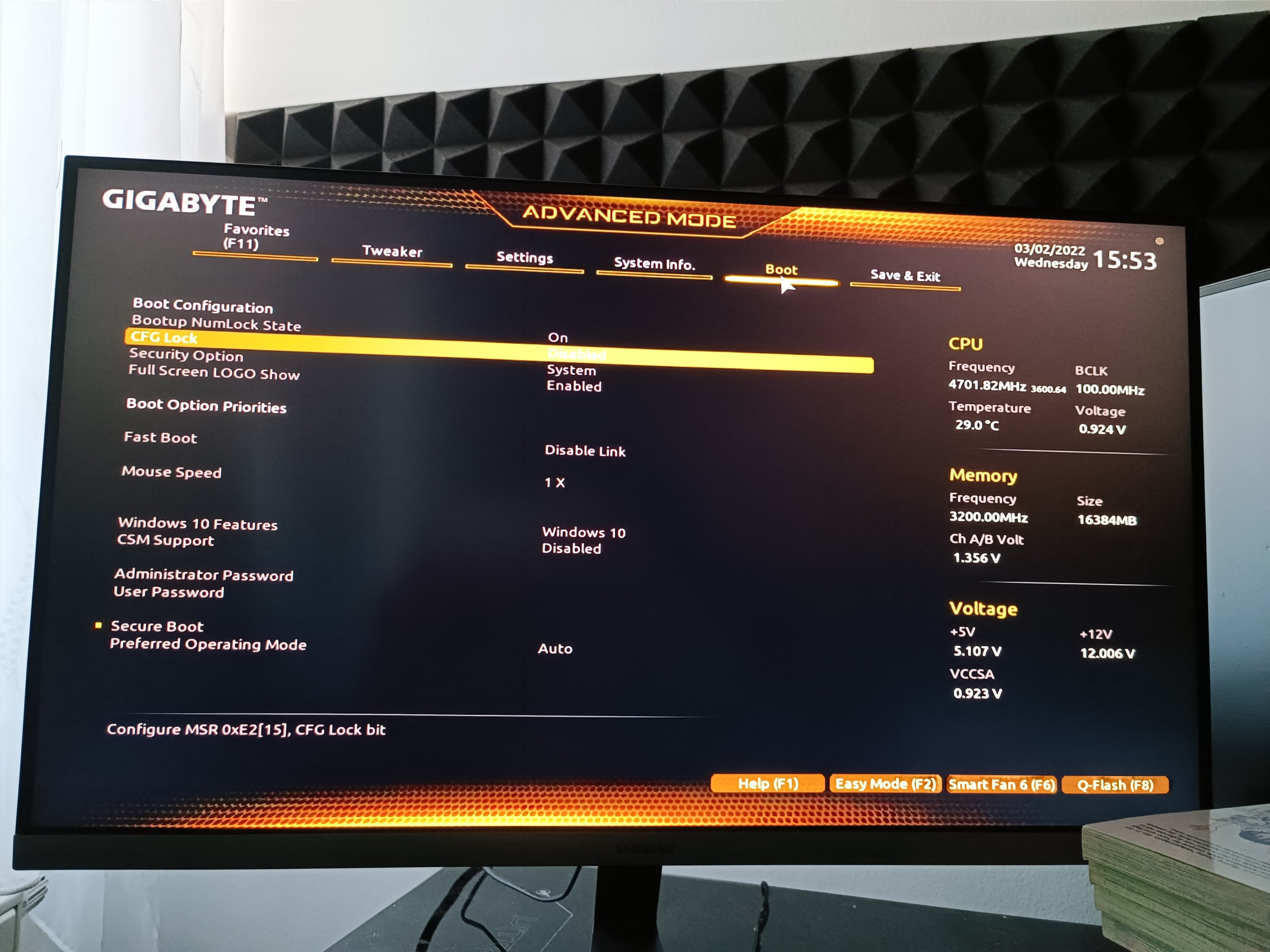

Kommst du manchmal oder immer automatisch ins UEFI?
Wird vermutlich daran liegen, dass er kein startbares Medium findet. Entweder ein Problem mit MBR/GPT wegen des abgeschalteten CSM oder es hat dir den Bootloader zerlegt.
(CSM off wäre schon richtig, aber je nach Installation muss es ggf. an sein)

Danke lag am csm.
Bikerfrog schrieb:
Danke lag am csm.
Wenn "CSM on" geholfen hat ist deine Windows Installation im veralteten MBR Modus, die solltest du mit MBR2GPT konvertieren lassen damit du das CSM abschalten kannst.
Mit CSM gibt es sonst mittelfristig Probleme und Techniken wie PCIe rBAR funktionieren nicht.

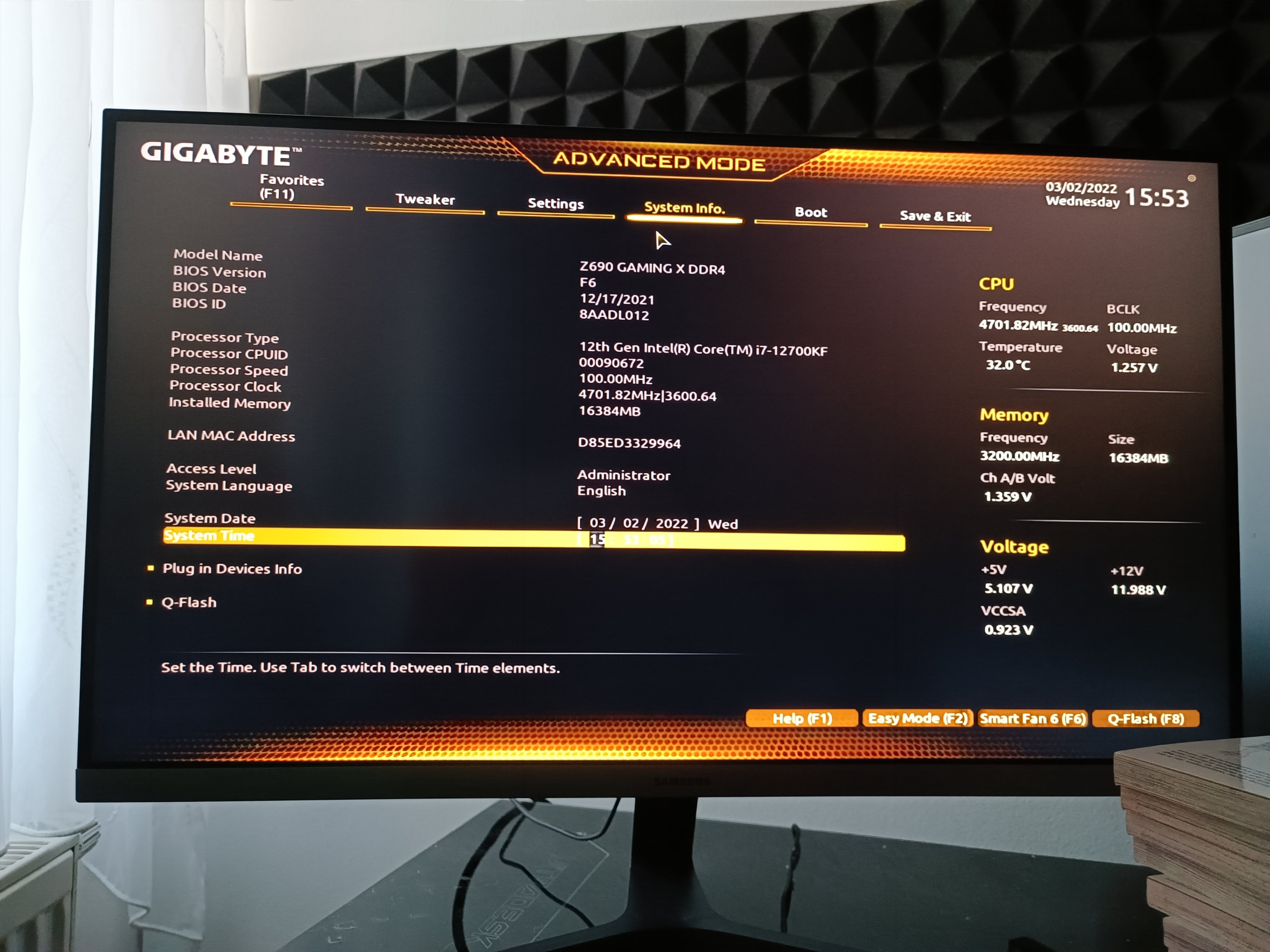

Boot-Menü, Boot-Optionen wie sieht's dort aus?
Wenn der RAM so defekt wäre, dass das BS nicht mehr hochfährt, kämst du gar nicht mehr in's BIOS.
Außerdem werden "Installed Memory: 16 GB" angezeigt, da scheint also alles zu passen.
