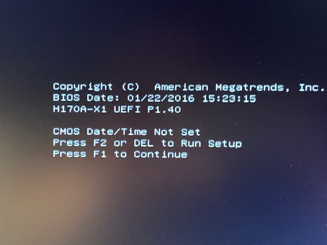

Hallo Forum,

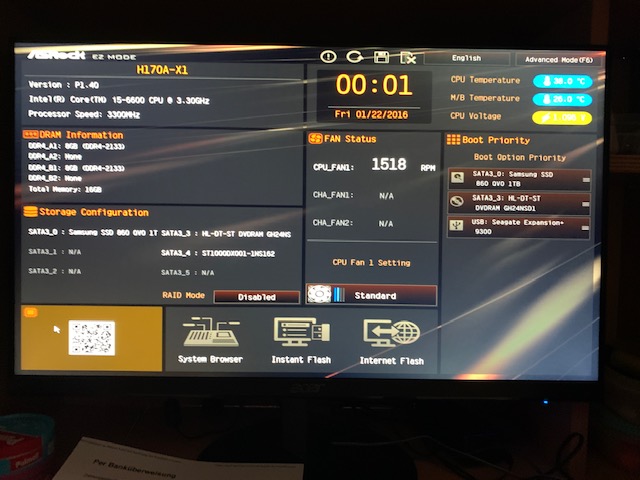

ich habe ein Problem beim booten meines PC mit Windows 10. Beim Hochfahren zeigt er mir folgenden Text an (Siehe Bild !). Drücke ich F2 erscheint das Bios (Siehe Bild 2). Leider weiß ich nicht, wie ich hier vorgehen muss. Muss im Bios etwas aktualisiert werden?
Ich muss den PC resetten und erneut hochfahren., dann bootet er normal. Ist ziemlich nervig. Was kann ich machen, dass der PC wieder normal ohne diese Anzeige hochfährt?
Gruß, Hermann

Was sagt denn der Text ? Ist ja nicht so das 1:1 da steht was das Problem ist - just a hint ;)

Deine CMOS- Stützbatterie wird leer sein! Hast du Datum und Uhrzeit schon eingegeben und abgespeichert? Wenn sich das BIOS das Datum und die Uhrzeit nicht mehr merken kann, dann brauchst du eine neue Batterie (Knopfzelle)!
(Knopfzelle 2032 bei deinem Board)
Na das was da steht, also Uhrzeit und Datum einstellen...
  • wenn es wieder vorkommt - Batterie tauschen
  • wenn es danach wieder vorkommt - Mainboard tauschen, oder damit leben und bei jedem Start einstellen

Die Fehlermeldung hätte bei Google oder hier in der Forumssuche direkt zum Hinweis mit der Batterie geführt.
Wörtlich steht da als Meldung
  • CMOS Datum/Uhrzeit nicht eingestellt (im CMOS werden die Einstellungen vom BIOS/UEFI gespeichert)
  • Drücke F2 oder Entf, um das UEFI aufzurufen (zum Einstellen von korrekter Uhrzeit/Datum)
  • Drücke F1 zum Fortsetzen (dann läuft der PC halt erstmal mit den falschen Standardwerten für Uhrzeit/Datum)
Der CMOS wird halt von einer kleinen Batterie (austauschbare CR2032 Knopfzelle irgendwo auf dem Mainboard) versorgt, damit die Daten da drin erhalten bleiben, selbst wenn der PC nicht am Strom hängt.
Wenn die Batterie leer ist, vergisst das UEFI eben die Einstellungen jede Mal, wenn der PC vom Strom getrennt wird und lädt bei jedem Start die Standardeisntellungen. Das ist dann in der Regel irgendein Datum in der Vergangenheit, das bei der Herstellung fest einprogrammiert wurde. Neben Datum & Uhrzeit vergisst das UEFI übrigens auch alle anderen Einstellungen, die von den Standardwerten abweichen, also bspw. auch, dass ein XMP-Profil ausgewählt wurde.

Deine Systemzeit ist noch auf Freitag den 22.1.2016 eingestellt.
Versuche erst einmal die Uhrzeit im Bios auf Heute umzustellen, schalte das System aus, schalte auch das Netzteil über den Schalter aus.
Warte 5 Minuten und schalte alles wieder ein, wenn das System dann wieder ins Bios möchte und die Uhrzeit wieder nicht mehr passt ist die Batterie leer und du musst eine Neue einlegen :)

der text sagt nur aus, das im bios kein(e) datum/zeit eingestellt ist. ansonsten ist der text nicht ungewöhnlich oder weist auf einen defekt hin.
btw. da steht sogar was du drücken kannst und was dann passiert^^
