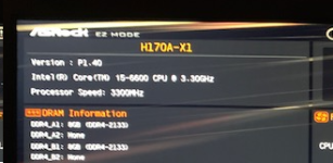

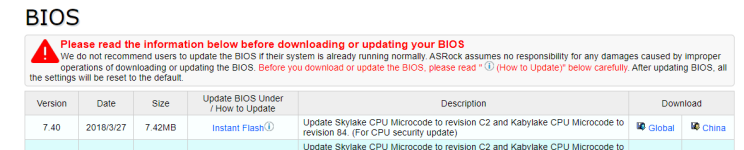

Wenn die Bios Batterie erneuert wird, kann auch das Bios geupdatet werden. Von P 1.40 auf P 7.40
