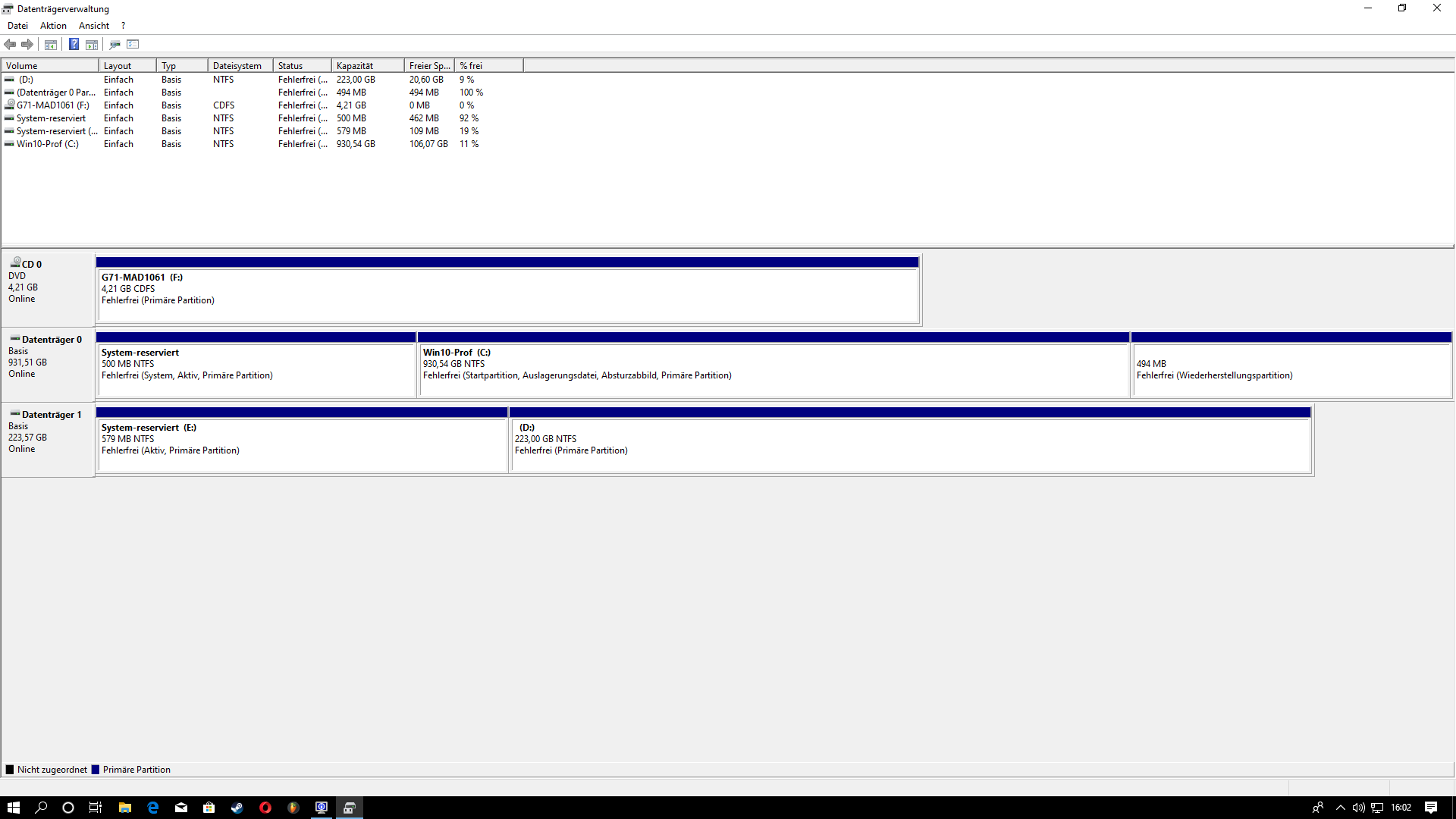

Ja ich hatte Windows auf der HDD installiert, bevor ich mir die SSD zulegte. Habe dann Windows auf die SSD installiert und es darüber laufen lassen. also ja, auf beiden Festplatten läuft Windows

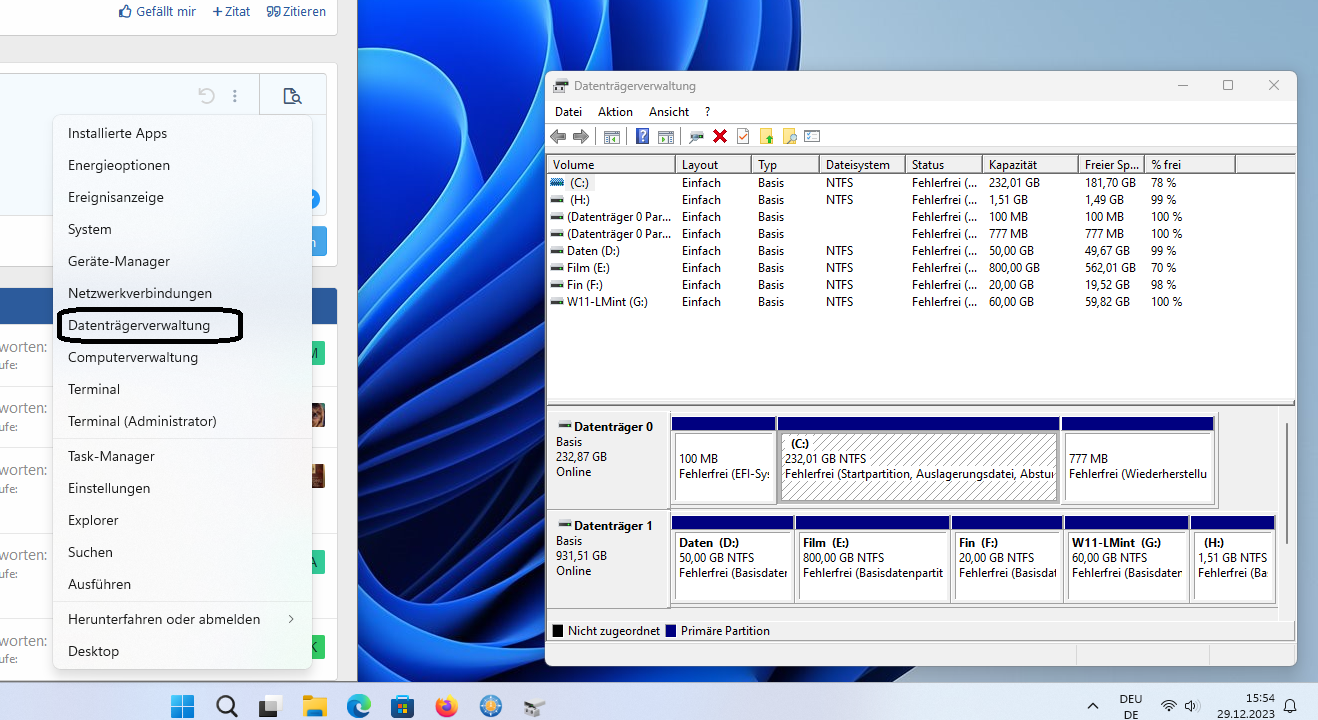

Nein. Klicke mit rechter Maustaste auf das Windowssymbol, dann Datenträgerverwaltung, in Windows 11.
Sollte so aussehen.

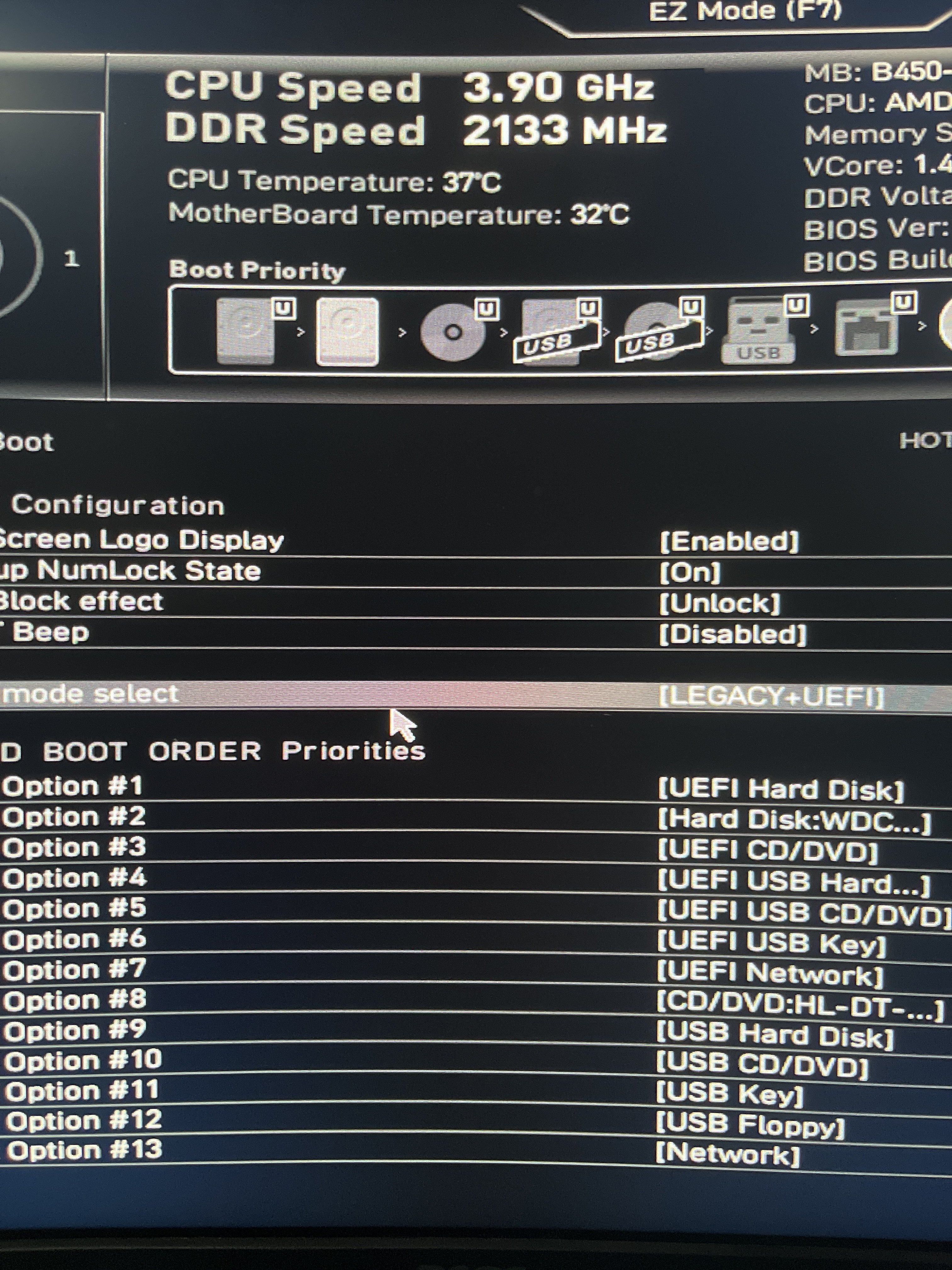

Hier ist Legacy + uefi ausgewählt
Sollte so aussehen.

Da ist Windows zwei mal installiert, im Bios / MBR Modus.
Du solltest Windows, welches ist es Win 10 oder 11?, eigentlich zweimal starten können.
Bei ausgeschaltetm PC, dann einschalten, und mit einer FX (x steht für zahl) kann F2 oder F8 sein, solltest du die Auswahl haben.
Aber eine saubere Installation wäre zu bevorzugen.
Zumindest werden beide Datenträger erkannt und keine der beiden hat eine EFI Partition.
@Thaya
Was passiert, wenn du hier drauf gehst, da sollte die andere HDD auswählbar sein.
