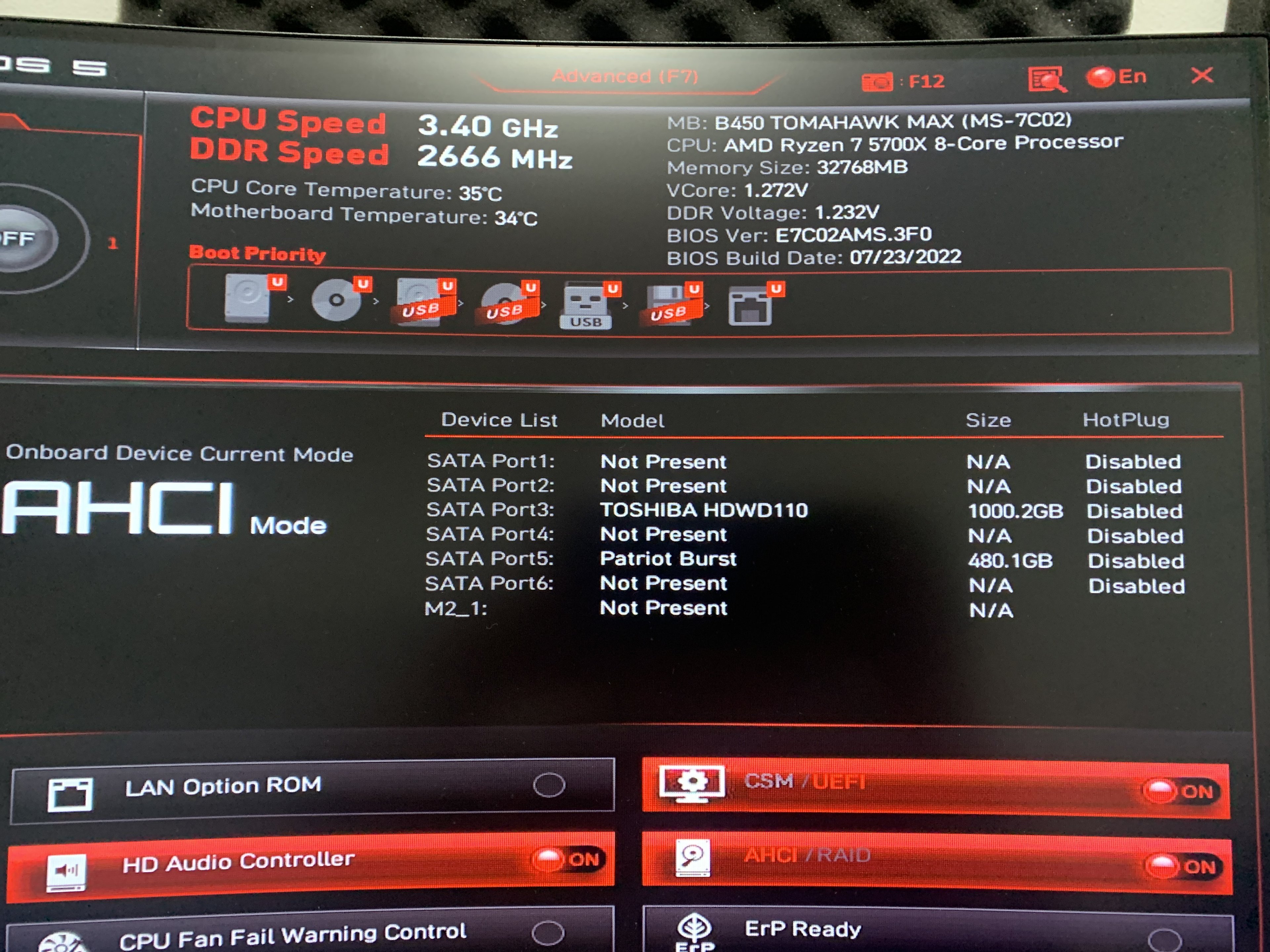

habe gerade auf das Mainboard das neueste BIOS Update geladen damit die neue CPU funktioniert ( vorher Ryzen 7 2700x).
Nun bootet der PC ins BIOS da die Festplatte Disabled angezeigt wird.
Kann man diese aktivieren oder woran könnte es liegen?

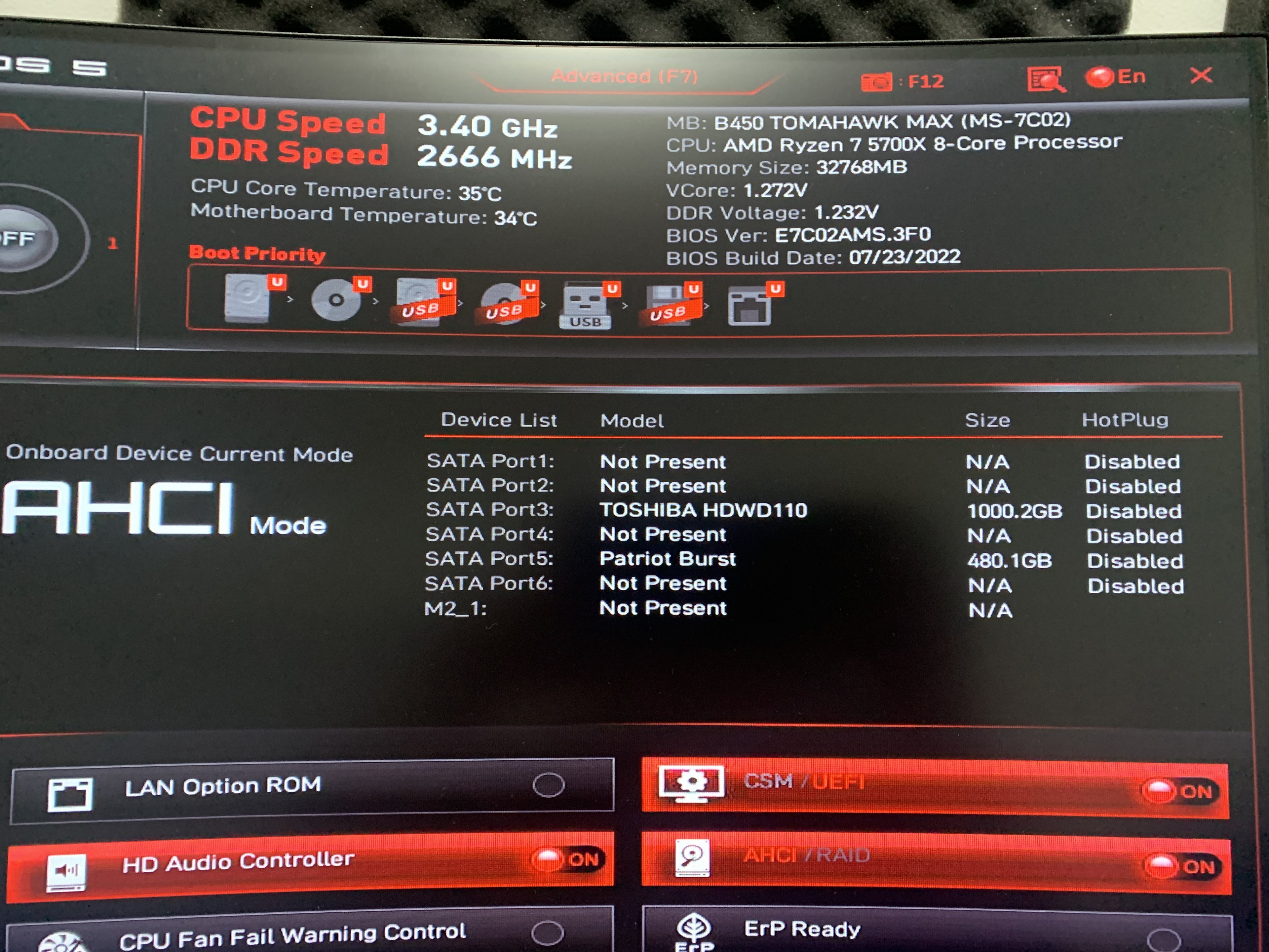

Das bezieht sich nur auf die Hot Plug Funktion!
Hast du schon die Platte oder den Windows Boot Manager in der Bootreihenfolge als erstes Gerät angegeben!?
Wie ist dein Bootmodus eingestellt? Steht der auf UEFI only, UEFI + Legacy oder sonst was? Hast du das mal umgestellt!?
Ist CSM (Compatibility Support Module) deaktiviert oder aktiviert? Auch das dann mal umstellen und testen!
Also wenn dein BIOS beim Bootmodus auf UEFI (only) steht, dann änderst du das mal in UEFI + Legacy oder nur Legacy und aktivierst bei einem weiteren Menüpunkt die Funktion CSM!
Vielleicht kann man das hier alles umstellen!? Oder ist das nur ein Schalter für on/ off? Wenn ja, dann einfach mal hier auf CSM umstellen, da deine Betriebssysteminstallation vermutlich noch eine Legacy- Installation war!

@Geezymeistr
du solltest deinen RAM wieder richtig einstellen, der läuft aktuell nur mit 2666 MHz,
bei zwei RAM-Modulen sollten 3200 MHz laufen, evtl auch 3600 MHz oder höher.
