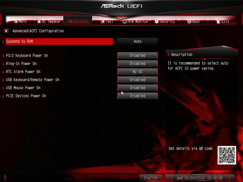

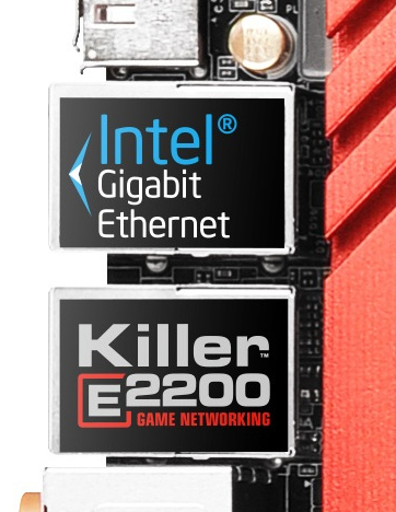

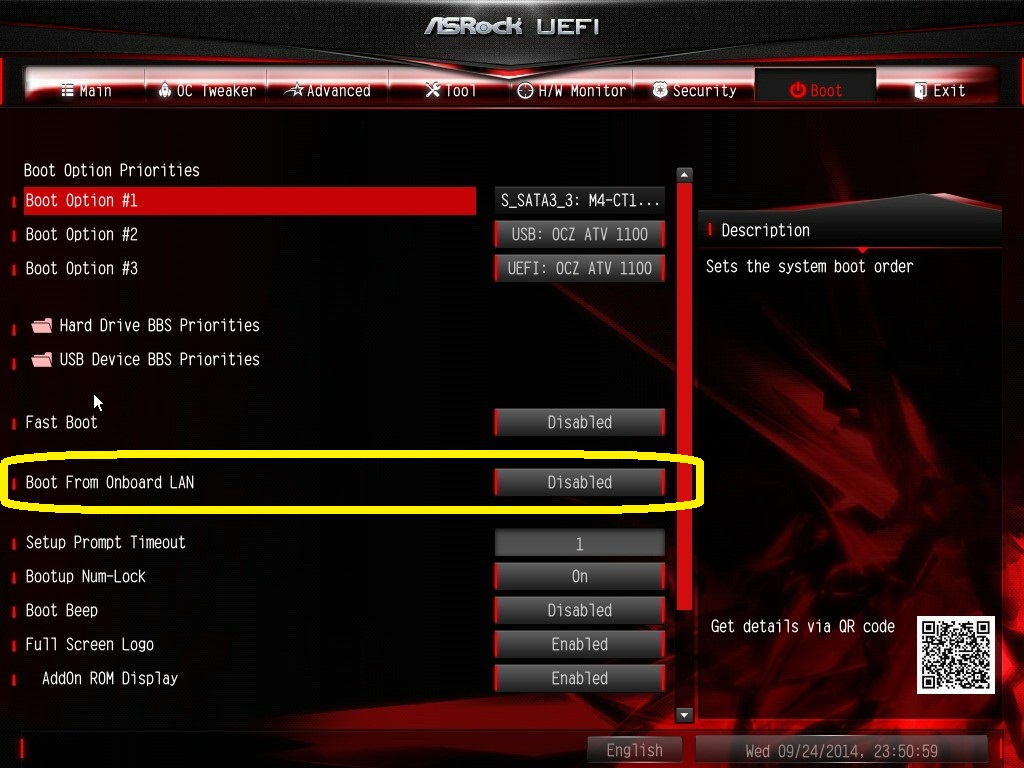

Bei mir trat das auch auf. Ich nutzte während dieser Zeit den Intel LAN-Port. Seitdem ich wieder den Killer LAN-Port nutze bleibt der PC aus nach dem Herunter Fahren. Im Bios ist schon immer ´Wake over LAN´ disabled bei mir. Nur beim Intel LAN-Port hat er es ignoriert, das disabled...
