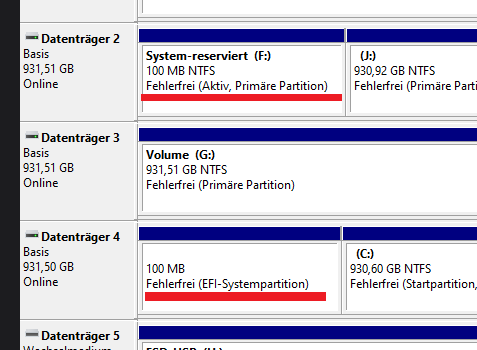

Dann zeig einen Screenshot der Datenträgerverwaltung, aus deinem funktionierenden PC.

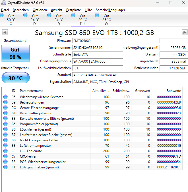

mal mit CrystalDiskInfo die Daten der SSD auslesen und hier ein Screenshot posten. Klingt verdächtig nach SSD-defekt.
Die SSD aus dem betroffenen Rechner ist Laufwerk J
Im CDI Screen siht sie, für mich, Gut aus.
Aber mit der Installation stimmt was nicht, bei dir DT 4 steht EFI Systempartition, bei deinem Kollegen steht Aktiv, Primäre Partition.
Ist dein Windows eine #Clean Installation, und die deines Kollegen eine von MBR zu GPT gewandelte Installation?
