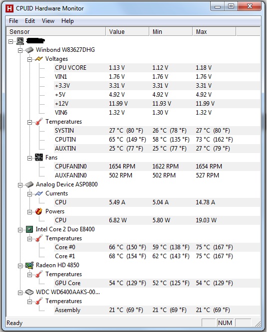

habe die Temperaturen jetzt mit CPUID HW Monitor überprüft.
Bild ist im Anhang. Irgendetwas auffälliges auf den Bildern?

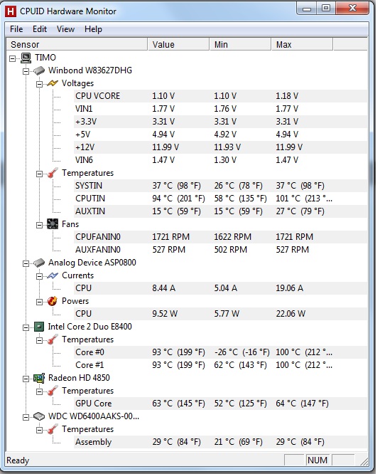

So, hier nochmal ein 2. Bild nach 10 Minuten surfen.
Sollte demnach ein Temperaturproblem sein.
Kann mir jemand n leistungsstarken Lüfter empfehlen, bis ca. 30€.

Jo, aber bei Gott nicht von der Grafikkarte. Dein Prozessorkühler kühlt nicht.
Joa, das seh ich jetzt auch^^ Aber wieso kam dann beim Rechnerstart das Bios-Piepen, das besagt, dass die Grafikkarte nicht erkannt wird? Das ist mir immernoch n Rätsel. Irgendeine Kaufempfehlung für n E8400. Achso, hab das NZXT Hush Gehäuse, das soll angeblich etwas eng sein.

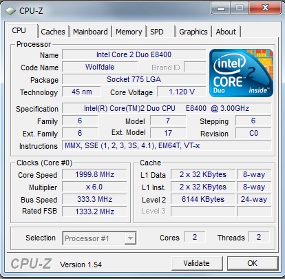

Hallo!
So, hier der Screenshot von CPU-Z!
Ist dieser Kühler empfehlenswert?
