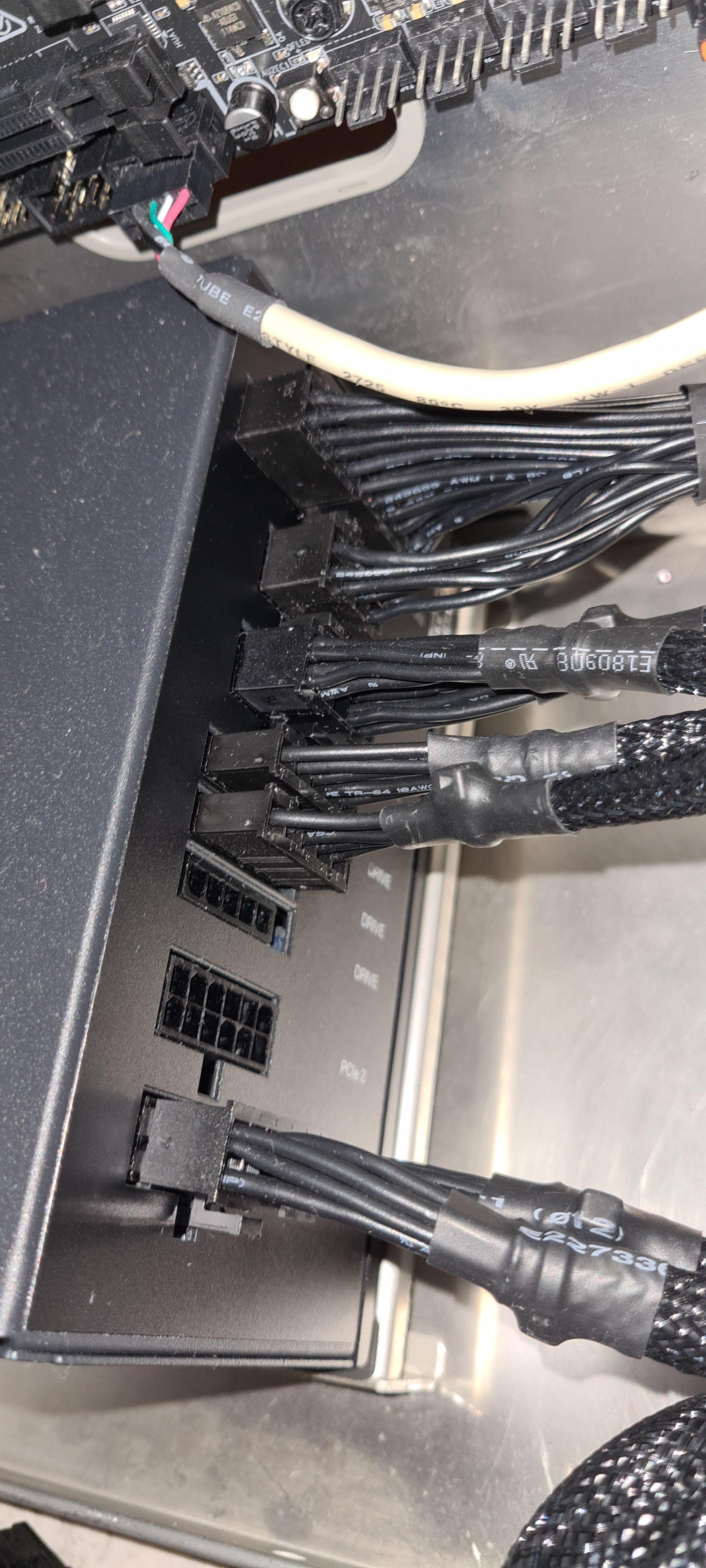

Die GTX 1080ti ruhig mit zwei Kabel am Netzteil anschließen um die Last auf zwei Rails aufzuteilen.
Sollte aber jetzt nicht das Problem sein hier.

Die GTX solltest du aber auf dauer mit zwei Kabel anschließen,
an jeweils einem PCIe Anschluss am Netzteil.

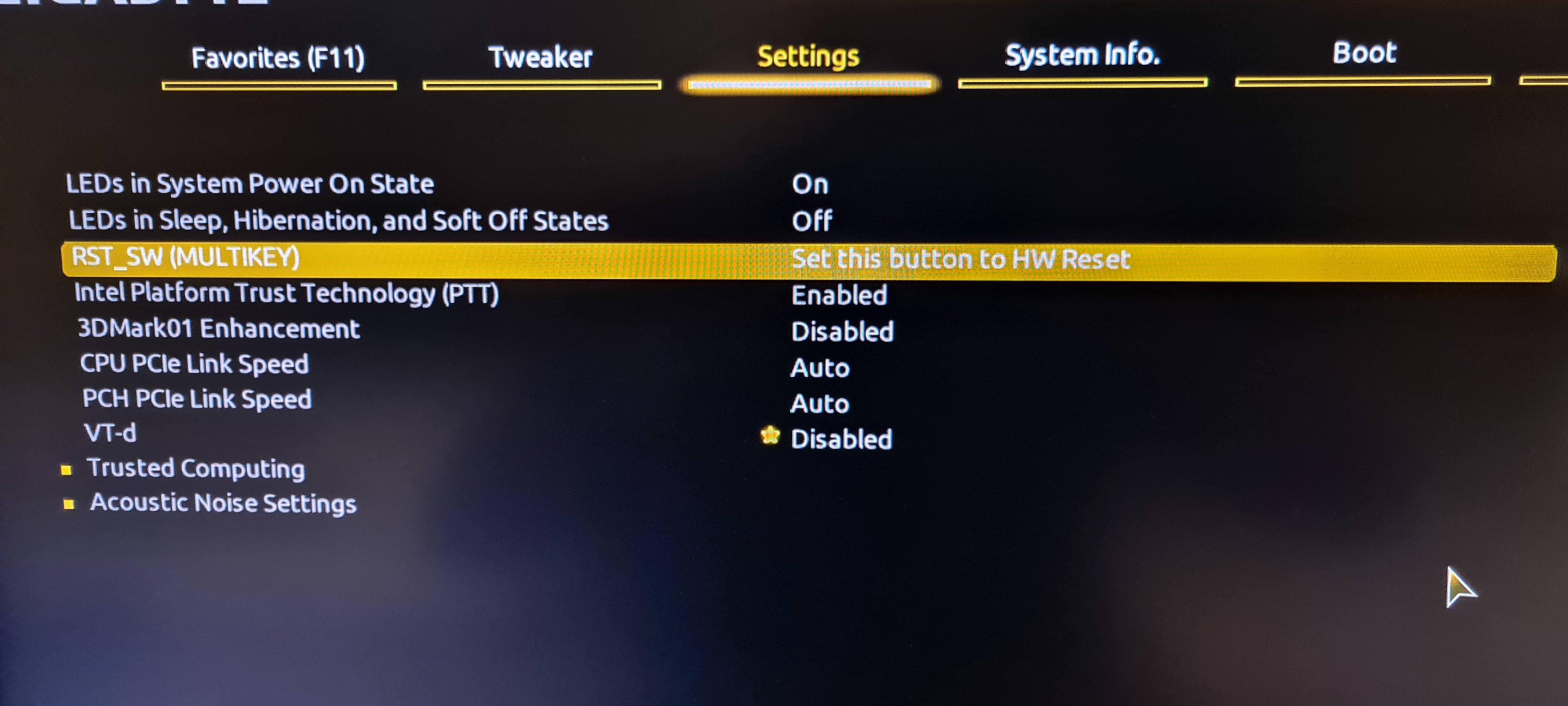

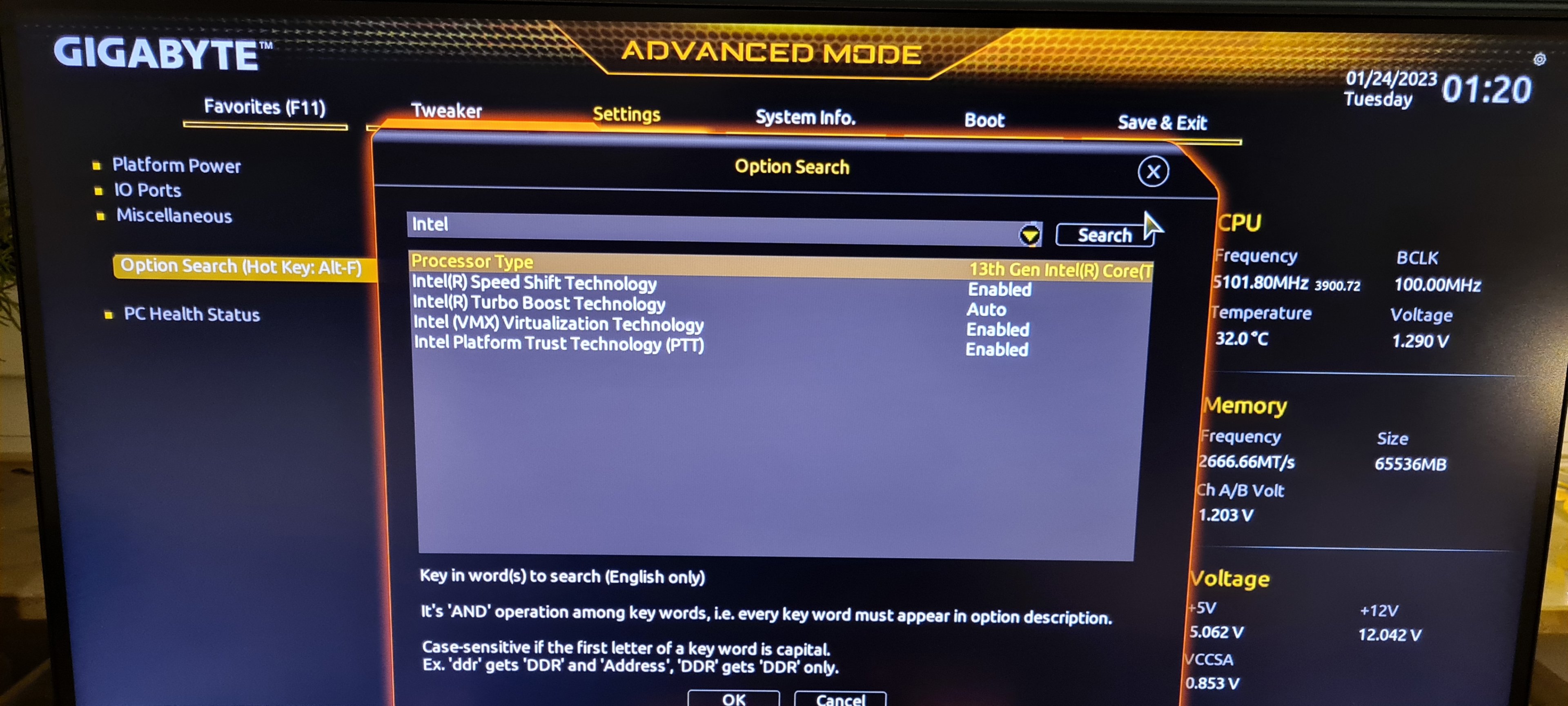

Ist die Option hier aufgelistet? Wo müsste ich danach suchen?
Mit RST gibt es nur das hier.

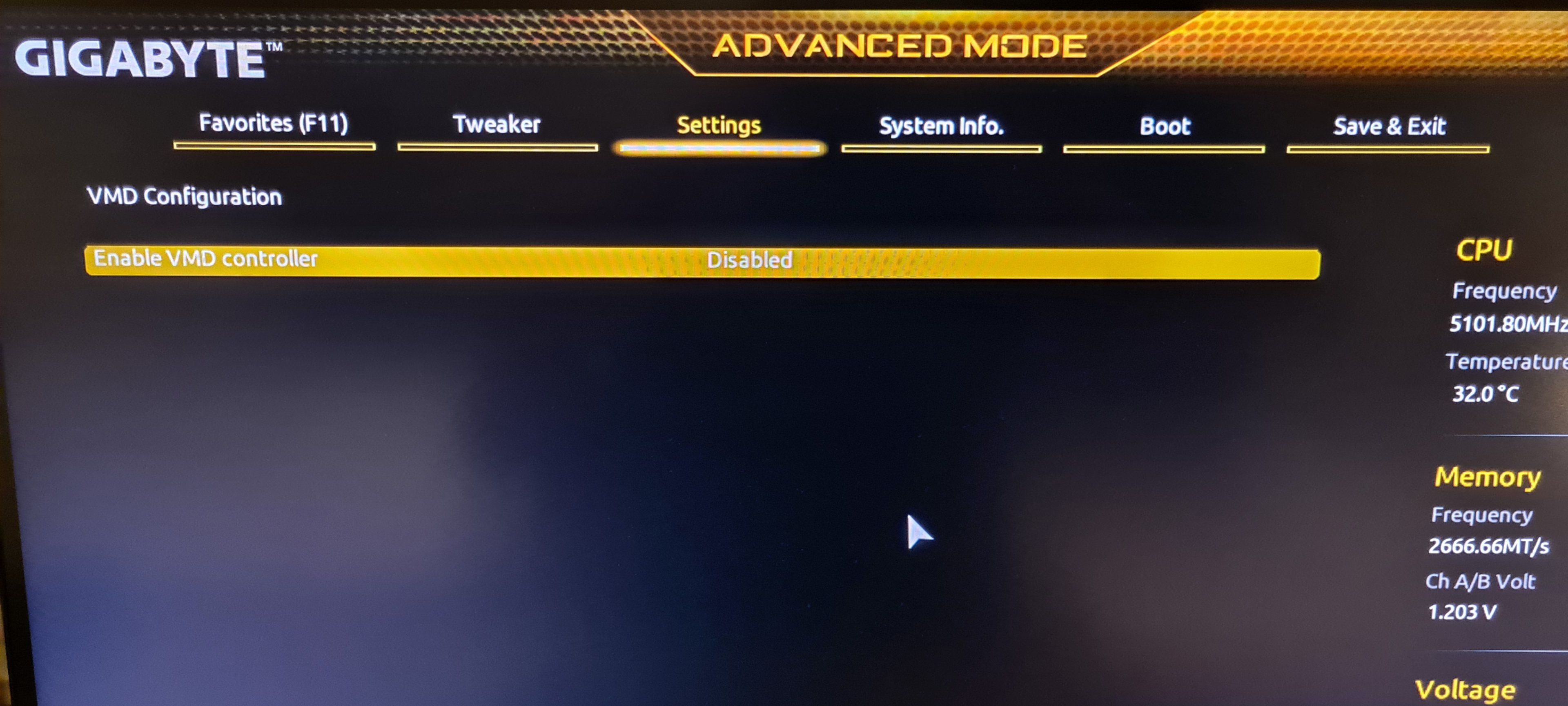

Intel RST (VMD) muss es noch an anderer Stelle geben,
aber wenn aktiviert, must du einen Treiber einbinden bei der Windows Installation.
Dieser muss dann unbedingt mindestens Treiber Version 19.5..xx sein bei deiner CPU.
Ist aber aus und ist bei Gigabyte wohl Standard aus.
Intel RST = Intel Rapid Storage-Technologie (VMD)
Ist bei mir erst garnicht an gewesen, ich soll es also auch auf aus lassen?
Ja, lass es aus.
