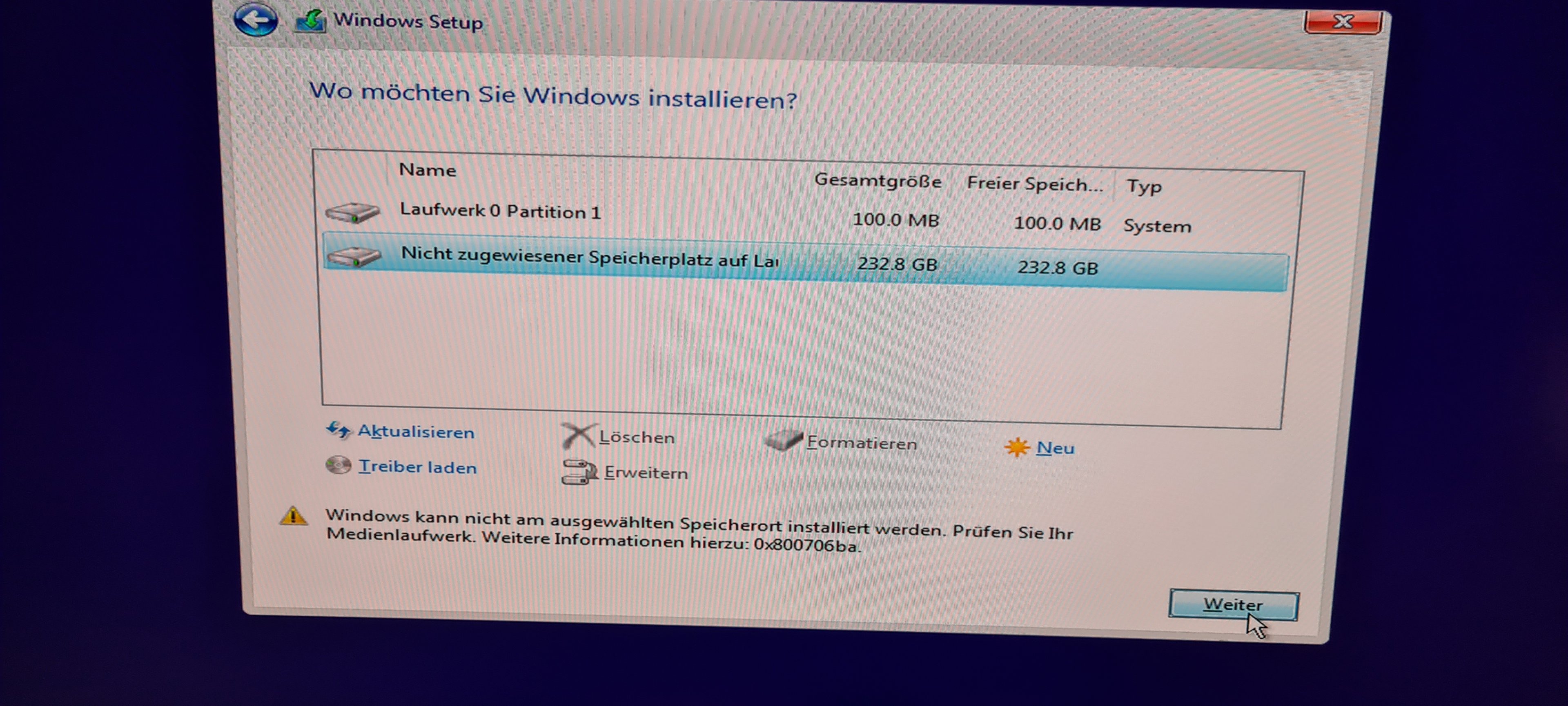

Ich hatte gerade mein Windows eingerichtet gehabt. Eben kam ich mit meonem Bootstick bis zur Windows Installation. Jetzt kam wieder ein Critical Error mit Bs, jetzt der Kringel wieder ewig mit Reboot und jetzt will er das Setup starten....
Kann die Platte nicht auswählen. Das passt auch zum Verhalten mit der M2. Die SSD/M2 würde ich ausschließen. Das wird was mit dem Board sein????

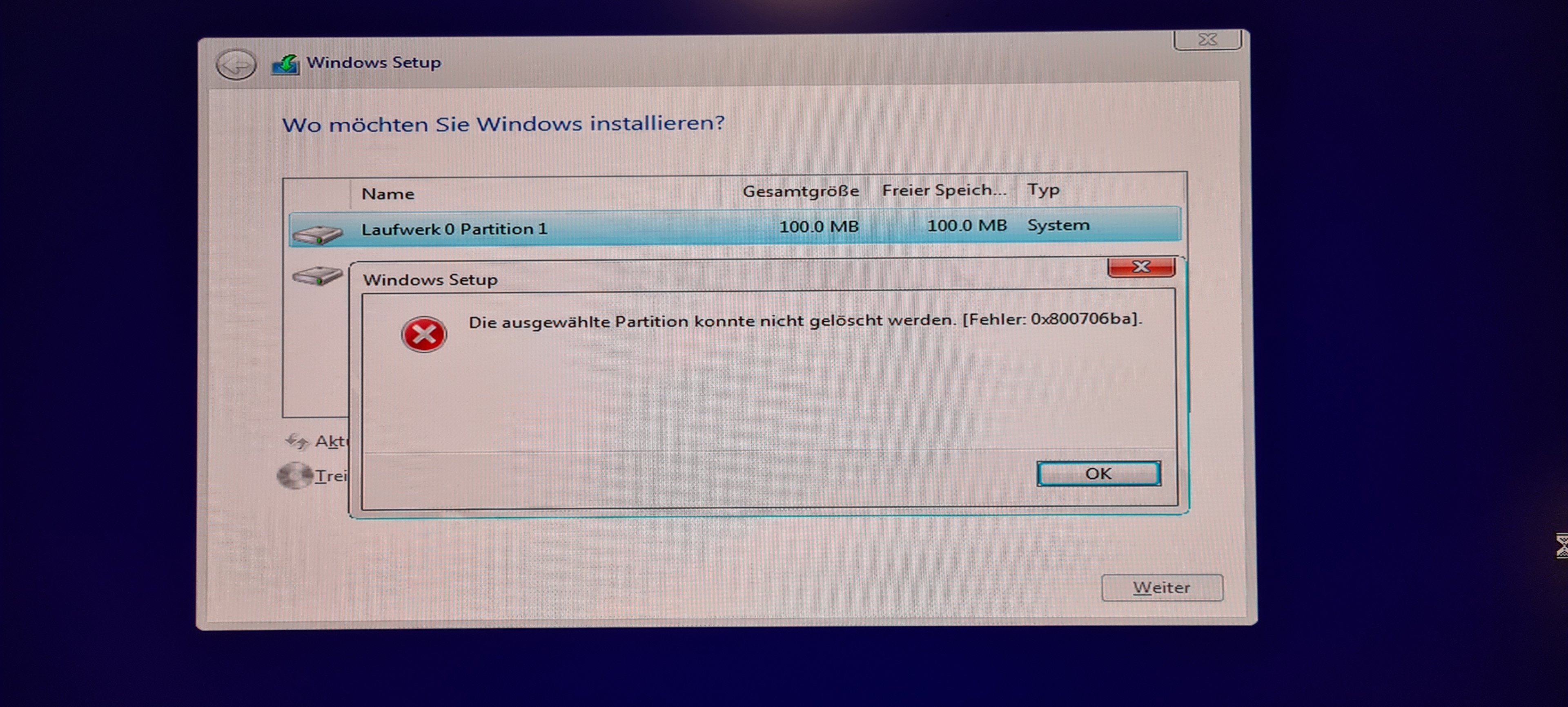

Partition lässt sich auch nimmer löschen.
Ja NVME ist draussen, nur die SSD ist angeklemmt auf die ich jetzt versuche W11 zu installieren.
Bin zurück gegangen im Menü habe diesmal meinen Produktkey nicht eingegeben und konnte die Partition nun nach auswahl von W11 Pro löschen. Jetzt wird W11 installiert.

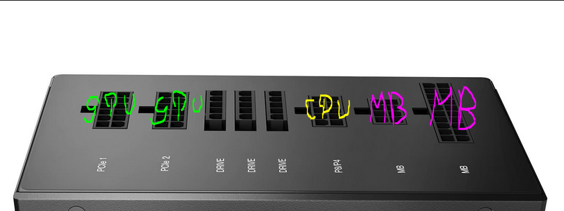

Ist das System erst neu aufgebaut worden, alles korrekt angeschlossen am Netzteil?
Die zwei Stecker am Netzteil fürs Mainboard - "MB" dran, nicht der 8 PIN CPU isst gemeint.
Ist nicht mein erster PC den ich zusammenbaue. Er lief jetzt auch 4 Tage tadellos ohme Zucken und murren, ich habe alles sauber aufgebaut, alle Verbindungen 2-3 Mal gechekt. Installation läuft nicht durch. Wieder Fehler.
Wird hier öfter mal vergessen der kleine, zusätzliche Stecker fürs Mainboard - MB.
