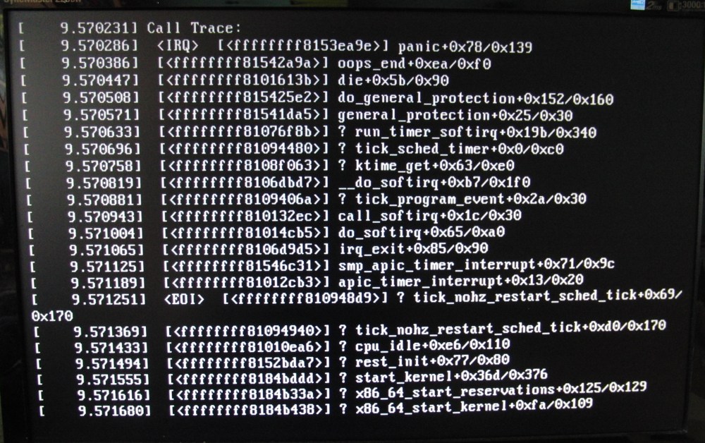

Zwischendurch konnte ich, wie erwähnt, ein Betriebssystem booten. Bei dem Booten von Ubuntu trat zuletzt eine etwas erschreckende Meldung auf: "Call Trace <IRQ> ... panic ..." (siehe Foto im Anhang).

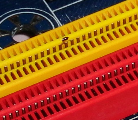

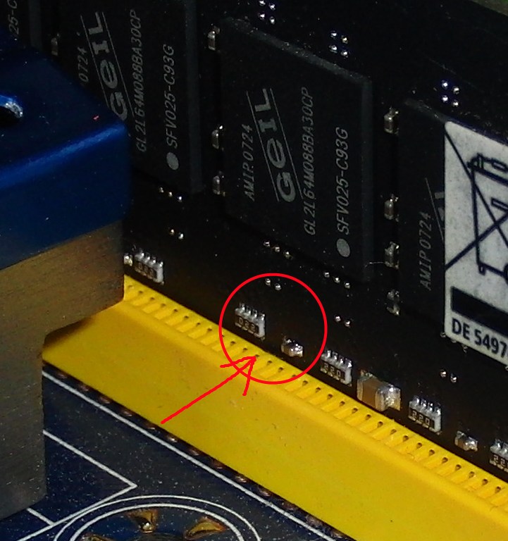

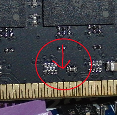

Bei der Demontage habe ich am Steckplatz des ersten RAM-Slots eine kleine verschmorte Stelle gefunden. Rätselhafterweise ist aber an der Position kein Bauteil am RAM. Ich habe mal Fotos gemacht, die im Anhang zu finden sind. Der Pfeil zeigt auf die exakte Stelle.
Auf dem Mainboard war noch kein anderer Arbeitsspeicher verbaut, was die Verschmorung verursacht haben könnte.

Das kann sein, so genau sieht man das nicht. Die Leiterbahn ist jedenfalls nicht allzu weit entfernt.

wenn du mich fragst, ist da an dem ramriegel definitiv was hin. auf dem foto zieht sich die schmorstelle ja sogar noch bis zum unteren rand zwischen den kontakten durch, sehe ich gerade.
muss man jetzt wissen, ob man das risiko eingeht und das ding so laufen lässt.
