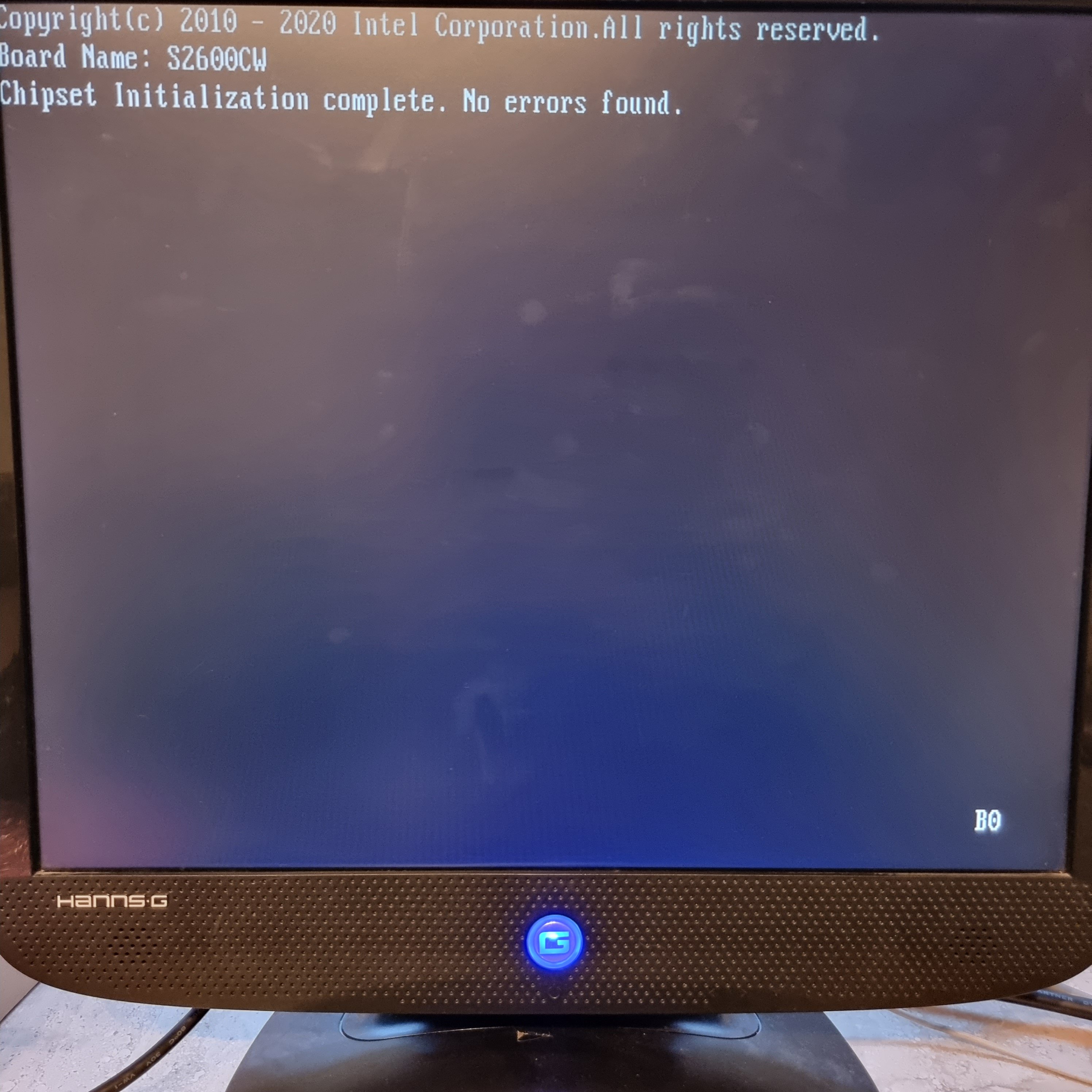

der Bootvorgang bleibt bei der Überprüfung des Arbeitsspeichers stehen bzw taucht die Zeile nicht mehr auf der Code lautet B0.

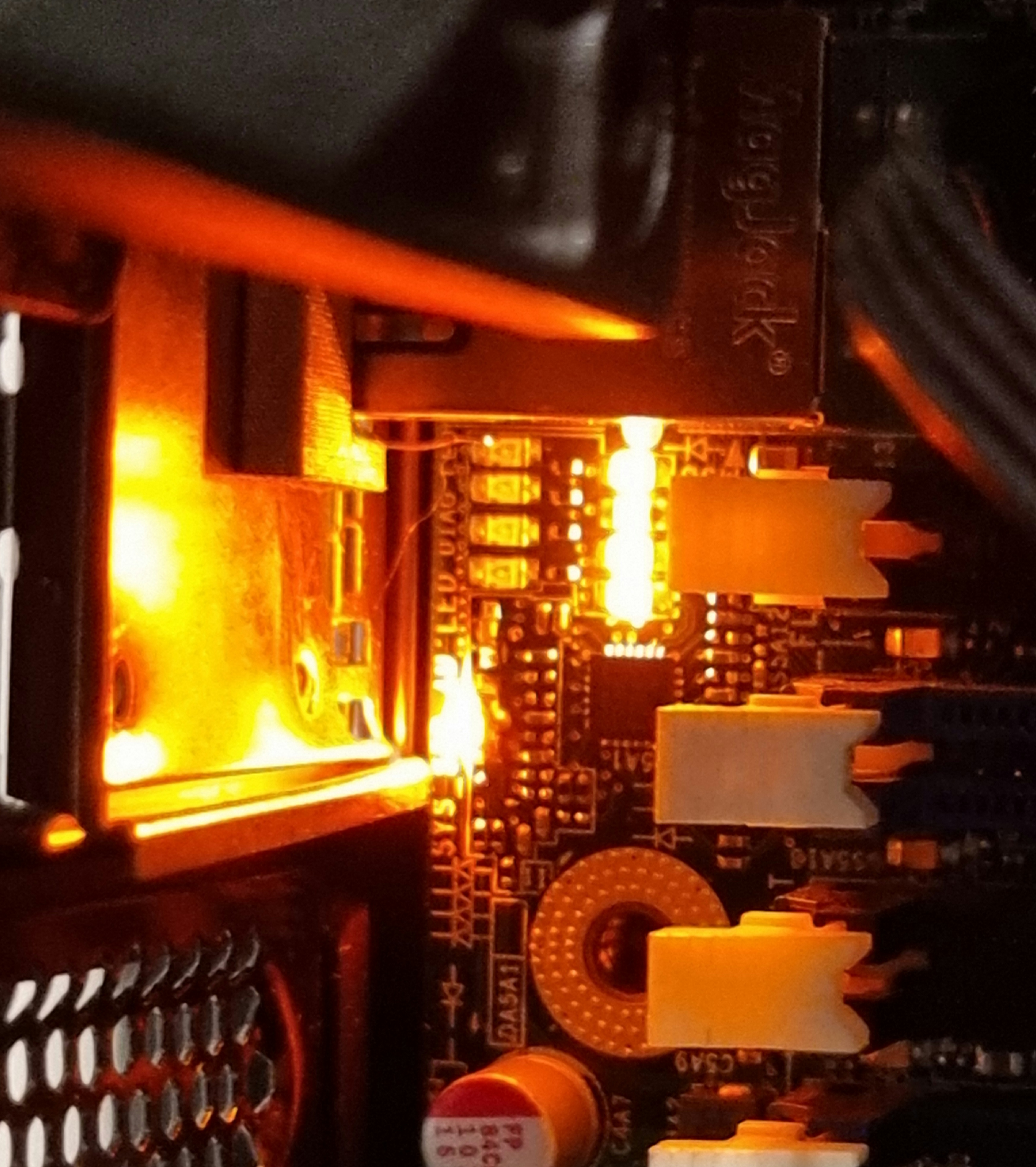

Im Bild leuchtet die zweite Lampe von oben nicht und die drei linken Leuchten gar nicht (leider schlecht zu sehen)
Ich habe leider keinen Vergleichswert zu vorher da ich nicht auf die Lampen geachtet habe weil das System funktioniert hat

In der 2. Zeile müsste dann normalerweise stehen das der Memory test abgeschlossen wurde und kein oder ein Fehler gefunden wurde
