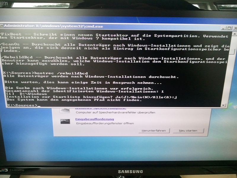

Hab mal ein Bild mit dem Versuch es wieder herzustellen in den Anhang geladen :D

Das mit der Install-CD sollte natürlich am ursprünglichen PC, wo die Platte nicht bootet, ausgeführt werden und nicht unter einem funktionierenden System.
Anleitung: http://support.microsoft.com/kb/927392/de
Da ist natürlich wieder ein Übersetzungsfehler, statt der zweiten gleichlautenden Überschrift /FixBoot sollte dort /ScanOs stehen - siehe Original http://support.microsoft.com/kb/927392
Hab ich ja auch gemacht :D
Aber nicht das was genau in der Anleitung steht.
Hoffentlich klappt das.
Ich werde gleich noch einmal ins Büro laufen und es versuchen
Ich hab es mal mit den befehlen aus der Anleitung versucht doch es kommt immer die Fehler das diese diese Datei nicht gefunden wurde.
Bei scanos findet er unter d eine windows installation aber damit kann er ja nichts anfangen.
